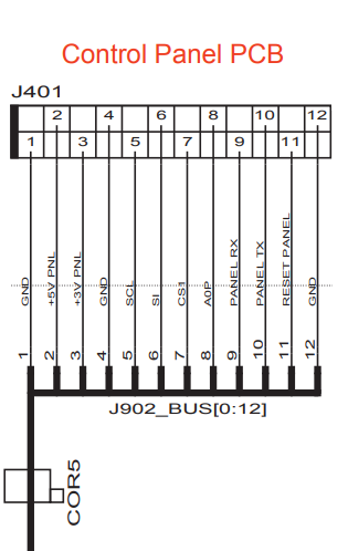

Всем Добра.
Подскажите люди добрые, люди злые, просто люди.
Как на этом аппарате включить подсветку дисплея
Перерыл инет пока не нашёл.
Панель рабочая, подкидывал на рабочего донора, подсветка на другом аппарате
работает.
Подкидывал панель с рабочего донора, подсветка не работает.
Вроде и понимаю что проблема проста и где то в настройках. Но хоть убей не могу найти.
через меню (голова) настройки дисплея все менял без результатно.
Даже в заводские настройки сбросил через (голова 2 8 голова) без результано.
Может кто сталкивался, пните в нужном направление.
Спасибо
1. kgbeast 30.07.25 09:54
А отследить схему питания подсветки?
2. Bossgold 30.07.25 10:02
(1)где именно, на форматоре?

5. _MAVR_ 30.07.25 11:49
тогда тестер в руки и звонить где обрывается питание подсветки... один провод...
6. _MAVR_ 30.07.25 12:29
Два напряжения 3,3 и 5 вольт... одно питает подсветку, другое саму панель
https://e.radikal.host/2025/07/30/SNIMOKa09c66e1b457e6d8.png
ищи....
Отредактировано 12:34 30.07.25 _MAVR_
7. Bossgold 30.07.25 12:49
проблема оказалось банальной. а я не внимательный.
шлейф со стороны форматера. Пошевелил в разъёме и о чудо всё завелось.
шлейф подрезали зачистили всё работает.
Всем спасибо.
