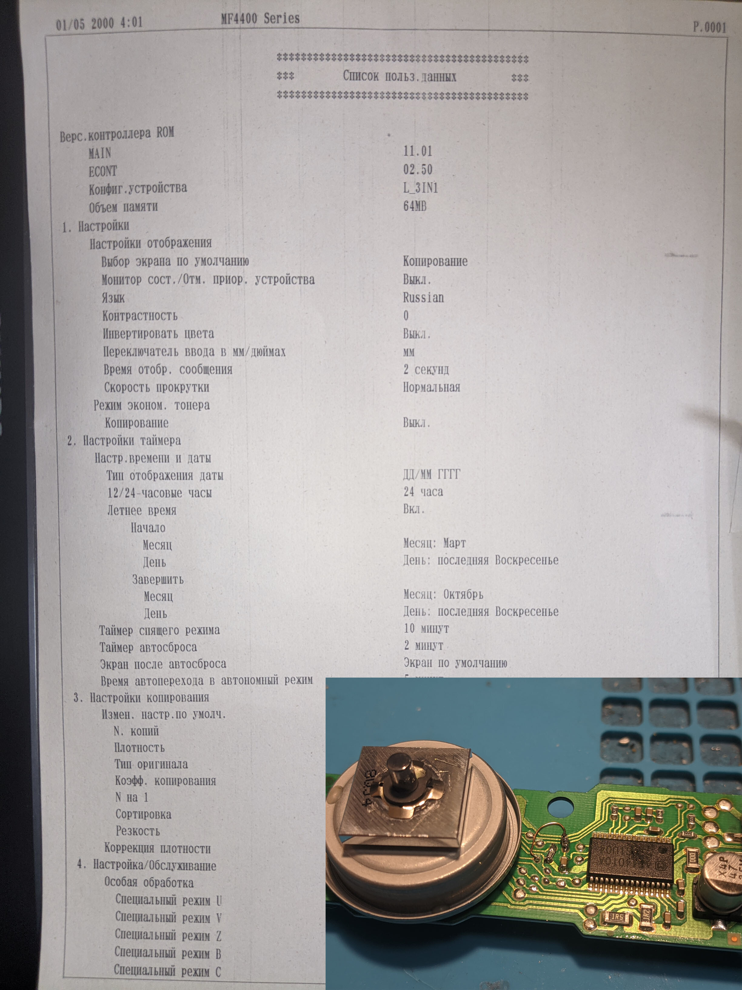

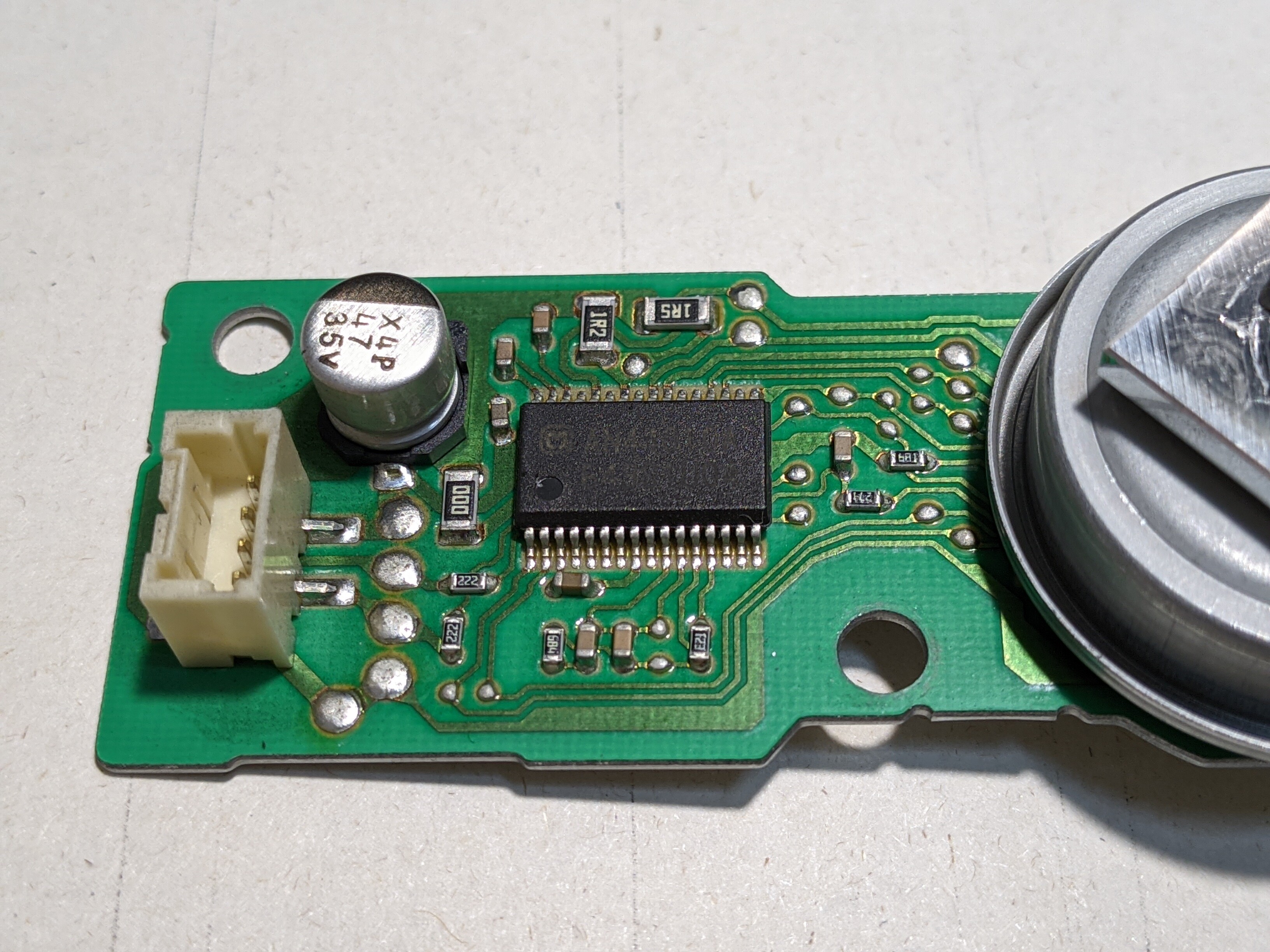

(13) Переставил зеркало, не заработало, ошибка, начал крутить подстроечники малыми ходами - завелось и теперь без ошибок в готовность выходит но: список настроек печатает вот так: https://photos.app.goo.gl/CU3dZAdbyt8uijjW7
Как я понимаю - со смещением относительно рабочего поля, смещение (наложение) и отзеркалено
Отредактировано 16:00 05.08.25 DestroyeR
18. serry 05.08.25 18:35

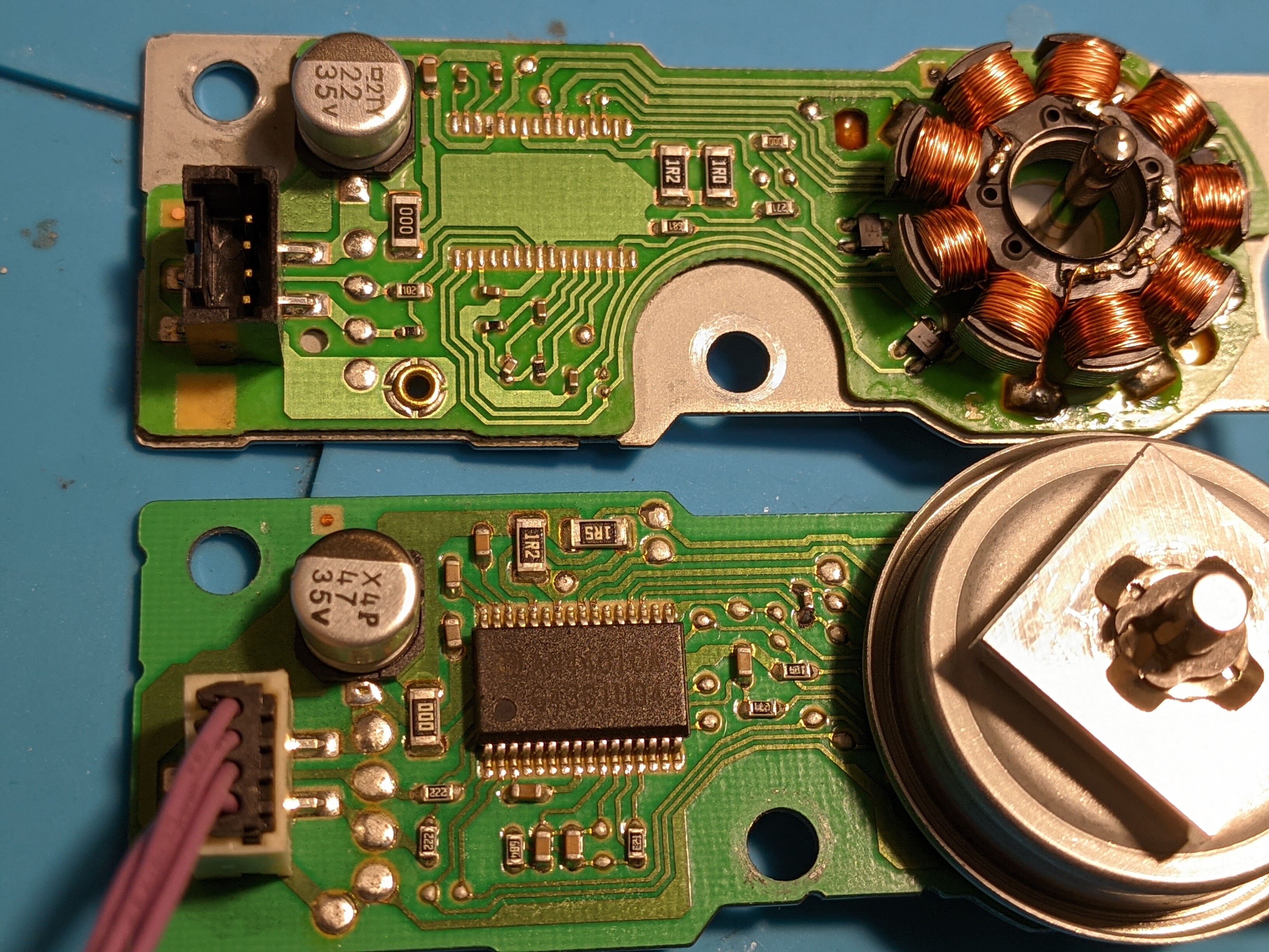

(17) Очень хорошо, теперь давайте фотку этой платки, с которой завелось, и покрупнее, и лучше не одну, попробуем подумать, как поменять направление CV на CCV, или наоборот. Иногда достаточно заменить положение 1-3 резисторов/перемычек, так называемых страпов, иногда бывает немного сложнее. Как предпочтительнее фотки вываливать есть в правилах. А смещение только из-за обратного направления, не более того.
Отредактировано 18:37 05.08.25 serry
19. DestroyeR 06.08.25 09:08
(18)https://e.radikal.host/2025/08/06/PXL_06-08-2025_09-03-13_LM.jpg
https://e.radikal.host/2025/08/06/PXL_06-08-2025_09-03-29_LM.jpg

Я сравнил обе платы(отличие вроде как только в чипе 10A супротив 15A).
По smd компонентам практически всё одинаково окромя кондёра, который есть в оригинальной плате и отсутствует в подменыше...он стоит меж выводов 29 и 30

(21) А под железкой (около двигателя) ничего нет, что обмотки коммутирует?
24. DestroyeR 06.08.25 13:08
(23)Есть... ключи видимо <b>:F`</b>
Отредактировано 13:09 06.08.25 DestroyeR
25. kgbeast 06.08.25 13:29
(24)скорее всего это датчики Холла.

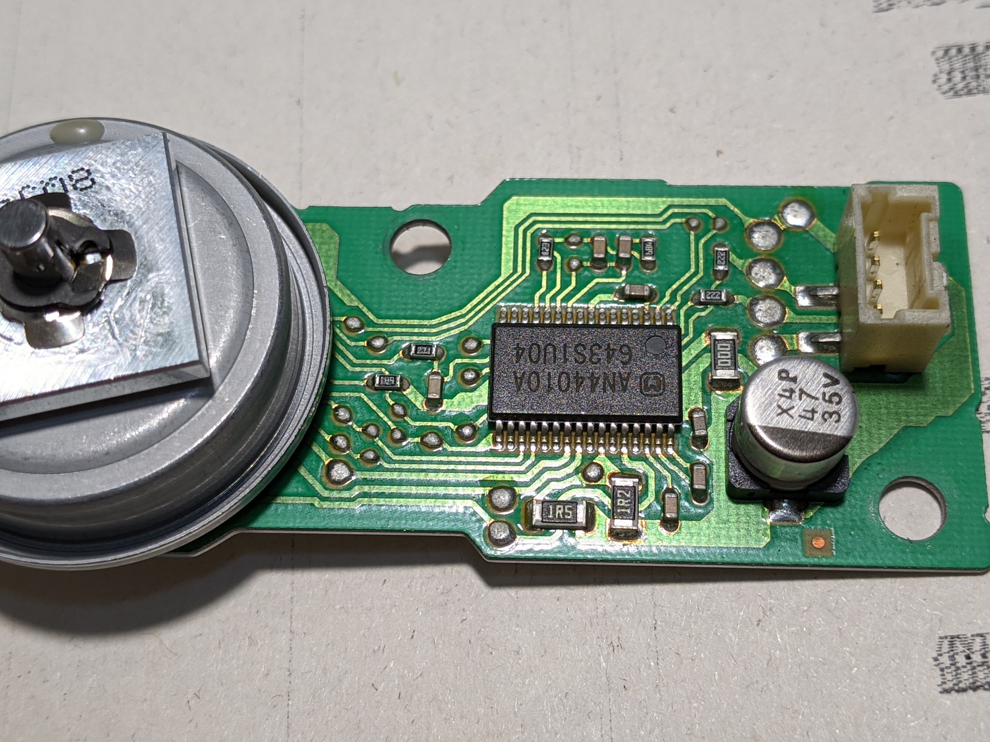

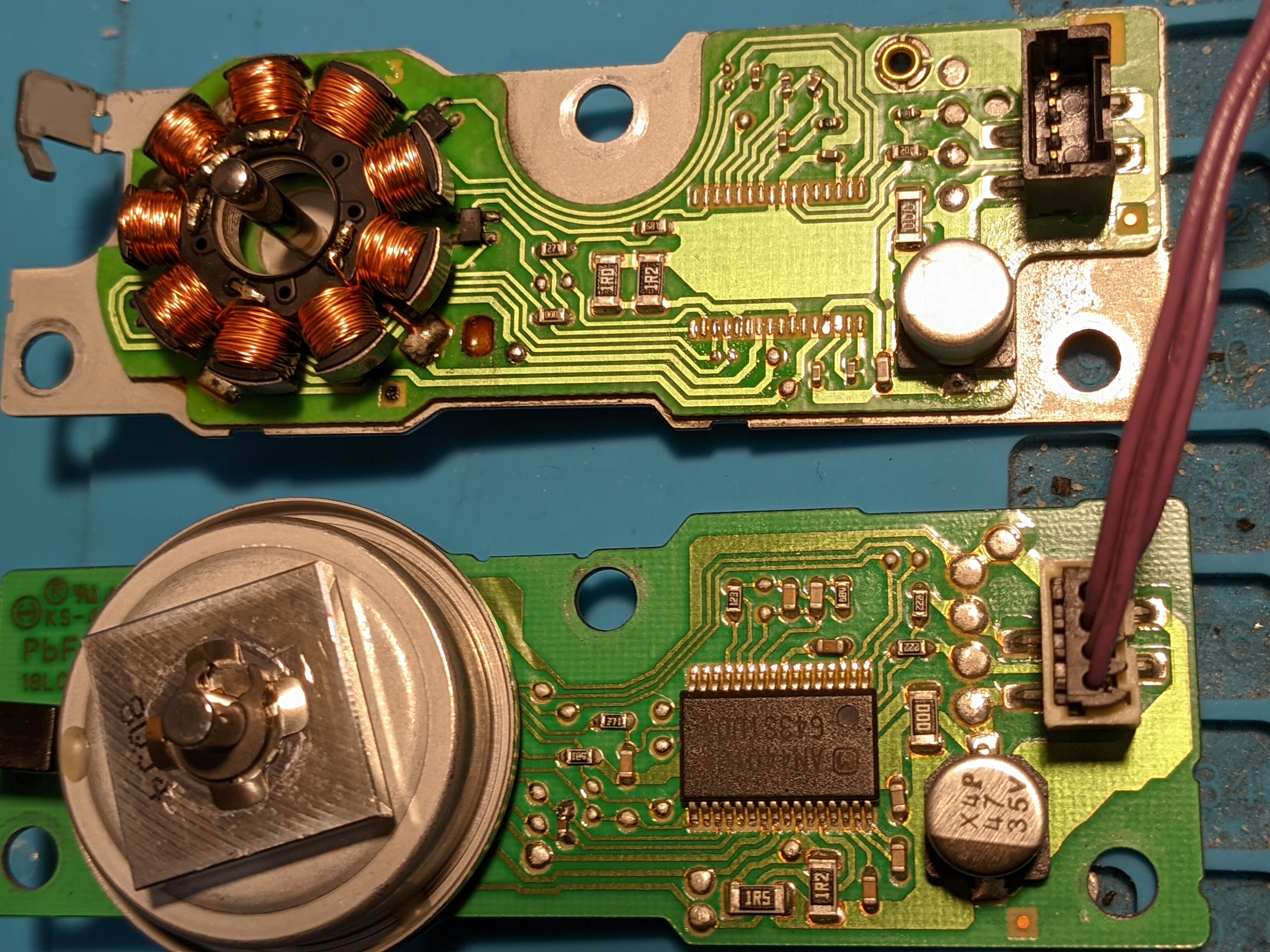

26. DestroyeR 06.08.25 14:36
(19)Вот ещё фото в сравнении с оригиналом(кондер уже перенёс на всякий случай.)
https://e.radikal.host/2025/08/06/PXL_06-08-2025_14-30-54_LM.jpg
https://e.radikal.host/2025/08/06/PXL_06-08-2025_14-32-01_LM.jpg
27. serry 06.08.25 19:19
Нашёл у себя несколько разных плат, но такой же, как на последнем фото внизу - пока не нашёл, если найду - попробую поэкспериментировать.

(27)Был бы даташит на микруху...весь инет обшарил - нет его.
Я полагаю, если нет специального вывода, типа DIR, то придется обмотки местами менять, а это гемор тот ещё....
29. serry 06.08.25 20:40
<cite><b>DestroyeR</b> (28): то придется обмотки местами менять</cite> - пока не надо. И уж если менять обмотки, то не только их, а и линии с датчиков Холла, но, надеюсь, это не понадобится, не торопитесь, посмотрим ещё, что можно сделать.
Отредактировано 20:42 06.08.25 serry

(30) Проходили, но докца не было доведено. И сам тоже наткнулся на сей свой опус. Вообще, у виденных мной подобных платок хэпэ/кэнон маркировок, увы, нет по перестановке страпов(как и маркировок элементов), в отличие, скажем, от самсунговских некоторых. Да и даташитов не находится ни на 10, ни на 15 микруху. Но у меня есть платки похожие, по которым можно попробовать догадаться. И есть LJ 1320 для опытов, в нём должна быть такая же платка, как та, что заработала. Если получится, может в течение 2-3 дней соберусь попробовать сравнить и экспериментнуть.

34. serry 09.08.25 04:56

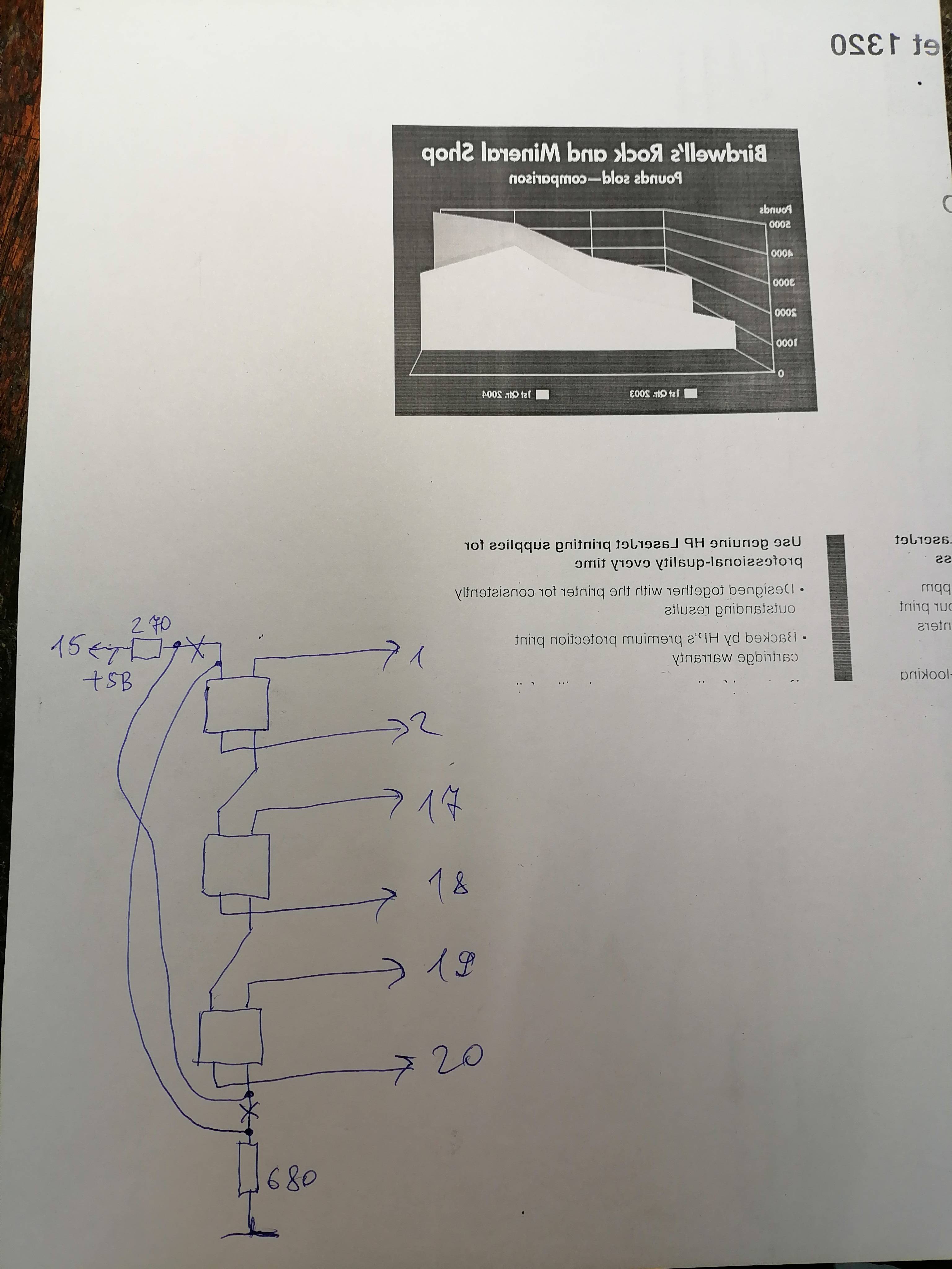

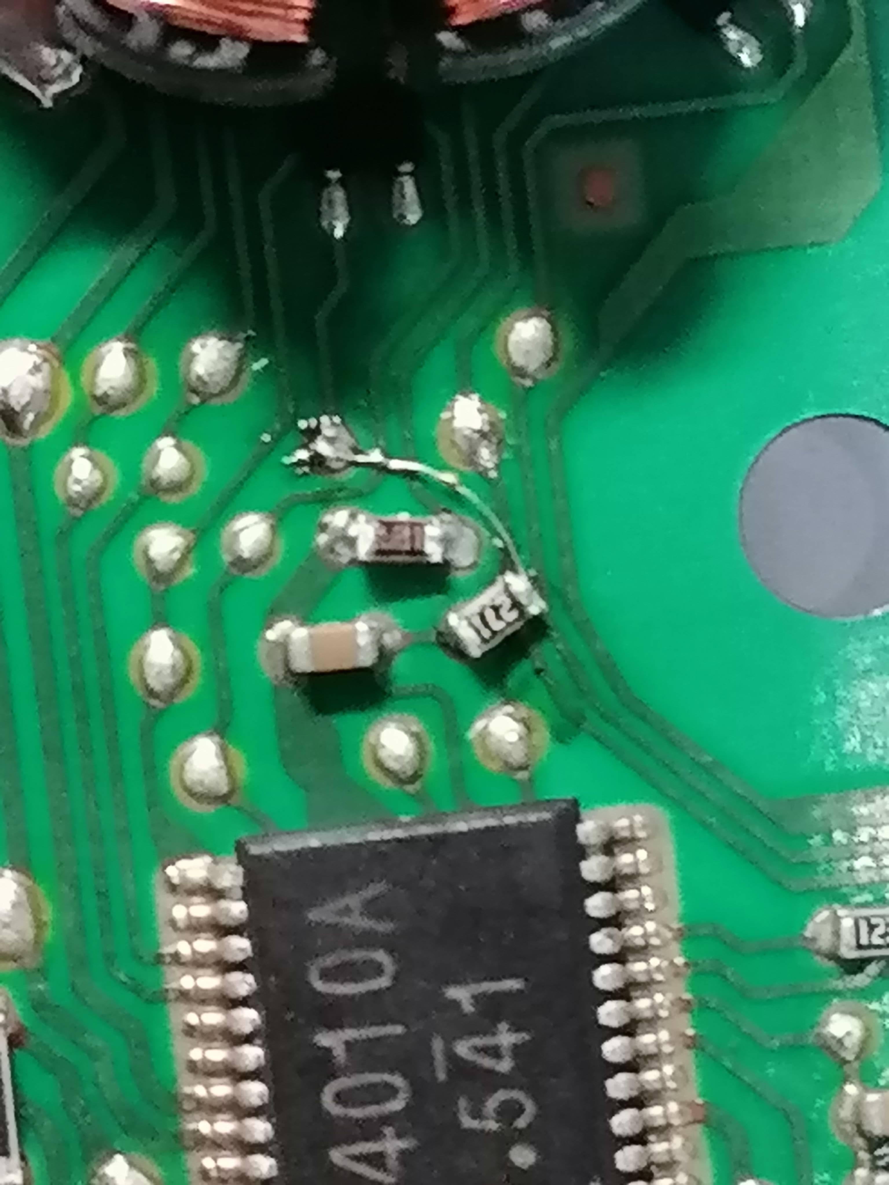

Эксперименты поставлены. Надо поменять местами концы питания датчиков Холла, это всего 2 проводника, точнее резисторы перепаять и добавить проволочки. Вот фотки, на одной схема питания, с 15 ноги микрухи идёт стабилизированная напруга 5В на резистор 270 Ом, с него на цепочку 3 последовательно запитанных датчиков Холла, другой конец которых через 680 Ом на корпус. Вот эти 2 конца, идущие к датчикам Холла и надо поменять. На двух других - как примерно это можно сделать. Изначально выглядело совершенно как вас в (26), та платка, что внизу фотки, именно от 1320. И, да, отпаяйте нафиг тот конденсатор, что припаяли, не надо это.
https://radikal.host/i/uwuwzT src="https://e.radikal.host/2025/08/09/IMG_20250809_044155.jpg
https://radikal.host/i/uwuDhE src="https://e.radikal.host/2025/08/09/IMG_20250809_035655.jpg alt="IMG_20250809_035655.jpg
https://radikal.host/i/uwunlm src="https://e.radikal.host/2025/08/09/IMG_20250809_035124.jpg alt="IMG_20250809_035124.jpg

35. serry 09.08.25 05:48
Проверено также на платке от БЛ rm1-4642, там 15 микруха, а не 10, но для этой прлатки тоже это сработало, направление вращения поменялось, её тоже проверил на 1320, метод работает. На этой платке даже проволочка нге понадобилась, монтаж такой, что поменять концы питания цепочки удалось только переместив резисторы 271 и 681. Возможно, так можно изменить вращение на обратное в любом блоке лазера, где датчики Холла запитаны последовательно.
36. DestroyeR 09.08.25 11:39
(34) Плюс Вам в карму- всё получилось! Метод хорош, особенно когда нет зип-ов и подменных л.блоков.
https://e.radikal.host/2025/08/09/PEREDELKA-I-REZULTAT.jpg

(38) Да. Это было предположение, и двойной эксперимент доказал его правильность. Кстати, оказалось, 1320 не выходит в готовность, если зеркало не туда крутится, надо сначала дать ему нюхнуть нормальное зеркало, а после на горячую переставить. Забавная особенность, после-то работает и наоборот)))
