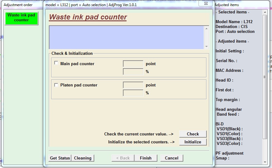

Вроде как всё просто, но не совсем. Моргает лампами поочерёдно бумага и чернила. Да, понятно переполнение счетчика отработанных чернил. Скачал Adjprog, выбрал модель L310 (также как на видео с инструкцией). Защёл куда нужно (подробно не буду расписывать, это уже наверно все наизусть знают), Проверил, да 100% переполнен, сбросил, перепроверил, да сбросилось. Принтер выключаю включаю - то же самое - моргает. Защёл в принтхелп - там оказывается есть 2 счетчика, один сбросился, а другой нет. Кто знает как второй счетчик сбросить или без вариантов надо покупать платный сброс ?
1. Сергей Ч. 07.08.25 13:50
Так надо выбирать 312 модель, а не 310

3. takoy 07.08.25 14:00
Выбираем L312, там будет два счётчика (как и в других моделях, которые без полей могут печатать) - main и platen, скидываем оба и вуаля
https://e.radikal.host/2025/08/07/l312.jpg
