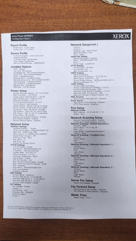

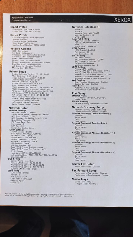

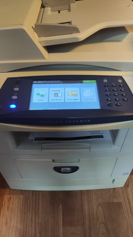

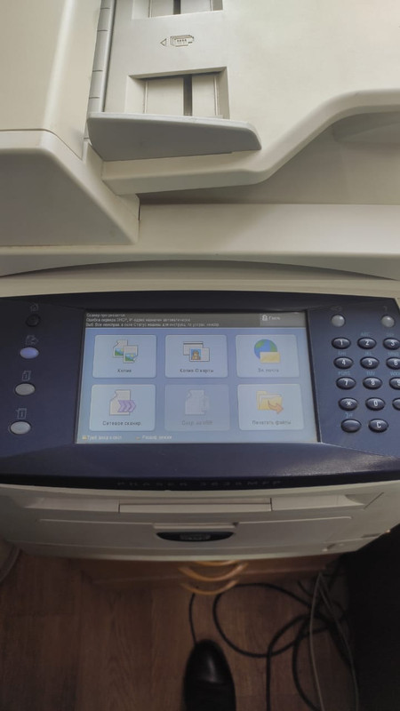

Имеется парк из четырех машин. Три в порядке (используются по полной), четвертый никак не хочет сканировать по SMB. Был прошит Phaser3635_V20.107.15.000. Результат отрицательный. Было замечено что на здоровом аппарате на дисплее 6 плиток
https://i.postimg.cc/y8NZq9Yx/1.jpg
https://i.postimg.cc/cJpg8b7t/2.jpg
на больном - 4
https://i.postimg.cc/sg0Z3Xvc/1.jpg
https://i.postimg.cc/0NMKjsSq/2.jpg
Как настроить сканирование на больном?

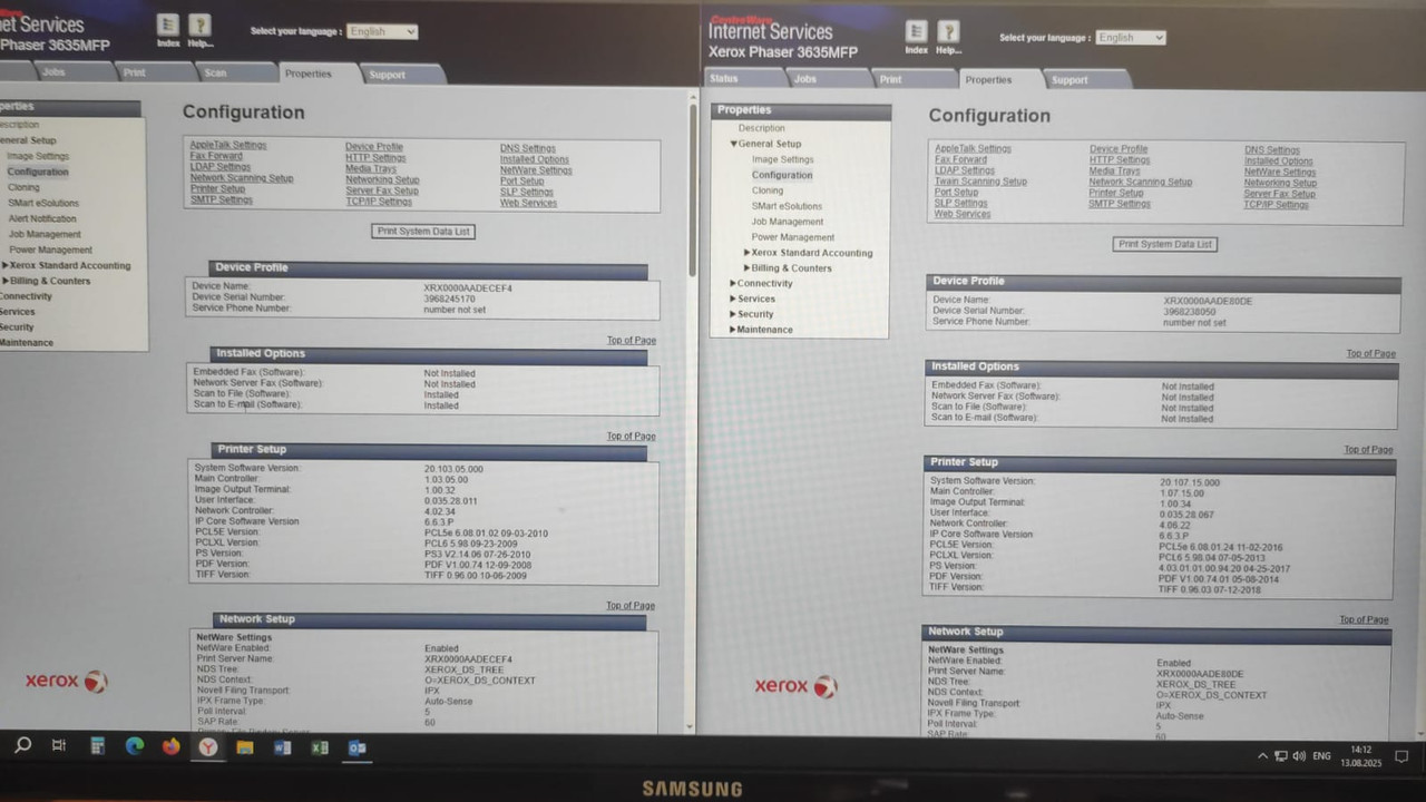

1. _MAVR_ 13.08.25 10:34
Для начала сравнить коды производителя на шильдиках аппаратов.
2. СОВА 13.08.25 10:36
Ну тут куча вопросов. Фирмваре по фоткам сильно отличаются. SMB тоже как бе не только от аппарата зависит, это скорее обоюдный вопрос между аппаратом и компом. А количество плиток так и вовсе об идентичности аппаратов ставит вопрос.
Если вопрос в сканировании я бы начал с попытки настройки аппарата на компе с 7виндой.

8. wraith_01 13.08.25 12:17
(7) На страницах конфигурации как раз видно, что больной аппарат жёсткого диска в себе не ощущает.
9. kgbeast 13.08.25 12:19
(7)от наличия/отсутствия hdd может быть "количество плиток", но не возможность сканирования по smb

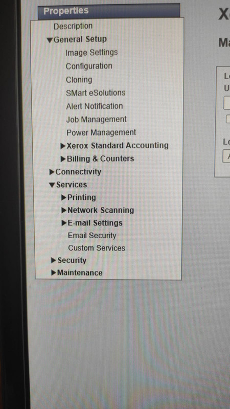

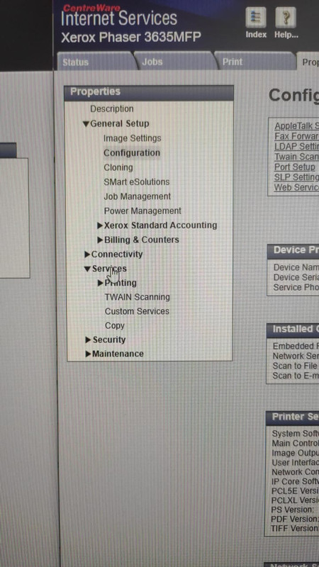

Залезли глубже и увидели следующее
https://i.postimg.cc/HxpC2j8g/SCAN.jpg
на здоровом в опциях есть скан то файл и скан ту мыло есть, на больном - нет
11. Сергей Ч. 13.08.25 12:25
на здоровом в свойствах есть нетуок сканинг есть на больном нет
https://i.postimg.cc/d14cSvGT/SCAN1.jpg
https://i.postimg.cc/vm7sf5Bh/SCAN2.jpg
12. wraith_01 13.08.25 12:28
(10)<cite>Enable the Feature from the Machine
1. Press the <Log In/Out> button on the machine to enter the Tools Pathway.
2. Enter the Administrators Password. The default is 1111.
3. Touch [Enter].
4. Press the <Machine Status> button.
5. Touch [Tools].
6. Touch [User Interface].
7. Touch [Service Enablements].
8. Touch [Network Scanning].
9. Touch [Enable].
10. Press the <Log In/Out> button.
11. Touch [Confirm] to exit the Tools Pathway.</cite>
И вообще: http://download.support.xerox.com/pub/docs/3635MFP/userdocs/any-os/en/3635_09_SAG_en.pdf

13. Сергей Ч. 13.08.25 12:37
(12) счас будут делать тач))
14. Сергей Ч. 13.08.25 12:56
(9) догадка была верна, ХДД нет
(12) потачили, нет сетевого скана
Спасибо всем за участие
