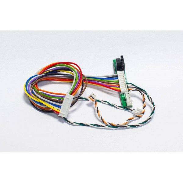

Доброго всем дня! Принесли вышеозначенный аппарат. И, проблема то не новая,
поврежден многострадальный кабель от ADF, прямо от переходной платы.
Может у кого есть порядок цветов проводов от этого кабеля? Вырваны/отломаны четыре провода заподлицо, так что никаких следов не осталось... А ошибиться не хотелось бы, сами знаете какая там разборка... Буду очень признателен!
С уважением...
1. эмулятор 19.08.25 14:18
https://cdn1.ozone.ru/s3/multimedia-1-d/c600/7000288033.jpg
или так: https://yandex.ru/images/search?lr=10839&sourc...M425dn ADF
...вообще на картинках все как-то не одинаково?

3. wraith_01 19.08.25 14:38
(0) От оптопары: (серый чёрный) (синий чёрный) (зелёный коричневый) (оранжевый фиолетовый) (жёлтый красный)
Это на оригинале, естественно. А у китайцев может быть всё что угодно.
* в скобках - свитые между собой провода.
Отредактировано 14:41 19.08.25 wraith_01
4. swar68 19.08.25 15:15
Спасибо. Запаял, собрал, работает!
