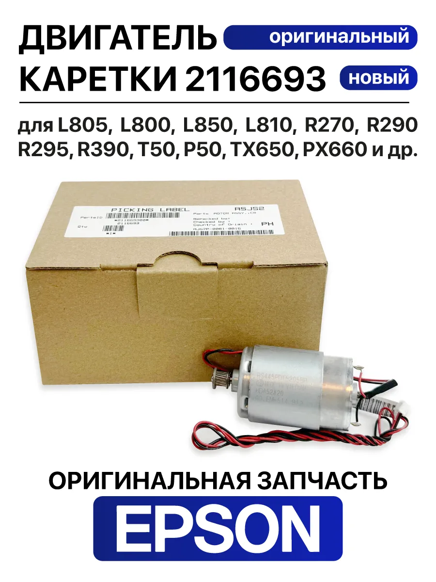

4. Сергей Ч. 18.09.25 06:55
На 6-цветных эпсона движок каретки, но она там косозубая

<cite><b>Сергей Ч.</b> (4): На 6-цветных эпсона движок каретки, но она там косозубая</cite>
Косозуая не пойдёт, там зубчатый ремень.

7. Сергей Ч. 19.09.25 10:28
<cite><b>ZhAV</b> (5): Косозуая не пойдёт, там зубчатый ремень.</cite>
На эпсонах тоже зубчатый ремень, и косозубость небольшая
https://sam-basket-cdn-05mt.geobasket.ru/vol2084/part208409/208409563/images/big/1.webp
Отредактировано 10:31 19.09.25 Сергей Ч.
