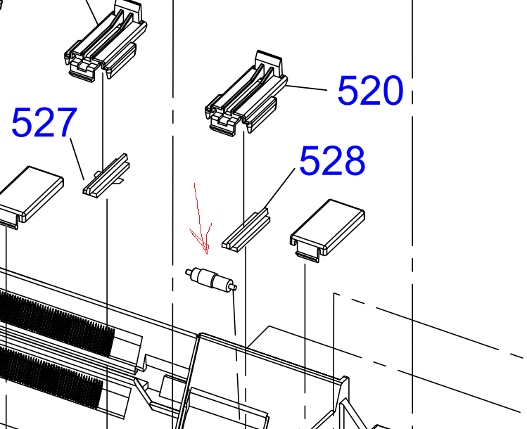

5. Houyhnhnm 24.09.25 12:25
слава богу со зрением все норм))) Даже нашел на схеме, но без нумбера)

7. Val 24.09.25 13:26
ну первые эльки же по механике были S/SX, полагаю от них и надо смотреть, может на какой-то и есть номер.

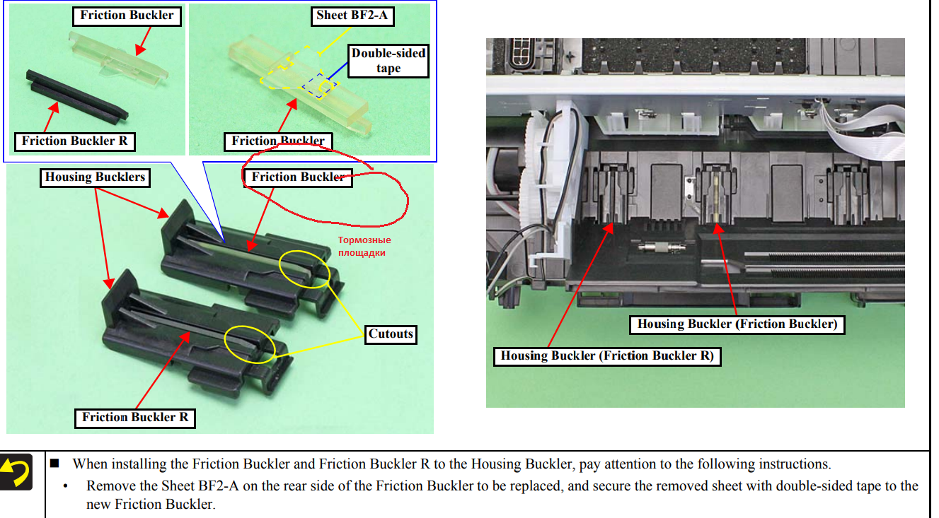

9. kgbeast 24.09.25 14:42
(2)Что-то я сомневаюсь, что та "штучка" - тормозной ролик. Смысл тормозного ролика - создать тормозное усилие, большее чем коэф.трения между листами, делается это часто за счёт муфты. Где там разместит муфту в это малявке?
https://e.radikal.host/2025/09/24/L200-roller.png
Вот что имхо отделяет листы https://e.radikal.host/2025/09/24/L200-friction.png
Отредактировано 14:49 24.09.25 kgbeast

11. GSE 24.09.25 20:12
(9) на этот ролик одета целлулоидная петля, нятянута пружиной, в задней части принтера над памперсом. Она и создает тормозное усилие ... на чертеже её не нарисовано

13. эмулятор 24.09.25 23:24
(11) Ну тогда похоже ТС нужен не ролик, а петля с пружиной.
(0) Поди ж они и отсутствуют?

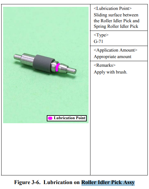

14. kgbeast 25.09.25 06:03
(11)А смазывать этот ролик надо, чтобы лучше тормозил?https://e.radikal.host/2025/09/25/l200-idler-roller.png
15. GSE 25.09.25 12:41
(14) можно не смазывать, ни в одном серийном принтере этой заземляющей пружины для оси ролика нет, целлулоидная петля с другой стороны от резинки подходящий по диаметру кусок трубки от шланга помпы отрезал и менял изношенныю резинку ролика

18. kgbeast 25.09.25 13:48
(16)(15)Ну а название ролика ни на что не намекает? (idler в переводе "бездельник")
