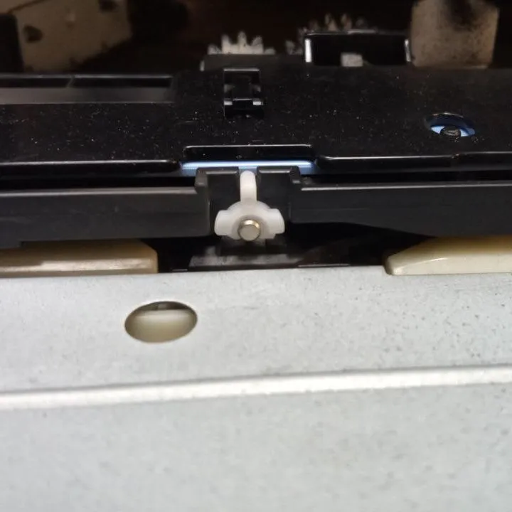

canon mf 411dw: замятие в лотке 5
0. Bossgold 07.10.25 10:33
Все доброго
Пробег аппарата 405к.
при двухсторонней печати иногда выдаёт ошибку замятие в лотке 5 (прошерстил инет пока ничего подобного не нашёл) лист затягивает в дуплекс и он встаёт сантиметров 5 - 7 лист не заходит в аппарат.
Что было сделано: Заменил датчик реверса в сборе, подбрасывал дуплекс в сборе.
Параллельно было сделано: Заменил термоплёнку (был износ поверхности), шестерня колебательного узла (съедена) ролик захвата с кассеты (изношен)
Ошибка всё равно появляется на тирожах в произвольном порядке...
Подскажите куда ещё капнуть. Чёт мысли кончились. (списать мысль отличная, но отклика в душе клиента не получила.)
Отредактировано 10:41 07.10.25 Bossgold

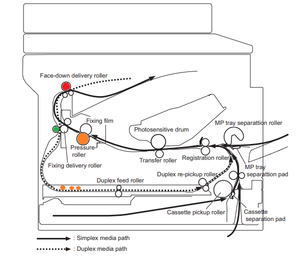

18. _MAVR_ 09.10.25 17:12
ЕЩЕ раз спрошу _бушинги выходного вала в порядке??? хотя бы поменяй их местами..
дуплекс не причем, если бумага не доходит до ролика внутри, то он и не должен работать...
Бумагу в дуплекс заталкивает ТОЛЬКО выходные ролики, и если износ бушингов большой, то прижим слабый и бумага не успевает дойти до ролика в дуплексе...
Неужели это так сложно понять....
Отредактировано 17:16 09.10.25 _MAVR_
19. _MAVR_ 09.10.25 20:38
https://e.radikal.host/2025/10/09/411.png
красный - выходной вал и его бушинги - это главное.
зеленое - очень редко, если кто по криворукости свернет в откидной крышке два упора прижимных роликов.
Рыжее - прижимной вал в печке - частенько, при его повреждении, обрывки попадают в дуплекс.. ( но ты его точно менял)
Значит бушинги ( красный)
пс - еще вспомнил... но если совсем глаза залил... если одна из задних крышек повреждена ( но опять же ты ее возможно менял вместе с дуплексом... )
Отредактировано 20:46 09.10.25 _MAVR_

(6) Подмечу - белый бушинг из дуплекса (15) это точно проблема НР 401\425...
Ни разу в Санон ( а аппаратов на базе 05\719\с-exv40 механизмов - сотни ) не выскакивает
