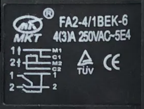

0. _MAVR_ 11.10.25 22:38
Как бы кнопка включения электроинструмента....
Но черт побери, как это подключить ???

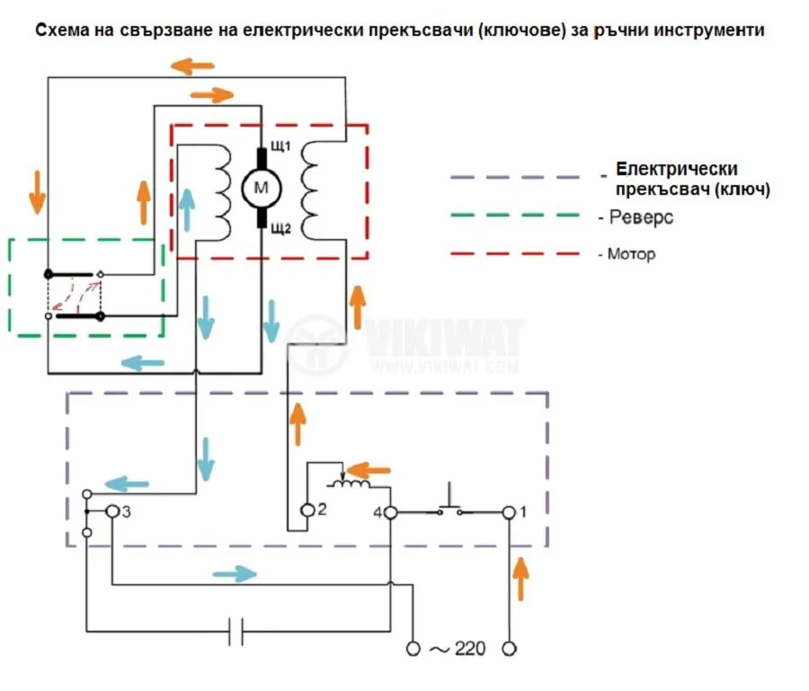

4. kgbeast 12.10.25 07:58
(0)Че народ настолько отупел, что не способен гуголить? https://vikiwat.com/userfiles/productimages/35713/...37643.webp
Твой вариант вообще изи https://avatars.mds.yandex.net/get-goods_pic/11639980/hatb870355b3448b3901796735c7083e98a/600x600
цифры со стрелками - вход 220, М - мотор, С - конденсатор
5. _MAVR_ 12.10.25 20:26
я не спрашиваю как и что подключить.. я удивляюсь какой идиот так нарисовал схему на кнопке...
у меня такой нет и онамне не нужна... вопрос был риторический...
а отупел производитель, который не смог правильно нарисовать схему реверса.. стандартная схема с двумя парами переключающих контактов у них изображена в таком виде.
https://e.radikal.host/2025/10/12/REVERS.png
ну а ты - капитан очевидность))))) поздравляю....
было бы так нарисовано я бы мимо прошел...

6. _MAVR_ 12.10.25 20:46
хотя это для аккумуляторного шуруповерта...
для коллекторного мотора переменного тока с включенными последовательно обмотками статора и ротора - тоже подойдет . Только включать это надо в разрыв между статором и ротором...
Ну а электроинструмент с асинхронным мотором и фазоздвигающим конденсатором - я давно такого не видел.... но там реверс еще проще...
одна пара переключаещая, которая меняет подключение конденсатора к двум подводящим переменку....
еще раз повторю... зацепился взглядом в интернете на схему кнопки))))
рассыпалась советская - В06-2 подбирал по размеру современные...

7. эмулятор 12.10.25 21:11
<cite><b>_MAVR_</b> (5): вопрос был риторический...</cite> "не требующий ответа", типа сам себе?
<cite><b>_MAVR_</b> (5): было бы так нарисовано я бы мимо прошел...</cite> Дак так и нарисовано, просто краска немного криво натекла. Но это претензия не к разработчику, а к "малярам".
8. kgbeast 12.10.25 21:26
<cite><b>_MAVR_</b> (5): отупел производитель, который не смог правильно нарисовать схему реверса</cite> т.е. претензия у тебя чисто эстетическая?
И как эта претензия может помешать подключить кнопку? Схема реверса тут нарисована только для "общего развития", но для "общего развития" всё-таки лучше гуглить, чем разглядывать штамп на кнопке.
9. _MAVR_ 12.10.25 22:10
Оправдываться по статье (7)-(8) будете у прокурора)))) а я вас, господа товарищи уголовники - запомнил))))
(7) Прояви свои малярные способности, скорректируй схему, из расчета потёков, что бы было " красиво "
(8) Повторю, мне пох на данную кнопку, товарищ принес советское чудо, там просто двух полюсной концевик, он развалился...вот и смотрю замену, возможно и поставлю что то современное с реверсом и регулировкой.
Вернее есть на самом корпусе, но нарисована умственно неполноценным не имеющим понятия о существующих представлениях схем.
Цитата 4 летней давности.
После полной разборки и прозвонки выяснилось что обрыв в семисторе типа BT12-600. Точно такого не нашлось, зато из пылесоса с регулятором есть похожий BTA16-800. И помощнее и более высоковольтный.
Схему подключения кнопки этого типа к мотору нашёл в интернете, но она неправильная. Поэтому этот пост тут. Вот правильная схема подключения этой кнопки.
Производители подсунули свинью с нумерацией. Номер первый это не вход как следует из логики, а выход!
Не я один обратил внимание на рукожепость производителя.
Отредактировано 22:19 12.10.25 _MAVR_
