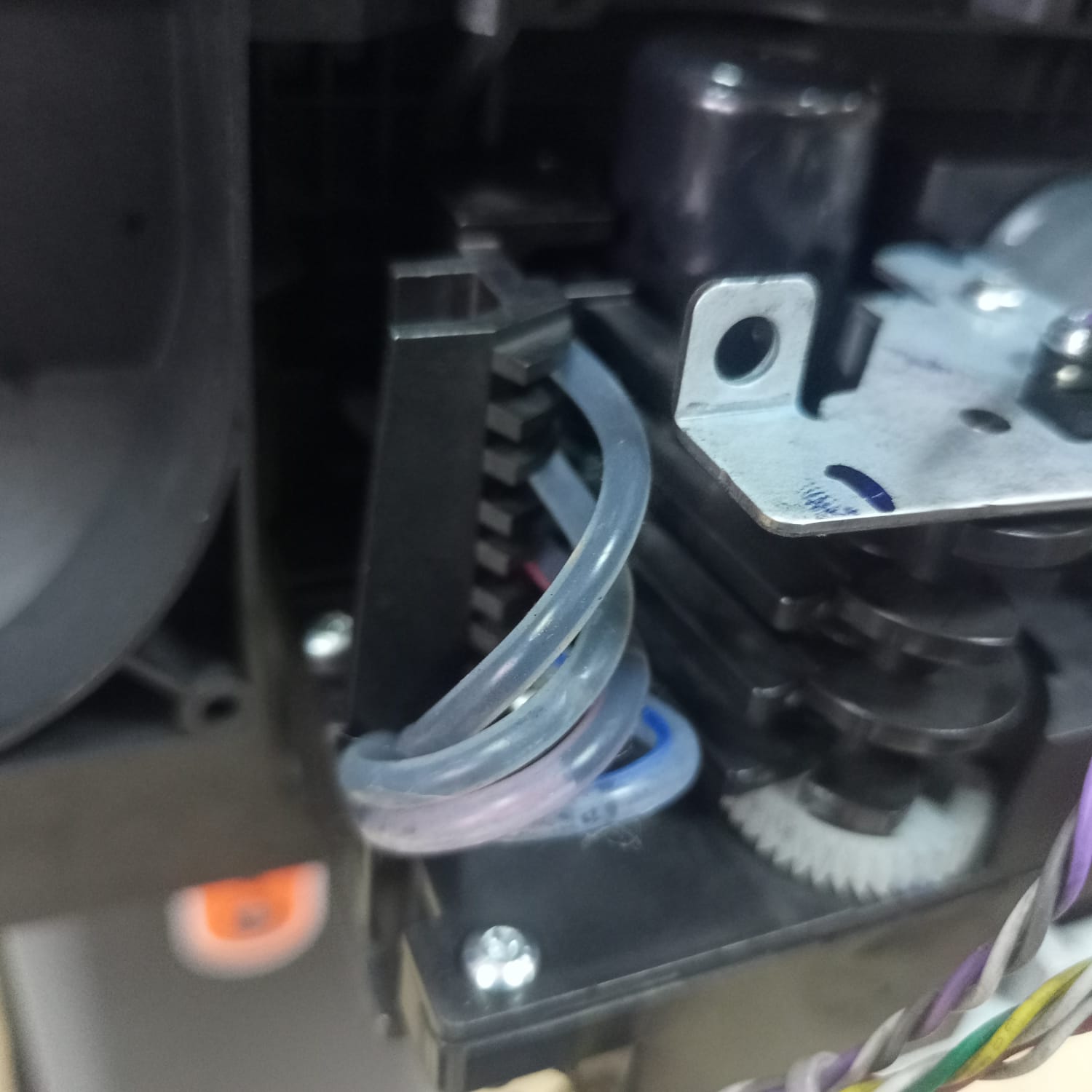

Пользователи укатали сервисную станцию - 103 % , забита "пластилином" до верха "корыта"
Все разобрал, все отмыл, все собрал, все сбросил , все работает.
Но хотелось бы уточнить к какой последовательности стояли трубки....
https://e.radikal.host/2025/10/19/WhatsApp-Image-2025-10-19-at-16.34.24.jpg
когда разбирал все было грязное, не посмотрел и не запомнил...
и второй вопрос - три трубки , одна - которая зацепляется за фиксатор и направлена вверх рядом с каппами, вторая через боковое отверстие уходит в середину "корыта" а третья где должна быть?? неужели просто тоже лежит в свободном месте в "корыте" ..
При разборе был один сплошной кусок "пластилина" и куда что шло было не видно...
я так понимаю, сервис мануал походу смотреть бесполезно, так как сервисная станция меняется в сборе..
но так как ценник 60-80 круб проще было все отмыть....

3. _MAVR_ 19.10.25 20:04
судя по видосику одну трубку я положил не туда... и плохо видно как расположены трубки по цветам в помпе...

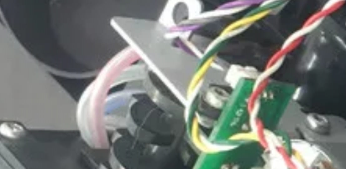

4. _MAVR_ 19.10.25 21:46
https://e.radikal.host/2025/10/19/T790-1.png
нашел расположение , но тут не все видно....
какая из прозрачных трубок идет вверх?? вторая или четвертая...
Отредактировано 21:49 19.10.25 _MAVR_

6. _MAVR_ 20.10.25 19:09
так вот именно там эксцентрики походу с разными фазами... каппа двойная, а головок три , и как какую прокачивают не совсем понятно.... с красной и синей трубкой то вроде понятно...
Непонятки с двумя прозрачными, одна идет вверх "сапун" походу... а втораяя идет в середину станции...
про третью не спрашиваю... третью перепутать сложно.. она явно идет в "дренаж"...

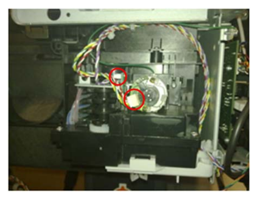

7. kgbeast 20.10.25 20:23
(6)а на картинке в СМ на странице 519 не разобрать?
8. _MAVR_ 20.10.25 21:29
у меня походу еврейский сервис мануал... 474 страницы... запости картинку...
Отредактировано 21:30 20.10.25 _MAVR_
9. kgbeast 20.10.25 22:14
https://e.radikal.host/2025/10/20/IZOBRAZENIE_2025-10-21_001325971.png
10. _MAVR_ 21.10.25 02:12
тут видно то же самое... красная и синяя понятно, а вот куда идут прозрачные - не видно...(((

12. _MAVR_ 21.10.25 21:14
на 100 % не видно... но можно предположить, что вторая сверху идет вниз, а нижняя четвертая трубка идет вверх...
ну зная хитровыподвыперданность НР - пусть будет так...
