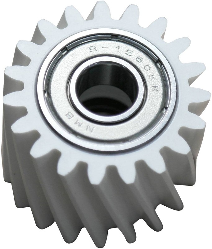

Симптом - трещит.
Достал печку, стерта шестерня на железке (та которая с потшипником) AB01-2117 https://static.chipdip.ru/lib/505/DOC046505084.jpg
поменял поставил и треск всеравно остался.
Тоесть причина не в шестерни, а как будто мотор не останавливает. я так понимаю, он остановками шестеренок управляет оптопарами с левой стороны.
Какие у них партсы?
И подскажите, так как поймал уже ошибку SC554-02 Мне нужен предохранитель. Какой у него номинал?
Как потом сбросить ошибку в аппарате?
За ранее спасибо

Лучше заменить весь набор шестерен фьюзера. С 16 года сменили материал, делают более стойкий.
AB012116 GEAR:DRIVE:FUSING UNIT
AB012117 GEAR:IDLER:PRESURE ROLLER
AB012118 GEAR:PRESURE ROLLER
Отредактировано 12:08 13.11.25 Felix
