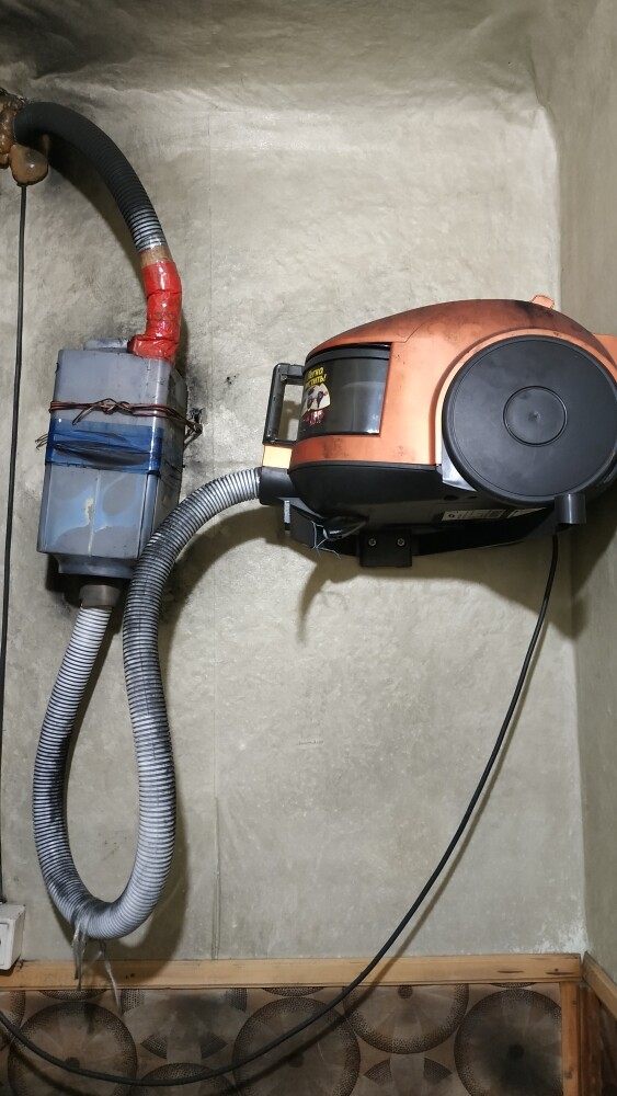

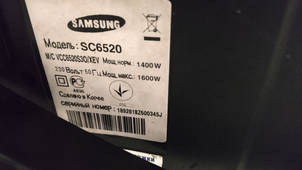

10. Maxxx 28.11.25 09:53
Смотришь на вещевой барахолке пылесос мощностью 1500-1600Вт приличного бренда и в приличном виде. Понятно, что не моющий, у них другие двигатели. Желательно с потерянными (происходит при переезде) шлангом/насадками - продавцу пылесос точно не нужен. Цена - чисто символическая.
Всё! Там будет и двигатель, и регулятор, и амортизирующий чехол для двигателя.
Ну, и провод для переноски...
Посмотрел на барахолке вокруг меня - цена 1000-1500р. Сейчас же многие накупили роботов-пылесосов, вот и продают старые классические.
Отредактировано 09:57 28.11.25 Maxxx
11. СОВА 28.11.25 10:25
Не знаю как там у 3М с габаритами, а у меня например Ultivac, меньше габаритами и внешне и по движку. Любой движок от любого пылика не подойдет. У 3м вроде тоже не совсем любой подходит. Так что лучше брать просто движок. По максимально близким размерам.
А принципом описанным в (10) я пользовался, когда делал всасывалку для стационарной точки. Там я предусмотрел ставить чуть ли не любой движок.
12. conductor 28.11.25 10:55
(0) Заходишь на партдирект, ищешь <b>двигатель для пылесосов Samsung</b> - с десяток предложений и мощность, габариты даже присутствуют

20. СОВА 28.11.25 19:54
(13) Не, я даже не сомневаюсь, что на рынке бу можно подобрать для 3М. Более того эта вероятность даже много выше, чем подобрать на мой UltiVac. Но суть не в этом. А в том что этож надо искать, сравнивать, подбирать. А судя по изложению ТС не станет этого делать. Более того, есть ощущение, что он будучи начальником (или через начальство), нагрузит этой проблемой кого то из подчиненных/коллег, поэтому и надо именно то что надо, конкретную модель.
Но проблема в том, что тут мало кто смотрел и записал модель при покупке и поэтому не вспомнить. А разбирать не охота. :)
Хорошее, тем более ремонтопригодное, старое или новое, чинить можно, но тоже не все. А вот китайское одноразовое дерьмо, которое с одного конца починишь, с другого сломается, или старое которое уже само рассыпается, чинить - себя не уважать.

49. эмулятор 01.12.25 14:55
<cite><b>СОВА</b> (41): за 15 лет ни разу фильтр не рвался. Может везет?</cite>
<cite><b>СОВА</b> (41): может быть на входе стоит циклон небось.</cite>
Циклона нет. ...хотя есть. :) Вот так выглядит: https://e.radikal.host/2025/12/01/IMG_20251201_142909.jpg
https://e.radikal.host/2025/12/01/IMG_20251201_142920.jpg
Отредактировано 14:56 01.12.25 эмулятор

(49) О, так у тебя еще круче. У тебя прокладка демпферная между фильтром и мотором в виде шланга. В таком варианта даже в 2 раза мощнее ничуть не страшно будет, а то и больше можно.
