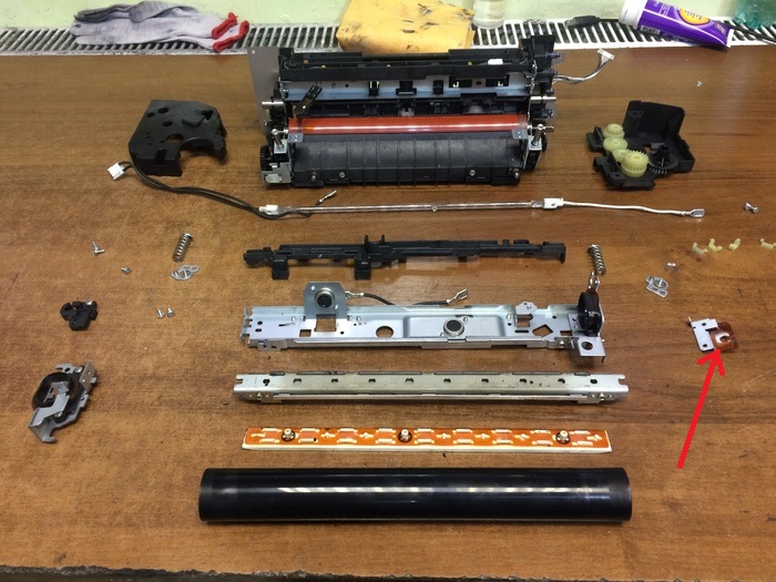

15. belcopyr 24.02.26 08:44
<cite><b>эмулятор</b> (14): до "от тряпки дым идет"</cite> немного ни в тему. Попадались печки, у которых не только дым от тряпки идет, но и плавится прижимная планка. Вопрос решился удалением изоляционной пластины, которая конструктивно закрывает отверстие во внутрь печки. Со стороны белого провода. Без нее работает нормально, но тряпка не дымит, и планка не плавится.

17. belcopyr 24.02.26 10:54
Пробовал и 021 и прошивку. Прогоняешь 100 листов, и выступы на планке расплавлены. Три штуки ушли в мусор. Помогло только убрать эту прокладку.
18. эмулятор 24.02.26 11:58
<cite><b>belcopyr</b> (17): Три штуки ушли в мусор.</cite> Сабж так-то про другое, но если не сложно, можно поподробней про <cite><b>belcopyr</b> (15): изоляционной пластины, которая конструктивно закрывает отверстие во внутрь печки. Со стороны белого провода.</cite> Смотрю на печку и все равно не очень пойму про что разговор?
19. TRed 24.02.26 12:32
(18) На некоторых печках на раме держателя термоплёнки со стороны белого провода установлен дополнительный оранжевый теплоизоляционный экран, а винт со стороны провода с шайбой. У меня, впрочем, проблем с перегревом такой печки после ремонта не возникало.
20. Ajax 24.02.26 12:38
(18)Я думаю, он про вот это:
https://s1.hostingkartinok.com/uploads/images/2026...296049.jpg

21. эмулятор 24.02.26 12:50
<cite><b>Ajax</b> (20): Я думаю, он про вот это:</cite> Что-то не пойму как ЭТО может влиять на температуру?...
22. Ajax 24.02.26 12:59
<cite><b>эмулятор</b> (21): как ЭТО может влиять на температуру?...</cite> Все вопросы к (19) :))

25. Владимир А. 24.02.26 14:28
https://s1.hostingkartinok.com/uploads/images/2026...296049.jpg </cite>
Давно уже не встречал дополнительный оранжевый теплоизоляционный экран, он был тока на ранних ревизиях печки, сейчас такого нет.
