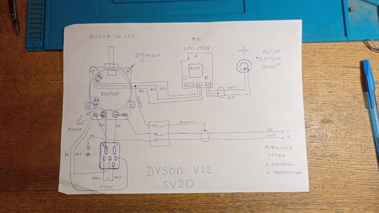

Добрый..
Разобрал я пылесос... официально он неразборный...
маркировки и цоколевки нигде нет ( только на самом аккуме есть плюс и минус) но там и так можно тестером ткнуть... два провода на внешнюю электрощетку
нужно ткнуть тестером , где плюс минус... принесли без и нет возможности проверить..
а вот в ручке разъем с 4мя контактами управления 2 вкл кнопка и 2 еще чтото..
при разборе, все эти клеммы повыскакивали...и что где - хрен поймешь... ну с кнопкой питания вроде понятнр.. а как остальные провода.. перепутать опасно... все же 26 вольт....

Где в проводах плюс минус мне известно - тестер есть... мне расположение важно - справа или слева...
и да... красного нет... белый и черный...

Мало того что от красного силового провода плюса от аккумулятора идет !черный! провод на заземление и прикручен к ПЛАСТМАССОВОЙ детали ... даже не токопроводящей, что было бы понятно...

(3) Если мест для проводов только два, то ты попадешь с 50% вероятностью.
Если на внешней электрощетке нет ничего, кроме мотора - то потом можно и переделать.
Мдя... Пока писал это, появилось и подтверждение японской... скажем, неоднозначности, в (4)...
Черный - плюс, а почему нет?

8. _MAVR_ 20.02.26 19:51
https://e.radikal.host/2026/02/20/photo_2026-02-20_19-48-52.jpg
вот как бы блочная схема....

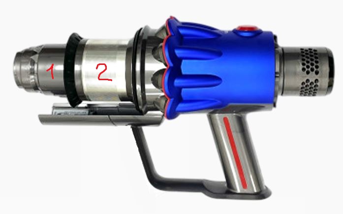

12. _MAVR_ 21.02.26 16:36
https://dysclub.ru/p/motor-dvigatel-dyson-v12-sv46-sv20-sv30-original/
а это то что меняют по мануалу... дальше по мануалу - неразборная часть
https://e.radikal.host/2026/02/21/SNIMOK.jpg
самое сложное снять деталь 1 , вторую чуть проще , но она тоже на четырех "гарпунах"

17. _MAVR_ 22.02.26 11:16
А я не видел этого видео....
Я не зря указал, что самое сложное снять деталь №1 (12) , на видео он выламывал её с 1 по 7 минуту... он помял ее и она потеряет геометрию.
Я поступил по другому - бокорезами срезал "гарпуны" и снял кольцо целое.
ну а как должно быть в сервисах что бы все было цело - должны быть ремонтные кольца, разрезал кольцо выкинул и после ремонта одел новое. Например при замене чего либо....
а в сервис центрах дайсона нет ни одной корпусной детали отдельно, только весь корпус в сборе.
А деталь №2 (12) он снял , сделав склейку в видео... оно тоже сложно снимается - там 4 "гарпуна" да еще и крышка входного канала воздуха...
Саморезы там Т5, Т7, в моторе Т15 а еще много обычных РН1

И обрывается оно на самом интересном месте, если снять эти две пластмаски - рассыпаются контакты на аккумулятор... а потом я сидел и замерял - что куда идет...
И самое главное, разобрать то он его разобрал, а как он при сборке теперь поставит два первых провода, которые идут на внешнюю трубу?? при разборке не видно где белый и где черный провод ..
кстати я посмотрел последний момент видео там виден зеленый провод, который идет вместе с белой на кнопку пуск... Я на своей схеме их перепутал, хотя это и не важно...
