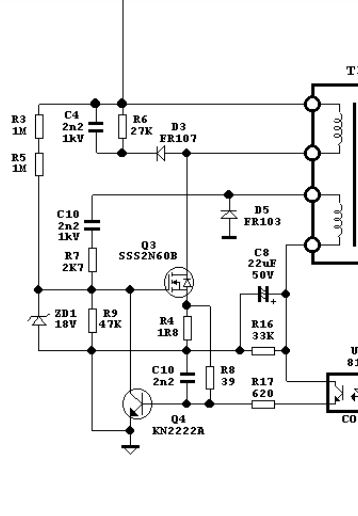

Всё цело как бэ вокруг мосфета и сам MOSFET, а они горят, иногда, даже поработают трохи, а потом горят.
Просто кондёр (обведён красным) 1000 pF, с завода, стоит на 1 KV, ставишь на 2 kV и всё путём
https://i.ibb.co/ycr8htSr/image.jpg

1. Кузьмич 10.03.26 10:43
А как-то было и печной пред горел, тоже не сразу иногда через неделю. Оказалось - термолампа неоригинальная, спиральки намотаны толстенной проволокой. Brother, кажись был

11. _MAVR_ 26.03.26 00:17
(0) специально смотрел несколько аппаратов - везде стоит 1кВ , есть БП - где даже 630 вольтовый стоит конденсатор...
Еще раз повторю - это не из за того рабочее напряжение маленькое - это конденсаторы дерьмо.
