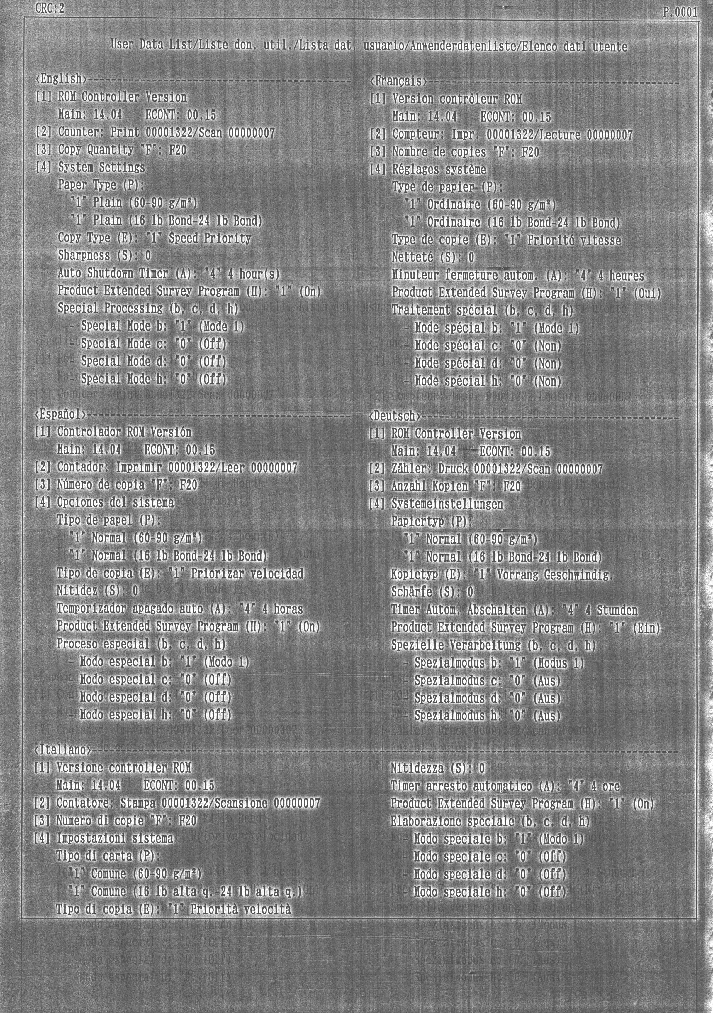

Здравствуйте. В МФУ MF3010 идет печать с фоном. https://e.radikal.host/2026/03/19/Mf3010.jpg Картриджи меняны, контакты в мфу на направляющей проверены. Диагностика: окно «лазера» загораживалось черным листом – «фон без букв», контакт PCR ролика картриджа – черный лист (чистый «малевич»), контакт на магнитный вал – печать фактически не видна, ролик переноса изо в мфу – бледная печать с фоном, контакт барабана – печать с фоном, но фон стал меньше, появились светлые горизонтальные полосы (что?! А ведь должен быть чистый лист?!). Плата питания чистая без видимых повреждений. Кто сталкивался с такой ситуацией?

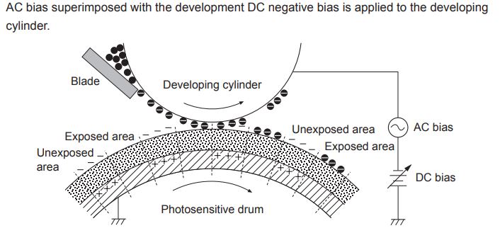

6. _MAVR_ 19.03.26 20:50
Дано: полей нет, негатив присктствует, на малых полях фона нет...
Вывод: напряжение на контакте проявки неправильное.
Ответ: менять трансформатор на проявку (их там кажись два на одну цепь) ну или проверять вокруг трансфориаторов обвязку....
7. _MAVR_ 19.03.26 21:02
https://e.radikal.host/2026/03/19/SNIMOK.jpg

11. _MAVR_ 19.03.26 23:45
(8) с какого перепуга оно завышено?? я зря картинку прицепил?? Должно быть постоянка плюс переменка... вот походу переменки и нет либо она ниже номинала...
Внутри букв О - фона то нет....

13. Karnozavr 20.03.26 11:27
Подкинул с донора плату питания и все встало на свои места, печать отличная.

21. _MAVR_ 21.03.26 22:29
(19) ну это же азы принципов печати лазерных принтеров без девелопера...
22. kgbeast 22.03.26 09:19
<cite><b>dww2000</b> (19): Меня всё мучает вопрос, а зачем там переменная составляющая?</cite> В магнитной системе между магвалом и фотобарабаном есть зазор, заряженный тонер под воздействием переменки как бы парит между магвалом и фотобарабаном (этакое облако тонера). Постоянка же задаёт пороговое значение куда тонер предпочтительнее "липнет".
23. dww2000 22.03.26 09:43
<cite>тонер под воздействием переменки как бы парит между магвалом и фотобарабаном (этакое облако тонера)</cite>
Спасибо! Тогда ещё два вопроса:
1) получается, что форма напряжения на магнитном валу при печати одинаковая, не зависит от самого печатаемого изображения? Или же переменная составляющая подстраивается под то, что печатается в данный момент? По логике от изображения форма сигнала не должна зависеть.
2) как проявляется на бумаге то, что, к примеру, переменная составляющая будет слишком мала по амплитуде? А слишком велика?
24. kgbeast 22.03.26 11:05
<cite><b>dww2000</b> (23): получается, что форма напряжения на магнитном валу при печати одинаковая, не зависит от самого печатаемого изображения?</cite> да, скрытое изо формируется на фотобарабане в виде областей с разным потенциалом. Грубо говоря тонер липнет туда, где потенциал близок к нулю (где лазер засветил, фотон пробивает "тоннель" в фоточувствительном слое и заряд "сливается" через заземление барабана) и отталкивается от областей где остался заряд от pcr. На практике, конечно, не всё так строго - толщина фотослоя разная (из-за износа, неидеальности изготовления), поверхность ролика заряда загрязняется, толщина шубы на магвале тоже непостоянна (а значит и расстояние, которое нужно преодолеть тонеру разное), сам тонер получает заряд при трении/перемешивании, но постепенно его теряет.
<cite><b>dww2000</b> (23): как проявляется на бумаге то, что, к примеру, переменная составляющая будет слишком мала по амплитуде?</cite>
Этот вопрос в теории не освещён подробно, но скорее всего будут проблемы с областями плотной заливки - недостаточная плотность внутри областей, с контрастностью, с тем же фоном, с чёткостью изо. А избыток - пропадание полутонов, наверно.
25. dww2000 22.03.26 18:50
