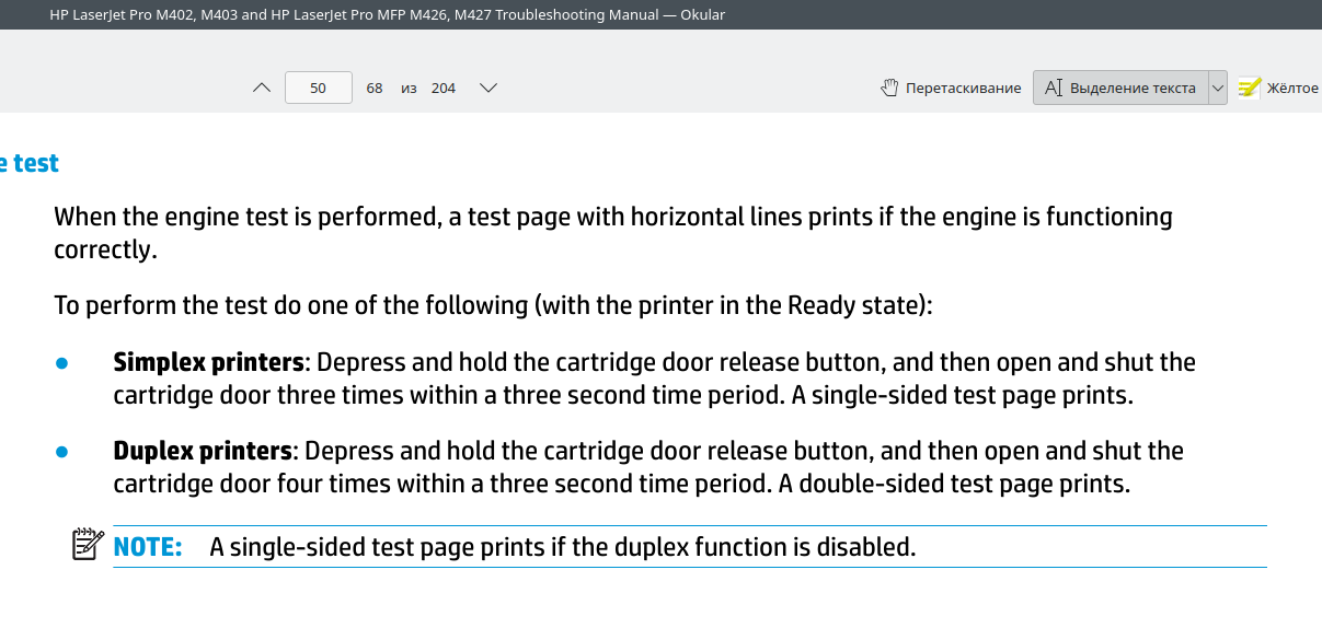

собственно, вопрос в заголовке, возможно ли протестировать двустороннюю печать без компа, вывести отчет какой нить на двух сторонах? принтак перебрал, компа под руками нет, нужно проверить печать с дуплексом..
1. dww2000 20.03.26 23:35
Передней крышкой 4, раза хлопни, будет односторонний тест. 5 раз открой-закрой, будет односторонний тест. Или наоборот, не суть.
2. KST71 20.03.26 23:46
(1) здесь тоже такое работает? у него же крышка с фиксацией.. хм
3. takoy 21.03.26 00:21
(2) вроде работает https://e.radikal.host/2026/03/21/Screenshot_20260321_001821.png

(1) да, так работает, спасибо.
