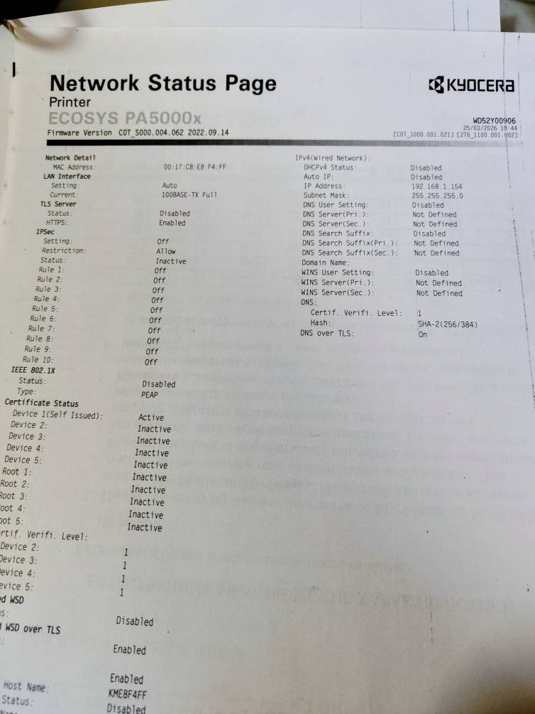

15. Кузьмич 25.03.26 13:53
DHCP сначала включён был, пытался по этому IP-шнику входить, потом выключил, поменял три последние цифири.
<cite><b>Lex</b> (12): А что в сетевом отчете-то написано?</cite>
там 6 страниц, ...
https://i.ibb.co/C5gWv8zG/image.jpg
это первая
Отредактировано 13:54 25.03.26 Кузьмич

Ну вон в отчёте 192.168.1.154 обязан пинговаться по этому адресу, если что-то в настройках не отключено, как выше написали, НО БЛИН, пинг по идее должен работать всегда, иначе смысл. Хотя с идиотизмом, творящимся в мире, не удивлюсь, что и пинг кто-то додумался сделать "отключаемым" :-\
Отредактировано 14:06 25.03.26 igor_me
19. Lex 25.03.26 14:01
Судя по отчету IP принтера 192.168.1.154
В командной строке напиши ping 192.168.1.154
Отредактировано 14:02 25.03.26 Lex

Вообще-то на скане DHCP- Disabled , а судя по
<cite><b>Кузьмич</b> (15): DHCP сначала включён был, пытался по этому IP-шнику входить, потом выключил, поменял три последние цифири.</cite>
менялся только номер хоста. Вот я и подумал, что возможно дело тупо в разных номерах сети.

59. Кузьмич 01.04.26 10:00
(58)Всё нормально. Под чутким руководством Эмулятора воткнули обычный патч-корд, IP задан внахалку, без DHCP. Распечатали отчёт (без патч-корда IP не печатался). Пинганули: General Failure. Резюме: хренец форматеру, как и ожидалось. Будем искать, какой хренец...
Выходит хорошо, заходит плохо;)
Отредактировано 10:02 01.04.26 Кузьмич

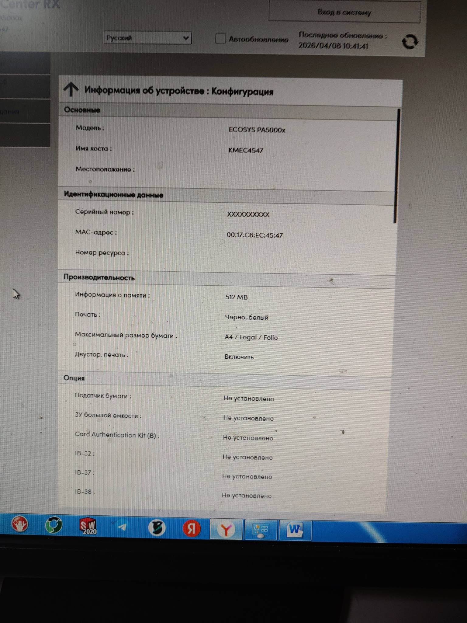

61. Кузьмич 09.04.26 19:25
Урааа!!! проволокли PA4500X в ремонт. Сам ремонт пустяковый - тормозной ролик. Зато плата!!! Короче, сдул я дамп. Межжду прочим прошивка 2022 года!
Отредактировано 19:29 09.04.26 Кузьмич
62. Кузьмич 09.04.26 19:45
забыл: Я до этого обнулил епромку в 5000-м, ничего не изменилось, только серийник стал на буковки ХХХХХХХХ, но это исправим, кажись в трёх местах.
Когда воткнул плату от 4500-го в 5000-й всё забурлило.
одна беда, выпаянная нанда с 5000-го (в 4500 впаяли взад - там всё путём), плоханькая (бЭдовая) , придётся куплять. называется она s34ml02g200tfi00.
Так что будем обождать
63. Кузьмич 10.04.26 10:54
https://i.ibb.co/sJKDXfGd/IMG20260408133427.jpg
64. Кузьмич 08.05.26 16:02
Отчёт: пришли Нанды с Али, 5 штук. Первый попался сразу без бэдов, залил (дамп 2022г. надо кому, поделюсь ) - всё путём.В вебморду зашел, но, с правами, зайти не смог, пытал сисадмина, иголки загонял, под ногти - никак. Епромку залил старую, восстановил серийеик и счётчик,,
Отредактировано 16:07 08.05.26 Кузьмич
