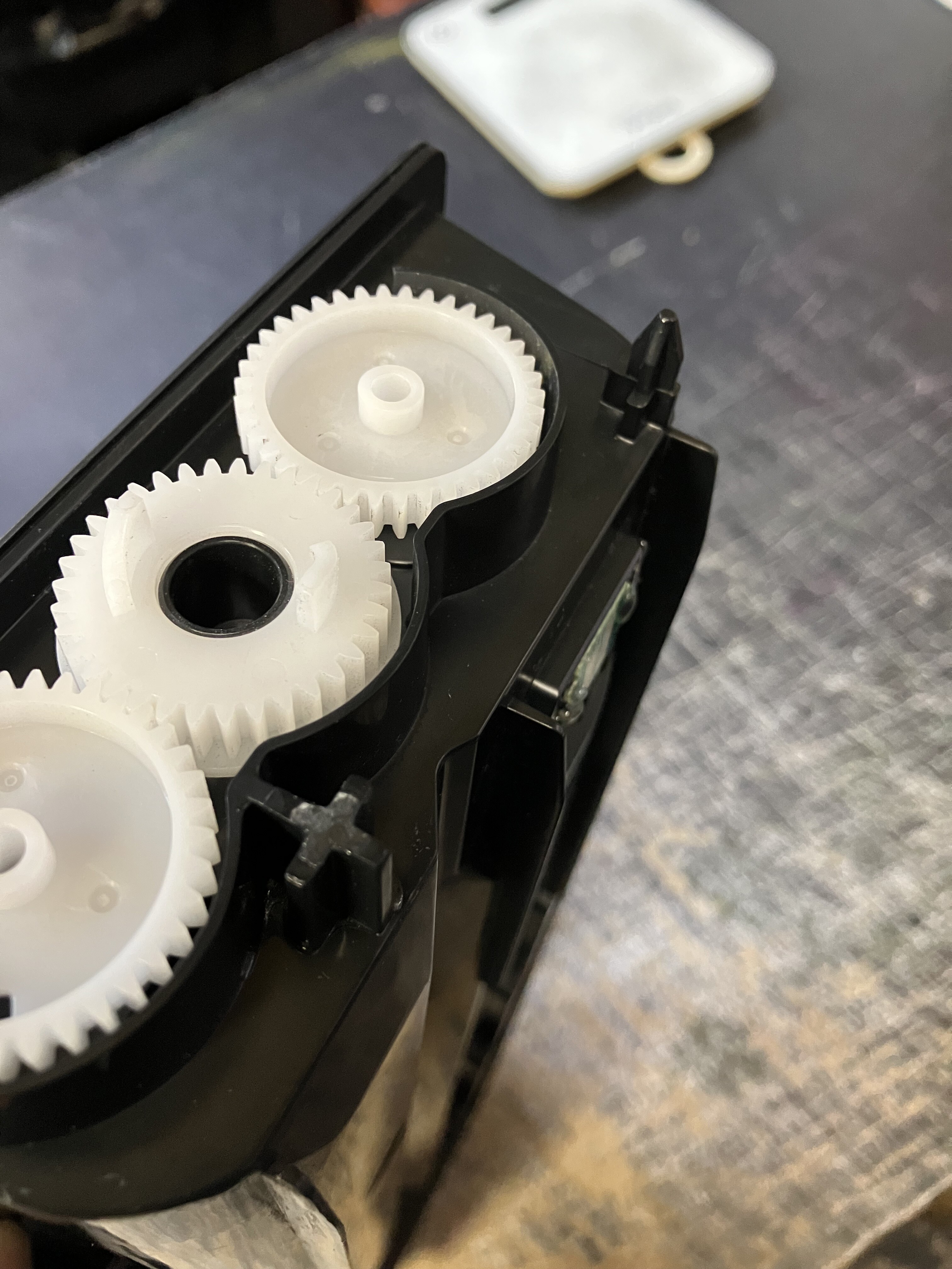

Подскажите, пожалуйста, как определяет аппарат наличие тонер-картриджа? только по чипу? или еще и механически?
https://e.radikal.host/2026/04/01/IMG_0828.jpg
не должен ли нажимать этот выступ что-то в аппарате? Пролистал СМ, не нашел сходу информации.
Картридж вернули полный с запиской - не определяется.

Если читаешь доку, обрати внимание на стр 3-13, 3-14, 22 позиция: "22. Toner container sensor - Toner container detection"
Ну и 21 позиция до кучи..

увидел, спасибо.
Значит все таки нужная вещь обламалась )
