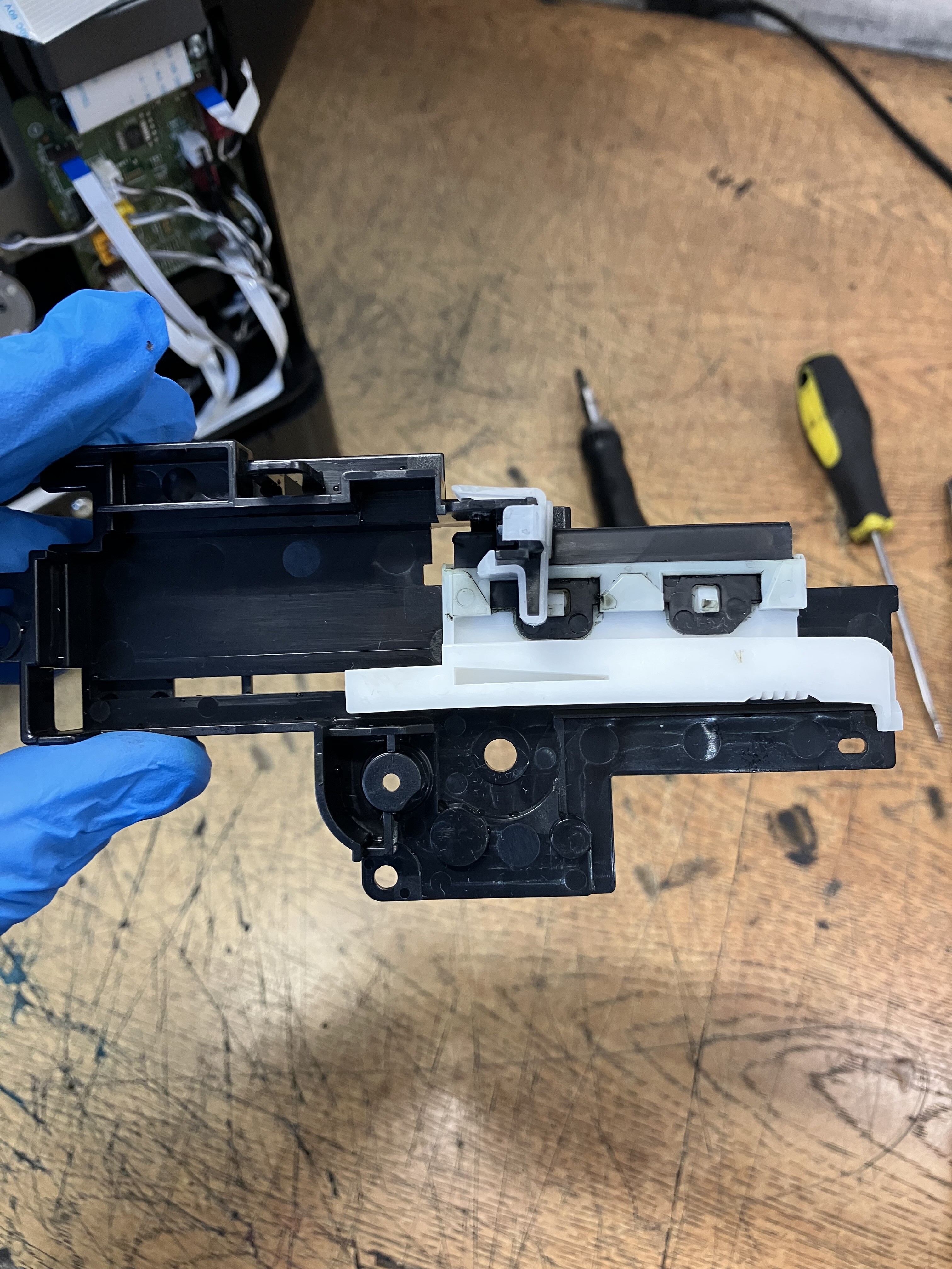

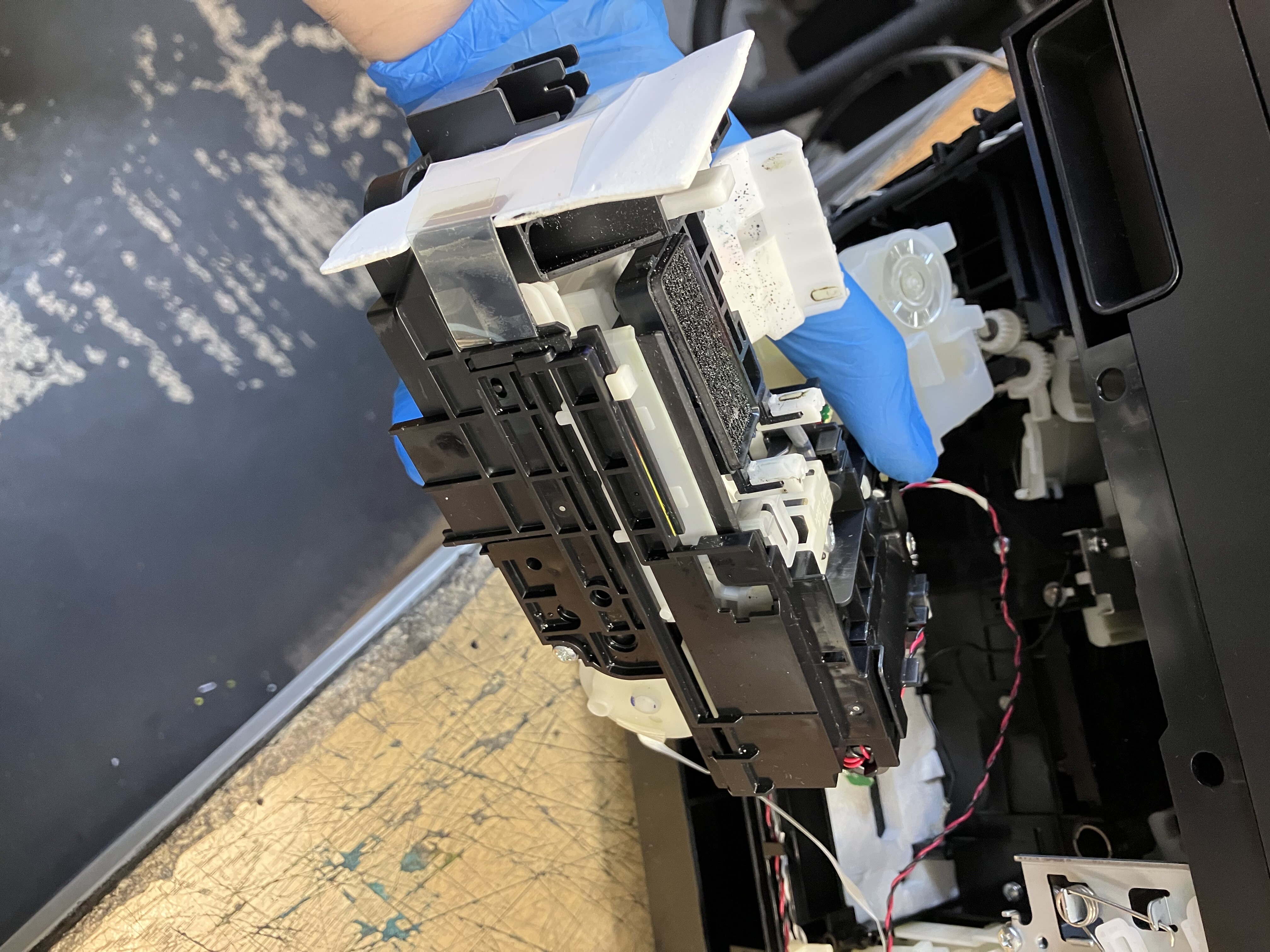

4. Misha 06.04.26 13:41
Спасибо за отклики.
Да, проблема оказалась в блоке парковки (где помпа и лезвие очистки)
https://e.radikal.host/2026/04/06/IMG_0839.jpg
Для начала я просто протер спиртом диск и перекинул оптопары местами, проблема не ушла. После снял парковку и само лезвие очистки.
https://e.radikal.host/2026/04/06/IMG_0838.jpg
Не сказал бы, что было много грязи и загустевших чернил, но лезвие уходило не полностью. Промыл, собрал, все ок.
Кто будет заниматься - когда узел соберете, крутите шестерню на оси двигателя в обе стороны до упора, когда лезвие доезжает до конца (в обоих направлениях), двигатель должен свободно дальше крутится. Я же сначала неправильно собрал и двигатель клинило, при крайнем положении лезвия. И ошибка выпадала 000104.
Еще раз спасибо!
