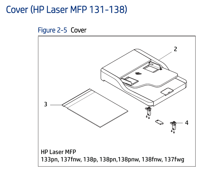

0. Pavels 06.04.26 16:57
что то совсем ненаходится каталожный номер
и паткаталога нет
и ИИ не помогает
нахожу что от самсунка 2070 но это наверно у нр 135
у нр 137 он похож на 3220
помощь надо

2. serry 06.04.26 19:09
Только что попался на глаза hp 179fnw, у него у апд петли 003N01117 / JC97-03190A/03191A
Скорее всего, в 137 такой же, если правильно помню. Бывают белые и чёрные.
3. takoy 07.04.26 00:48
В мануале так:
https://e.radikal.host/2026/04/07/Screenshot_20260407_002610.png
https://e.radikal.host/2026/04/07/Screenshot_20260407_002638.png
только по этому парту фик чего найдёшь
