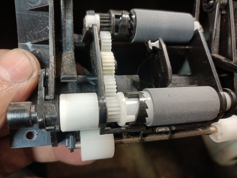

Привет, аппарат с пробегом 65К, изначально поступил с треском при печати, выяснилось, что отсутствует черный "палец" в узле подачи бумаги из-за сломавшегося держателя, установил новый узел в сборе, теперь при печати после первого листа площадка роликов не возвращается в исходное положение - остается внизу. Если есть бумага в лотке, то замятия не показывает, если лист последний, то бумагу загрузить затруднительно из-за неподнявшихся роликов. Муфту снимал, цеплял к БП, срабатывает, при печати листа крутится. Прошу совета

https://radikal.host/i/btAauI
3. Polos 09.04.26 16:42
я там муфты не вижу, белой с распорной пружиной.
или есть?
Отредактировано 16:44 09.04.26 Polos
4. zhemkovm 09.04.26 17:01
можете уточнить местоположение этой муфты - обвести, например
5. эмулятор 09.04.26 17:11
<cite><b>zhemkovm</b> (4): можете уточнить местоположение этой муфты</cite> https://e.radikal.host/2026/04/09/IMG20260409170815.jpg Самое белое.

Ну а узел на фото - это инженерный изврат. Тут и смещаемые кулисы, и пужинная муфта обгона в белой втулке и также есть смена направления вращения...

Спасибо всем откликнувшимся. Проблема была в следующем. Муфта при сборке была посажена немного не на свое место, не под тем углом - меня смутили черные фиксаторы и ось немного была направлена вниз. Поэтому обратного хода у шестерен муфты при отключении питания не было. Но я считаю такой опыт тоже опыт.
