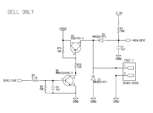

а)проверить сопротивление термодатчиков; т.к. в печке нет датчика намотанной бумаги, то скорее всего это определяется через логику процесса термозакрепления, а она зависит от показаний термодатчиков.
термистор нагревателя 590кОм - 5338кОм (0 to 93°C)
термистор прижима 104.5кОм - 806.5кОм (0 to 43°C)
термистор рамы 104.5кОм - 806.5кОм (0 to 43°C)
б)проверить схему пережигания предохранителя
Например, вот как это реализовано в Samsung ML1610 https://e.radikal.host/2026/06/23/IZOBRAZENIE_2026-06-23_103754923.png

<cite><b>kgbeast</b> (1): проверить схему пережигания предохранителя</cite>
Я так понимаю, что
<cite><b>K-Man</b> (0): При этом ток для прожига предохранителя около 250 мА проскакивает.</cite>
указывает на то, что прожиг работает штатно.
Я бы скорее предложил проверить работу <cite><b>K-Man</b> (0): самовосстанавливающийся предохранитель </cite> Ну конечно после проверки пункта а) сопротивление термисторов.
ЗЫ хотя ток 250мА возможно и маловат (у других аппаратов он вроде бы был описан побольше). Хотя с другой стороны это в 5 раз больше требуемого. Но и разброс у предов может быть очень большим.
Отредактировано 10:12 23.06.26 СОВА
3. kgbeast 23.06.26 11:01
<cite><b>СОВА</b> (2): прожиг работает штатно</cite> это значит, что ключ отрабатывает сигнал от контроллера проверить пред, но не значит, что сигнал (прожёг/не прожёг) приходит в контроллер, а так же не значит, что контроллер его обрабатывает.
4. СОВА 23.06.26 13:06
Да, ты прав. Я свою мысль до конца не развил и получил не полную проверку. :( Ну не зря раньше в 60 лет на пенсию отправляли...
На схеме из (1) проверять надо выход NEW_DEVE. Если пред сгорел - будет 3.3В, если нет - 0.
Если данные напряжения присутствуют на выходе, то сгорел проц, т.к. далее он должен этот сигнал обработать.
ЗЫ но это проверять надо при нормальных сопротивлениях термисторов и будучи уверенным, что сигналы с них тоже доходят куда надо.
Отредактировано 13:13 23.06.26 СОВА
