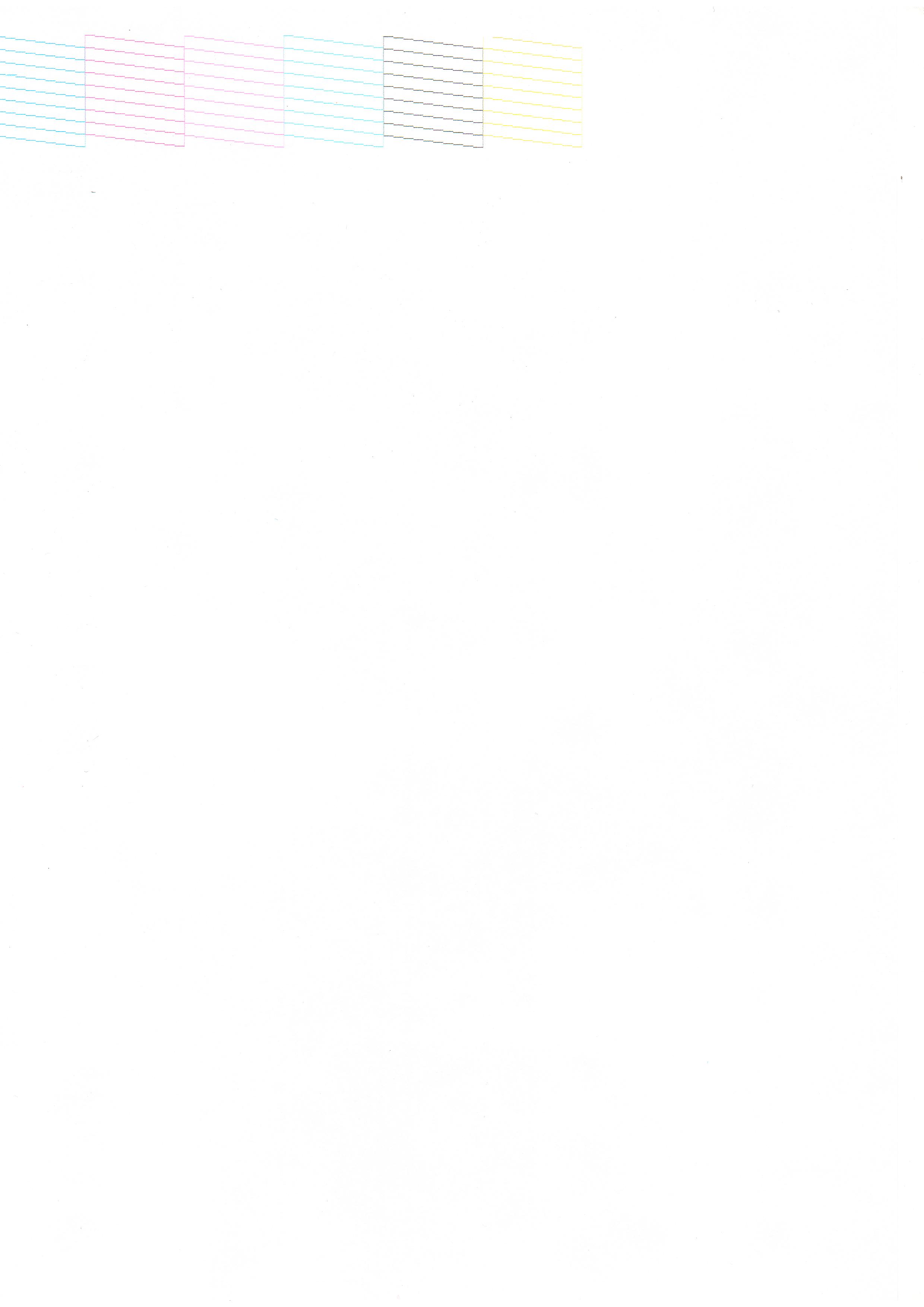

Всем привет. Прошу посмотреть тестовые отпечатки и обратить внимание на дефект печати по левому краю.
https://radikal.host/i/1TfnEg - тип бумаги простая, качество "текст и изображение"
https://radikal.host/i/1Tfk3C - тип бумаги простая, качество "текст и изображение"
https://radikal.host/i/1TfPTE - тип бумаги Epson premium Glossy, качество "наилучшее фото". На тесте дюз дефект естественно не отображается, не попадает в область печати.
Что это может быть? На принтере заменил ремень подачи каретки, во время ремонта снимал энкодерную ленту. Принтер полностью не разбирал, каретку с вала не снимал, одевал ремень через щели в задней стенке направляющей, по которой ездит каретка. В целом принтер сразу же запечатал после ремонта как ни в чем не бывали, без ошибок и без глюков. Я даже дефект не сразу заметил, потому что отпечатал несколько листовок и брошюр, а там дефект не был заметен. И только после печати высококачественного снимка увидел этот дефект. Я даже немного сомневаюсь, а не было ли дефекта до ремонта.
Энкодерную ленту чистил аккуратно сухой тряпочкой, пыли и грязи не было в общем то.
Каретка одинаково равномерно двигается по всей длине, шлейф подачи чернил нигде ничего не задевает.

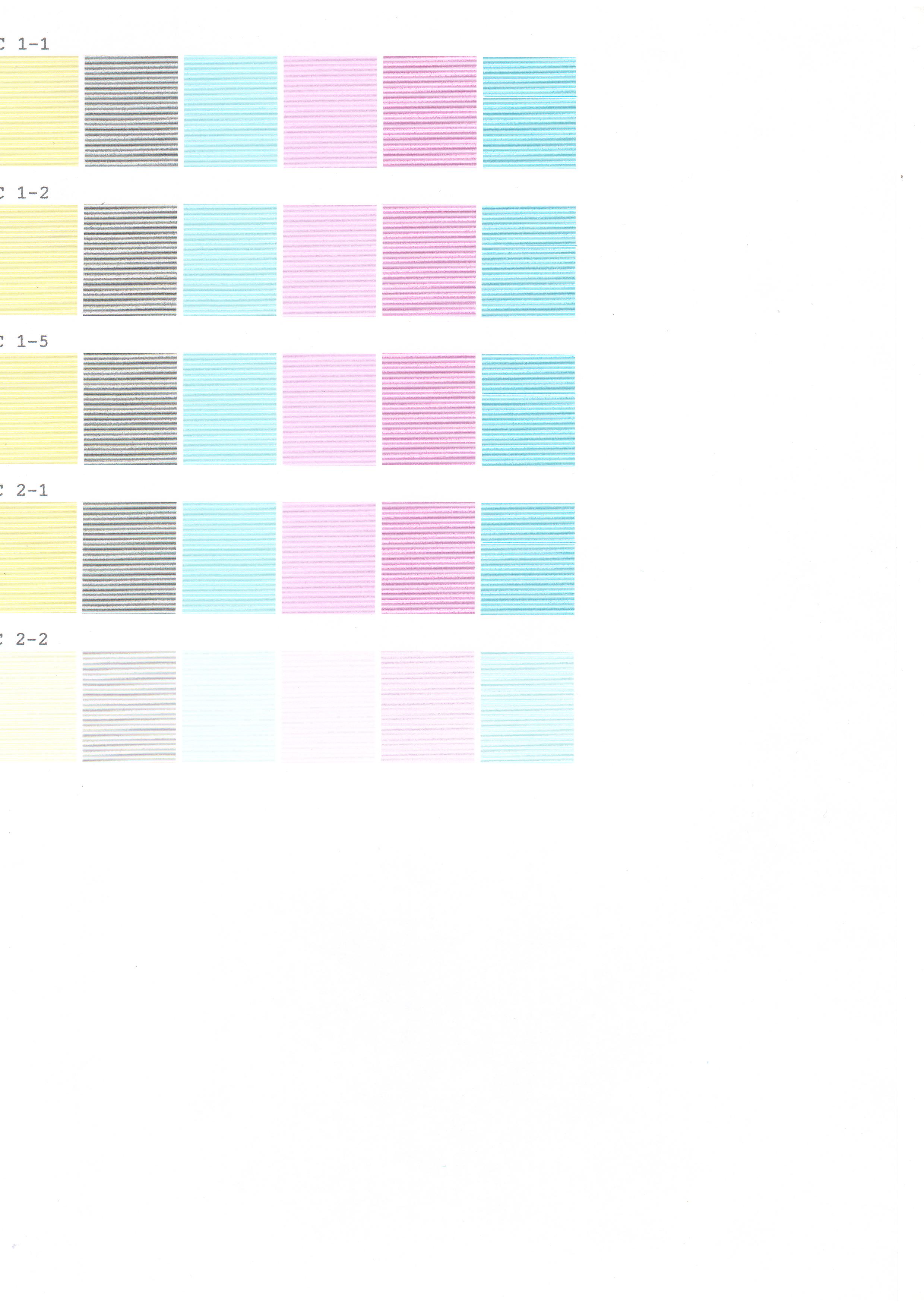

Хоть бы написал пробег ап-та и тест режимов печати из Принтхэлпа
2. Sergey_L 10.07.26 10:51
https://radikal.host/i/1Tbpc1 - тест принтхелп
https://radikal.host/i/1TbjE4 - тест дюз
пробег 41365

Ремень не правильно надет, на несколько зубцов сдвинут, или рекордерная лента испорчена. Хотя судя по тесту,, головка тоже при смерти, дюзы изношены дальше некуда, видно чернила из смолы с песком заливали.

Ленту энкодера для начала помойте)</cite> Да хотя бы просто сухим протереть, да даже хоть, не разбирая, чистыми пальцами пройтись повдоль, зажав с обеих сторон её. Там, небось, на ней масляное пятно.
9. Wezzert 11.07.26 17:02
Поддерживаю теорию по энкодерной ленте. Скорее всего аппарат не видит какой-то отрезок и проскакивает его тем самым образуя такой пробел.
10. mhz86 12.07.26 14:34
Слепнет в этом месте. Если в ленте уверены, то остается шлейф.
11. K_Andrey 13.07.26 08:52
Я бы распечатал линию по диагонали,из угла в угол листа,в разных режимах - в черновом,в обычном,в наилучшем.Дефект линейки или считывания с неё будет лучше заметен.Затрат времени,сил и чернил всего ничего,а дополнительная инфа будет получена.

Всем спасибо, дело было в энкодерной ленте, я ее чистил сухой тряпочкой при ремонте ремня подачи, но видимо недостаточно, протер мокрой тряпочкой, все заработало четко, печать идеальная.
