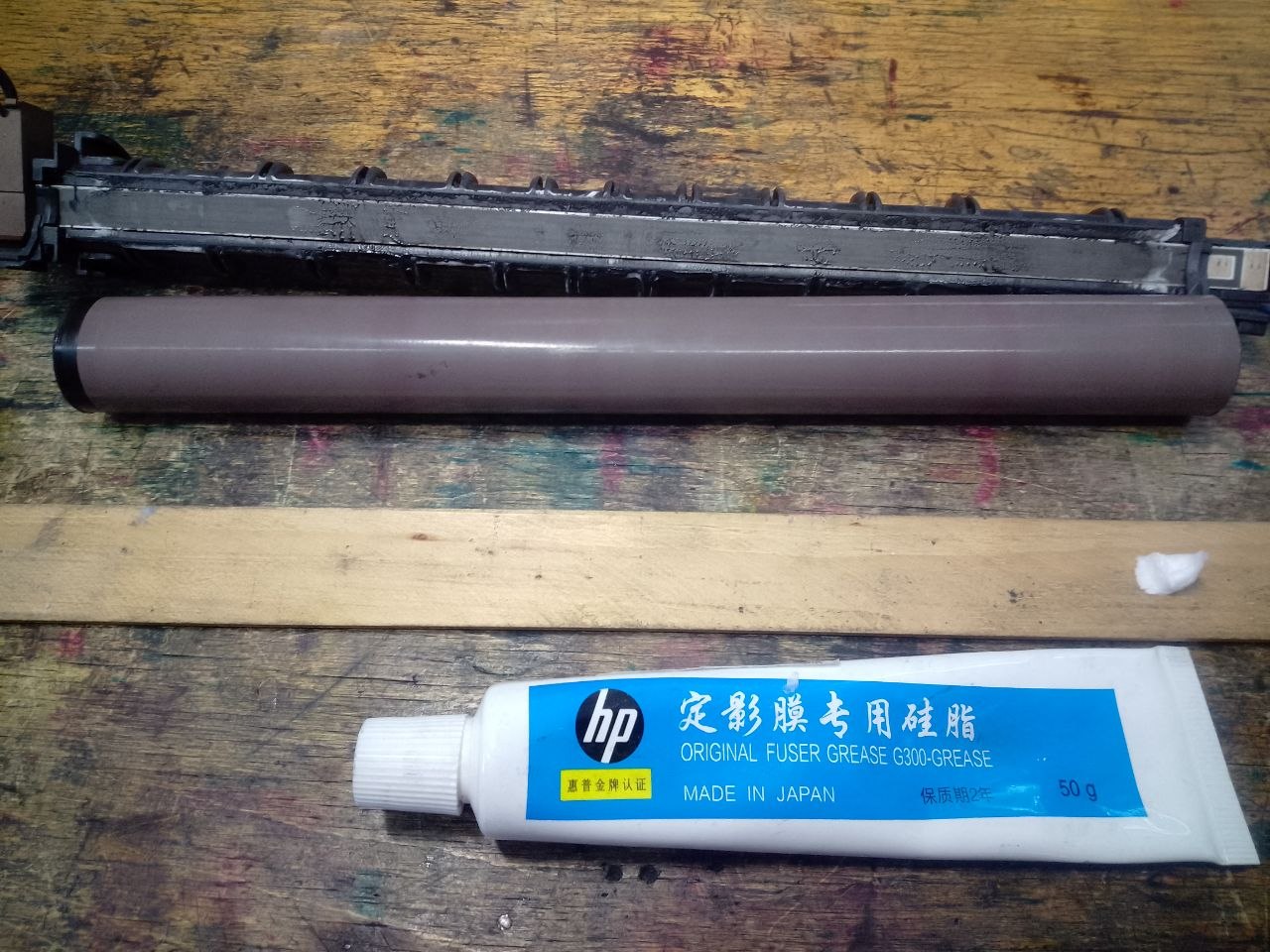

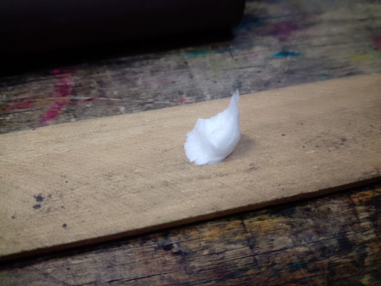

Здравствуйте. Имеется «парк» аппаратов Hp M631/608/611 с разной нагрузкой. Печки RM2-1257 у аппаратов с невысокой нагрузкой свой ресурс ходят, при их ремонте использую термопленку CET 6786U + термосмазка с густой концентрацией проверенная временем (осталось мало) см фото1,2.

У принтеров с нагрузкой 24/7, печать на плотной бумаге, при целостной пленки или небольшими «побежалости» выгорает смазка, изо размазывается или бумага заминается. Меня смазку ресурс дохаживает.
В последнее время ситуация стала хуже, смазка не выгорает, но превращается в черную кашицу причем очень быстро, здесь я уже сетую на 6786U, с ее дерьмовым внутреннем слоем, такая же ситуация и с CET2706 - поголовное гомно при высоких нагрузках. Сейчас уже выпускается CET2706E, посмотрим что она будет из себя представлять на практике.

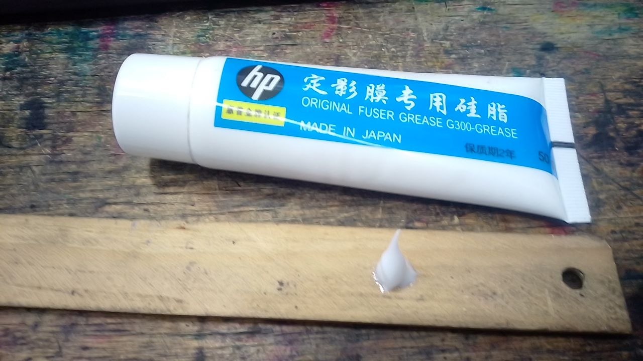

Есть еще термосмазка более жиденькая см. фото 3 использую для не скоростных аппаратов.

С термосмазками сейчас какая то «ж0па» в плане продаж. Что посоветуете? Просто менять печи и не заморачиваться с восстановлением. Использовать другую термопленку / смазку, какую?

Я эту смазку использую для шестерён. Она дешёвая и в удобной для использования упаковке. Кстати, обратите внимание на маркировку "50g" - новый тюбик весит примерно 40 грамм!
Для термоплёнок она как-то давно уже себя дискредитировала, даже для низкоскоростных аппаратов. При моей гарантии 1 год (в пределах 30К) было слишком много рекламаций с последующей бесплатной переделкой.

"В наборе поставляется шприц с 0,6г (0,3 мл) смазки Molykote HP-300"
Просто надо использовать ту смазку, что в комплекте плёнки сет, а не изобретать велосипед на некачественном сырье. Тоже раньше таким маялся, думая, что сетовская смазка в комплекте - фуфло, но жизнь всё расставила, как надо. Только не надо мазать всё, что прилагается, нужно не более половины, а лучше - около 1/3. Сетовцы кладут с большим запасом, который, если положить всё, идёт во вред.

3. Karnozavr 14.07.26 15:02
(2)Воспользуюсь вашим советом, в одну печь 1,5 мл, в другую 3 мл, проверим на практике.
Этим тюбиком с термосмазкой на фото 1,2 пользуюсь около 4 лет для скоростных аппаратов и ответственных работ и до последнего года он не подводил, "нормальный велосипед" свою функцию выполнял.
