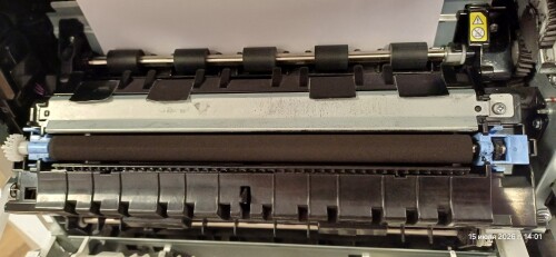

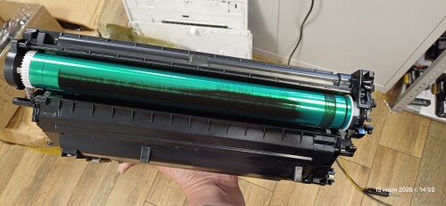

Есть аппарат, изначальная проблема — «белые листы» при печати.
Нашел загнутый контакт картриджа, выправил, и аппарат начал выдавать «черные листы».
https://disk.yandex.ru/i/SEU82-YoytiIOg
Матроска:
https://disk.yandex.ru/i/m7gcoJektimsnw
Поставил с другого рабочего аппарата картридж, блок лазера, ролик заряда (RM2-6575) и печь (на всякий случай) — безрезультатно...
Интереса ради начал поочередно заклеивать контакты картриджа; изменения произошли, когда заклеил контакт, который выправил, — снова «белая печать».
https://disk.yandex.ru/i/PrjYY15g5CHCdw

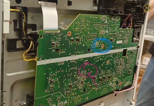

Штудировал форум, наткнулся на шестое сообщение вот тут:
HP Laserjet enterprise M608: Черные листы с ореолом

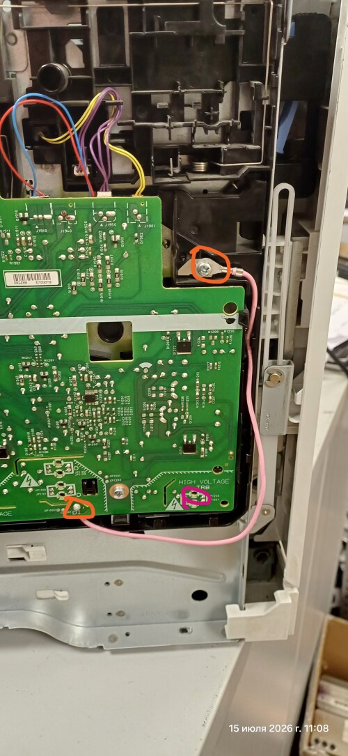

Путем откручивания винтов выяснил, что если открутить винт (помечен синим цветом), то происходит пробой (дуга) (помечено розовым цветом).
https://disk.yandex.ru/i/ks5fRP-KQtwlxA
Грешу на высоковольтную плату, но поставить с донора нет возможности.
К сожалению, по высоковольтной теме я слабоват, больше по механике.
Подскажите, куда еще можно копнуть или что еще проверить до покупки новой платы...

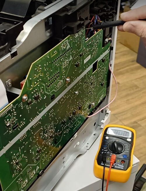

(0) на валу заряда есть какое-нибудь напряжение?

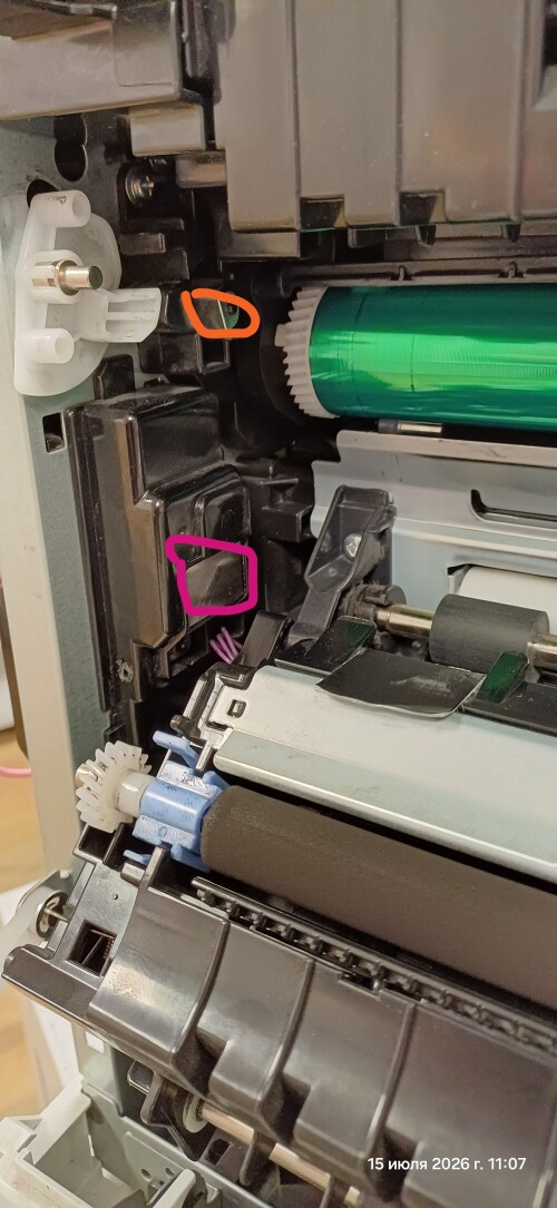

7. iisumrakii 15.07.26 11:15
<cite><b>serry</b> (2): валу заряда есть какое-нибудь напряжение</cite>
На вал приходят два контакта, на верхнем - плюс 115В , на нижнем - минус 70В.
Нижний - розовый
Верхний - оранжевый
https://disk.yandex.ru/i/GmOePlJDaQsfUQ
https://disk.yandex.ru/i/WcdcD6sWhBkXeg

<cite><b>СОВА</b> (6): чистки нижней платы</cite>
Аппарат на данный момент полностью продут компрессором, но в целом могу и в спирте замочить))
Под нижней платой какую именно подразумеваете?
https://disk.yandex.ru/i/a3eBBFbfjLc0mA
От 4014-4015 и M600-603 данный аппарат уже очень сильно отличается

<cite><b>СОВА</b> (8): каким прибором и как меряешь</cite>
Мерил мультиметром, постоянный ток

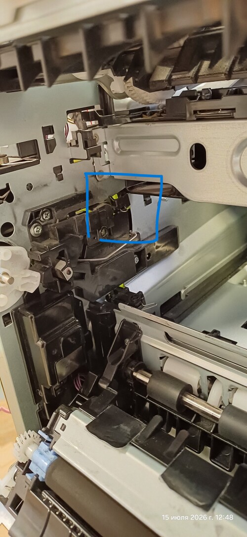

12. Вася 15.07.26 12:41
(11) да конечно не туда, отрубаем перенос получаем пустой лист, тонер уходит в бункер отработки, только стоп тест поможет увидеть изо на барабане
(0) проблема черного листа тут https://cloud.mail.ru/public/ZLYj/ggdps496j это контакт на ролик заряда в картридже
проверить этот контакт в принтере https://cloud.mail.ru/public/sqDx/6bQKkzoZu , нет контакта либо в платой ВВ что-то
про дугу все верно, ток не дурак идет туда куда сопротивление меньше.
дописал, хотя странно это все, лист то не весь черный и часть изо таки видно, но проверить стоит.

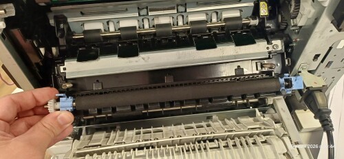

13. iisumrakii 15.07.26 14:12
<cite><b>СОВА</b> (11): цифровые стрелочные и с очень разным входным сопротивлением</cite>
Универсальный цифровой мультиметр, посмотрел в паспорт, инфы по сопротивлению не нашел.
<cite><b>Вася</b> (12): проверить этот контакт в принтере</cite>
Контакт целый НЕ гнутый, визуально идентичный рабочему аппарату, до платы звонится, на массу НЕ пробивает, напряжение при печати 800В
https://e.radikal.host/2026/07/15/20260715_124839.md.jpg
https://e.radikal.host/2026/07/15/Screenshot_20260...VLC.md.jpg

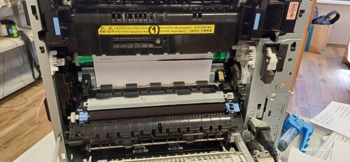

<cite><b>Вася</b> (12): стоп тест</cite>
При стопе следующая картрина:
https://e.radikal.host/2026/07/15/20260715_140135.md.jpg
https://e.radikal.host/2026/07/15/20260715_140140.md.jpg
https://e.radikal.host/2026/07/15/20260715_140201.md.jpg
https://e.radikal.host/2026/07/15/20260715_140240.md.jpg
Более качественные фотки:
https://radikal.host/i/19dOwd
https://radikal.host/i/19dsVv
https://radikal.host/i/19dGez

15. Вася 15.07.26 14:28
(14) таки вам наверное придется высоковольтную плату подкидывать
не надо там ничего намазывать лаком, не себе дак другому работы прибавите
дописал, у вас контакт на ролик заряда в принтере загнут, вот какой должен быть
https://cloud.mail.ru/public/6NyK/5U6ABhjev
при нажиме на него должен свободно уходить в корпус направляющей
Отредактировано 14:36 15.07.26 Вася
16. Вася 15.07.26 14:38
(15) исправляюсь
вот фото
https://cloud.mail.ru/public/B1x8/ctnMewekt
фото у вас не очень удачное, может кажется мне что загнут
Отредактировано 14:39 15.07.26 Вася

18. СОВА 15.07.26 14:58
800В это уже больше похоже на правду.
Попробуй отсечь лазер заклеив часть щели изолентой. Попробуй тест фонариком.
Много фото с роликом переноса. Первое фото это вообще не лист стоп теста, а его обратная сторона. :))
Но с роликом переноса есть вопрос.
Когда удасться загрузить фотку с обведенной проблемой и вставлю. А то жуткие тормоза с инетом.
А так вопрос что там за белые вставочки ? они касатся трансфер роллера? Потому что если там что то есть, то теоретически через них высокое может утекать, паралельно обесточивая и ПСР ролик. И вообще есть смысл его снять и пропылесосить. как сам ролик так и ложе в котором оно лежит.

19. iisumrakii 15.07.26 16:18
<cite><b>СОВА</b> (18): Но с роликом переноса есть вопрос.</cite>
Подгружаю видео
https://cloud.mail.ru/public/EY12/5rpozvj5f
<cite><b>СОВА</b> (18): что там за белые вставочки</cite>
А вот про вставочки не понял вопроса.

23. СОВА 15.07.26 21:58
беленькие вставочки виднеются в щели между трансферролером и стенками ложа (обведены красным)
https://cdn.eu.pixsafe.online/albums/WF6AY/2026071..._sxDu0.jpg
тоже самое с правого края без обводки в кружок.
возможно это просто какой оптический эффект. Или таких вставочек я не помню.

25. iisumrakii 16.07.26 10:56
Господа, всем спасибо за помощь, правда что именно помогла, до конца сам и не понял.
Вчера вечером отмыл ВВ плату изопропилом (Аж все стекало) и оставил сохнуть со утра.
Цапоном заливать НЕ СТАЛ.
Утром немного растянул ВСЕ (9 шт) пружинные контакты под это платой, установил плату на место и о чудо, аппарат ожил.
Распечатал 100 листов, проблем больше нет.
Понаблюдаю еще пару недель за аппаратом, если появятся проблемы отпишусь сюда же))
<cite><b>СОВА</b> (23): беленькие вставочки виднеются</cite>
Это не вставочки, это отблески от лампы на штампованные ребра корпуса.
https://e.radikal.host/2026/07/16/20260716_104430.md.jpg
https://radikal.host/i/1B0BzO
<cite><b>эмулятор</b> (24): искрит-то куда, на корпус?</cite>
Искра была на соседнюю дорожку самой платы.
https://e.radikal.host/2026/07/16/Screenshot_20260...ery.md.jpg
https://radikal.host/i/1B0gSX
Розовым выделен пробой
