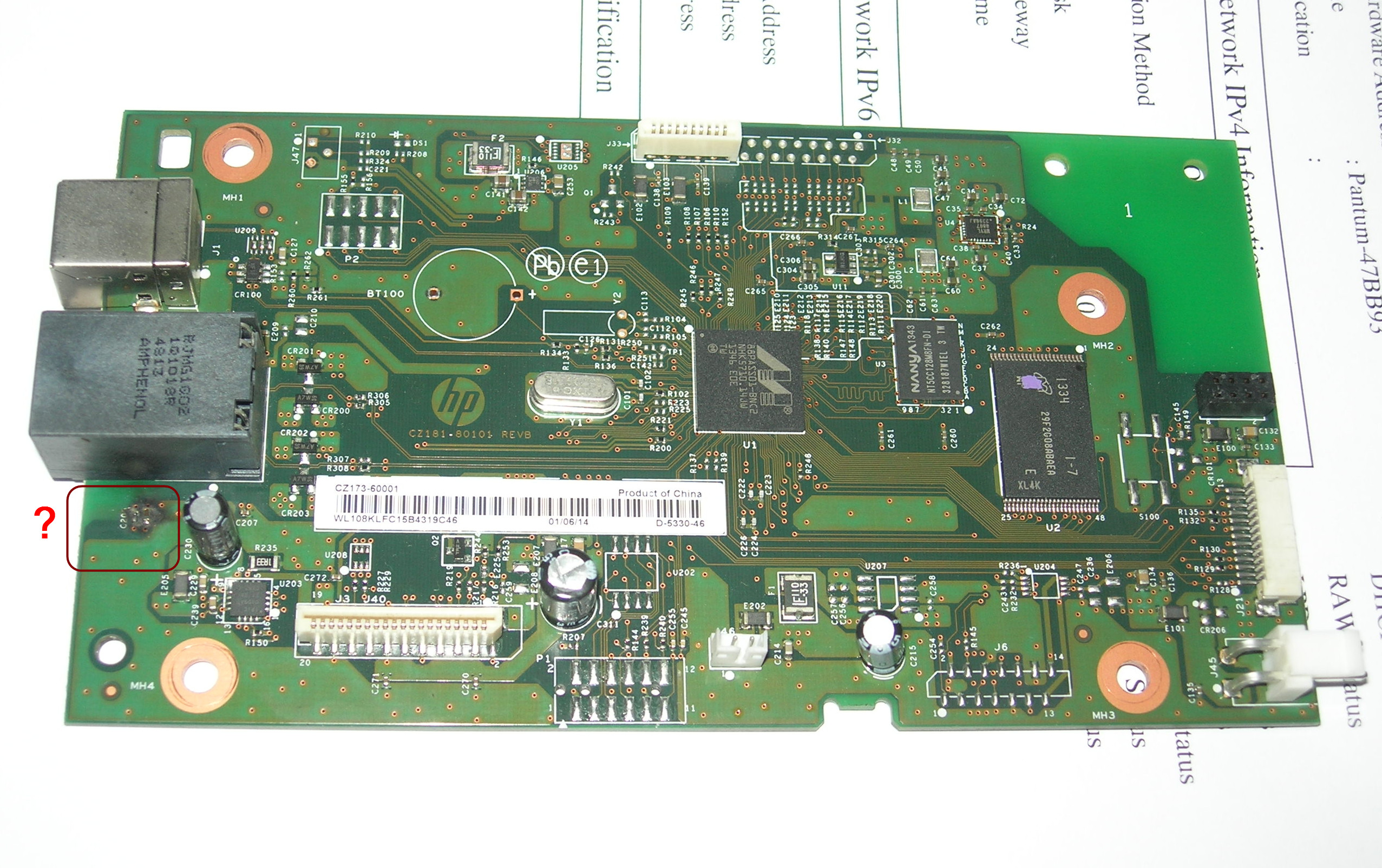

Принесли посмотреть плату форматтера от HP LJ Pro M125nw, не определяется по USB.
В районе разъема USB и по дата линиям никакого криминала не нашел, но выгорели пару элементов, расположенные под LAN портом, конденсатор C205 и E201 - то ли резюк, то ли дроссель. Может есть на руках у кого такая плата, замерить бы номиналы погорельцев. Был бы благодарен.

Эта цепочка к USB не имеет никакого отношения...
Походу прилетело по LAN так, что прогорели входные трансы, сдохла заземляющая помехоподавляющая цепь...
Проверяй WAN - вдруг осталась цела....

<cite><b>KST71</b> (0): не определяется по USB</cite> всё в проце (usb и lan), т.ч. если прилетело по lan, но не определяется по usb, то проц - труп.
<cite><b>KST71</b> (0): Принесли посмотреть плату форматтера от HP LJ Pro M125nw</cite> МФУ в готовность выходит?

принесли плату со словами что МФУ делает только копии, к компу не цепляется.. ну и выгоревшие эти элементы.
случайно тыкнул тестером на разъем питания платы, там КЗ )
ремонт окончен.

Какоето гонево.... если копии делает - то КЗ по питанию платы быть не может....
Малое сопротивление быть может...

"копии делает" это со слов человека, передавшего плату. Ясен пень, что при КЗ по питанию ни о каких копиях речи и быть не может, причем коротит сам проц.. А что там и как было в действительности оно мне надо? Что есть с тем и работаем.
