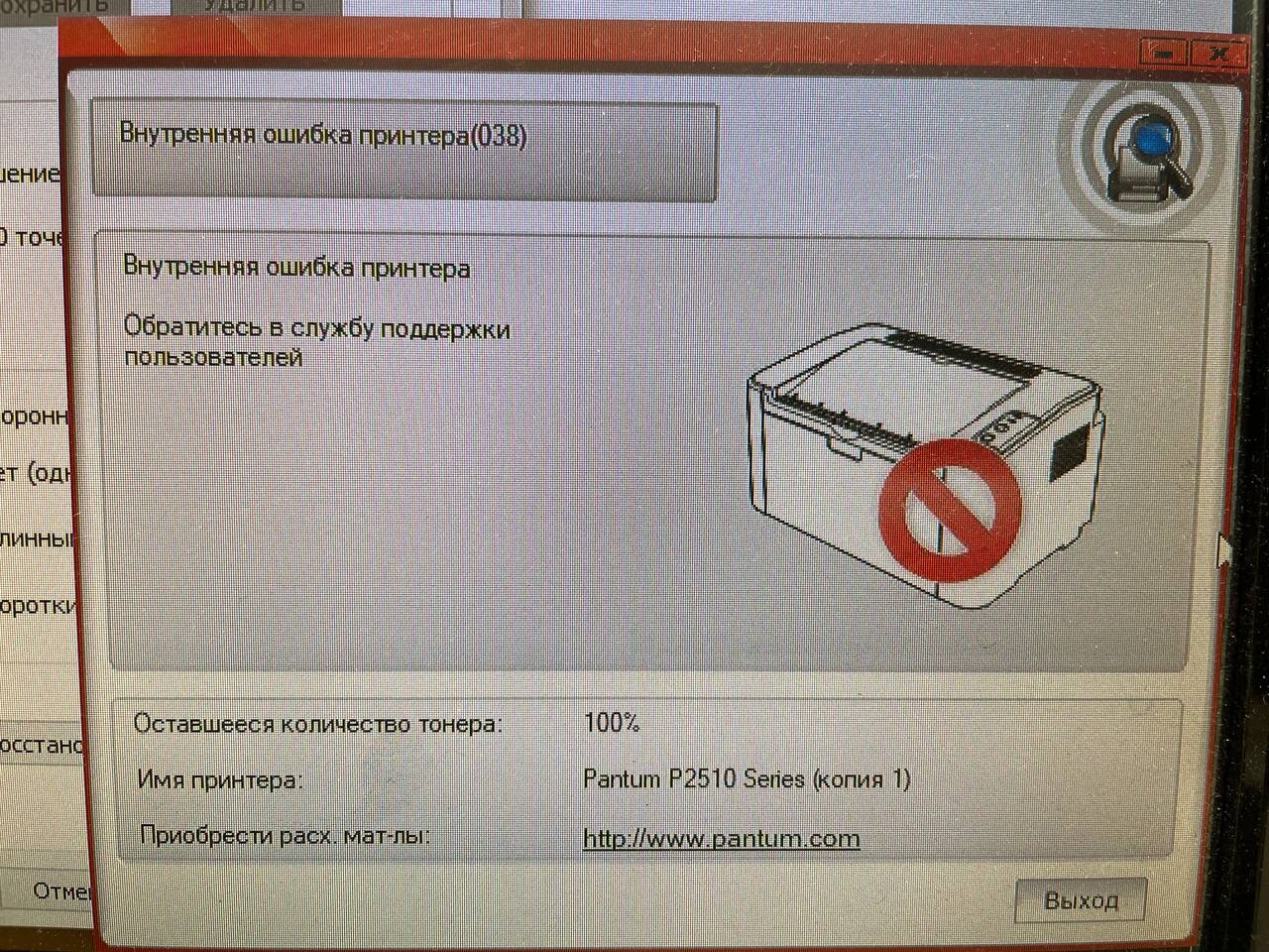

При включении, сначала загораются два светдиода, потом гаснут и нижний моргает ровно два раза зеленым (в этот момент лампа печки греется) потом гаснит лампа печки и нижний светдиод горит красным и дальше он ни на что не реагирует, так же до момента ошибки - двигатели не запускаются.
Пробовал ставить с заведомо исправного аппарата M6500, печку, потом лазер, аппарат так же впадает в эту ошибку, продувал все датчики, так же зачищал все шлейфы, ни чего не помогло.
Судя по описанию из манула, остается только форматер и датчик регистрации.
Просто если датчик покупать - то это ещё по цене терпимо, а вот плата форматора стоит как новый принтер.
Если кто сталкивался с такой проблемой, куда дальше копать?

(0) Чтоб лучше понять что с принтером, то для начала стоит его подключить к компу или ноуту, с принудительно установленные Вами Вручную (НЕ виндовые автоматом) ПОЛНЫМИ Драйверами под этот принтер, и посмотреть на что "жалуется" принтер в СтатусМониторе ... , или может выдать какой Код Ошибки ..., и уж от этого отталкиваться в диагностике аппарата ...

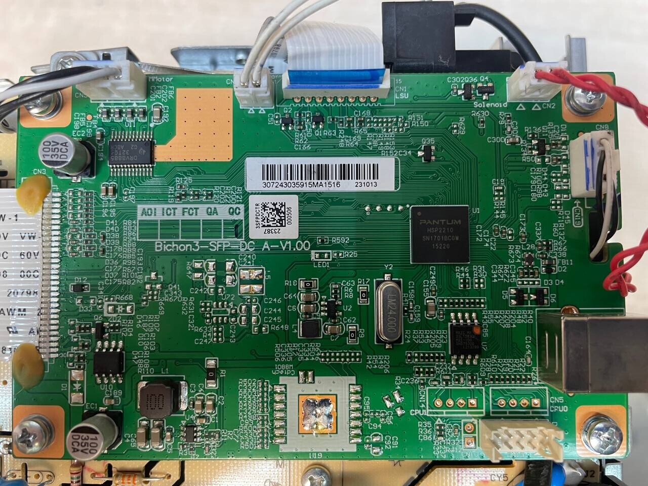

Ну ... , если судить о "детскихболячках" всех серий 'этих Пантумов P25xx - P22xx , то как правило - это "Отвал" проца на шариках BGA пайки безсвинцом и серыми пятаками, ну И "чудным" Китайским качеством производства электронных плат ...
З.Ы: Ещёб хотелось от вас , чтоб Вы сфотали саму главную плату(форматер), а точнее крупно и четко сам проц, чтоб читаемо было что на нём за маркировка... , и выложили сюда эти фотки, это для статистики..., Я ёще такой P2516 не "препарировал" ... :))

https://radikal.cloud/i/photo-2-2026-08-23-14-17-21.GpuenM
сегодня попробовал пробную печать и вот такую дрянь выдал, дальше пока всё, не смотрел
https://radikal.cloud/i/ошибка.Gpuqwz

(3) <b><cite>Pantum p2500nw: Внутренняя ошибка принтера (038)</cite></b>
6. kgbeast 23.08.26 15:22
Internal error 38 of printer - по мануалу проблема с лазером.
То, что вы меняли лазер ещё не значит, что вы его проверили. У Пантум на эти аппараты есть 2 вида лазеров, они не полностью взаимозаменяемы (где-то манипуляции с кнопками, где-то нужно менять дамп прошивки, где-то перепрошивать).
Т.ч. сначала убедитесь, что вы ставили подменный лазер того же вида (пластиковый вместо пластикового, либо с железной крышкой вместо лазера с железной крышкой).
Если подменный лазер того же вида, то тогда проблема скорее всего в плате управления.

Я вот то же больше грешу на плату, потому что там больше ни чего и не осталось что менять, просто донора нет с чего эту плату переставить(

У пантумов этих под высоковольтной платой есть 2 диэлектрических прокладки, но середина платы не закрыта этими прокладками, и уже были случаи, когда именно с высоковольтной платы были пробои на шлейф к блоку лазера, при этом может вываливаться в ошибку 038 как раз по блоку лазера. Можно подобрать такие картриджи(как правило, совмес), которые немного сильнее нагружают ВВ-блок, при этом напруги проседают, и пробои могут прекратиться. Проверьте, как выглядит шлейф блока лазера, в месте, которое пряимо напротив ВВ-платы, нет ли там чёрной маленькой точки от пробоя. Решение - надо в дополнение к имеющимся прокладонам поставить ещё прокладку, желательно, во всю плату размером, или хотя бы закрыть указанный участок. Так можно отсечь одну из причин. Если не сработает, надо думать дальше. Может, и проц на гл. плате отъезжает, по пайке или ещё как-то. Это ж пантумы - оне ж такие пантумы. У них на одну жалобу может быть вагон и тележка причин...
