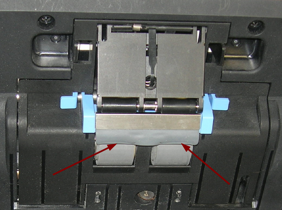

сканер Mustek, проблема с тормозной площадкой.
При старте тормозная отрабатывает нормально, при завершении сканирования механизм возвращается в исходное положение - ролики короткое время вращаются в обратную сторону. В этот момент резинку тормозной (язычок, который расположен поверх роликов) и пленочки под ним, затягивает под ролики, "закусывет", соответственно при следующем старте сканирования, бумага начинает тормозить. Приходится каждый раз открывать крышку и поправлять этот язычок. Посмотреть, как оно работает на исправном аппарате негде, не пойму, почему так происходит,и как оно должно быть?

отстегни тормозную и разбери...сними железку и посмотри на отверстия. может они порваны или пластиковые штифты сломаны...
походу резинка приколхозенна.. может ее перевернули на другую сторону а с другой она уже сильно сточена вот и не держит форму.

(1) это уже делал, под железкой все хорошо, все цело. Резинку пробовал переворачивать, на проблему не повлияло.

ну может кто то колхозил?? найди похожую резинку и вырежи на пару миллиметров уже, что бы родную не трогать если проблема не в том окажется... а там все правильно собрано.. обгонные муфты есть?? они работают???

(3) муфта на оси этих роликов есть, но не обгонная, а пружина, при нагрузке на ролики, они не крутятся, работает в оба направления. Подача листа осуществляется роликами на противоположной половине. Тут под резинкой пленочки есть 2 шт, они на пару мм длиннее резинки, на фото их не видно. Здесь их как раз затянуло под ролики.. вот может в них и проблема, попробую из чего нить вырезать. А резинку такую хз где подобрать, из чего вырезать, обычные тормозные все уже.
