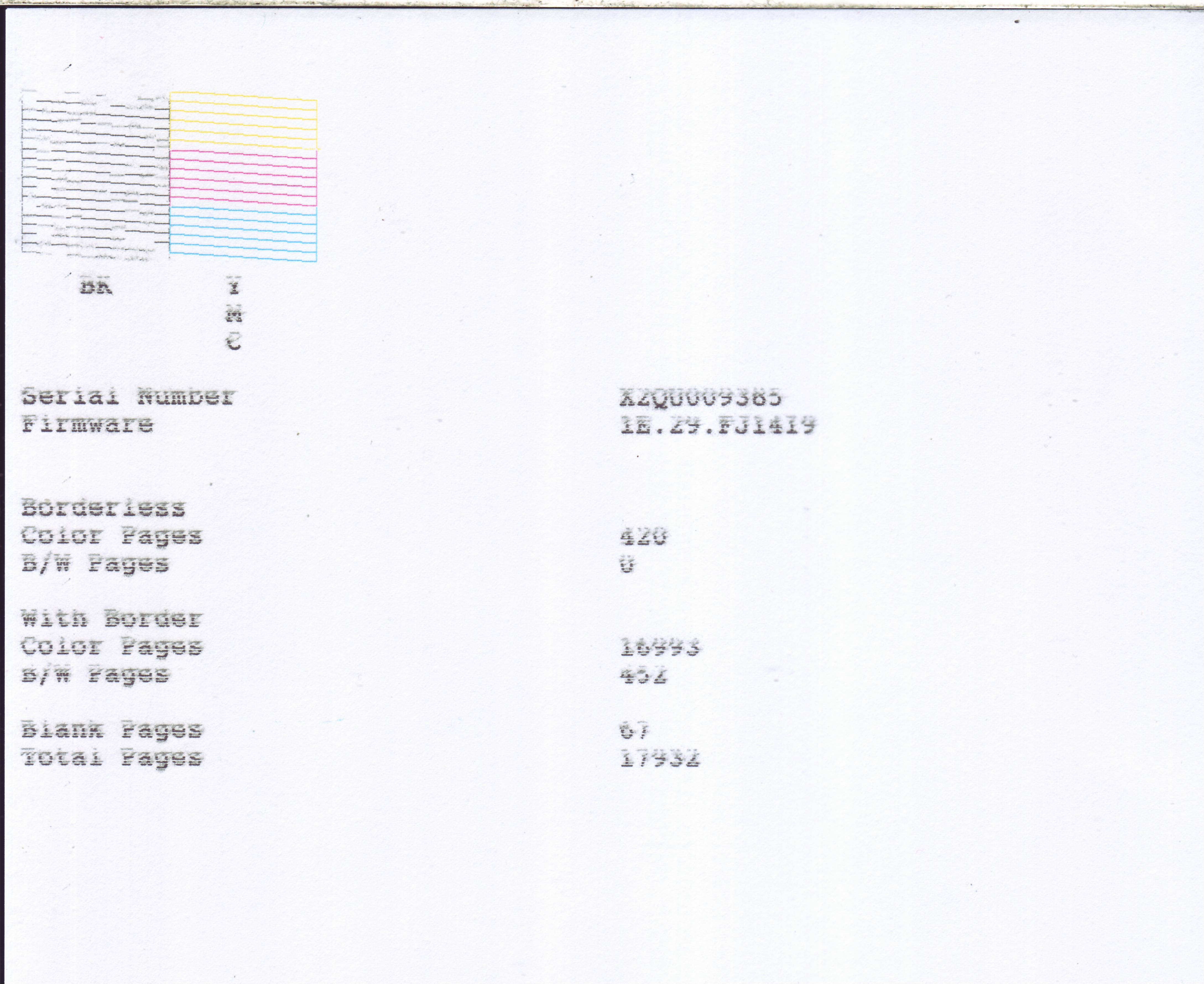

Приветствую! попросили сбросить блокировку по памперсу, сбросил. Сделал тест дюз, с черным беда, цвета вполне нормально. Посмотрел демпферы - все пустые, шприцом выкачал воздух, сделал пару-тройку прочисток, картина не поменялась. Т.к. струйниками практически не занимаюсь, подскажите, можно что то сделать сильно не погружаясь в дебри?

<cite><b>KST71</b> (0): попросили сбросить блокировку по памперсу, сбросил.</cite> Памперс поменяй обязательно, а то сюрприз будет. :)
<cite><b>KST71</b> (0): можно что то сделать сильно не погружаясь в дебри?</cite>Сложи салфетку в несколько слоев по размеру капы, налей в капу стекломойку, положи туда салфетку, еще раз хорошенько промочи стекломойкой, чтоб стекало, руками задвинь каретку на парковку и оставь поотмачиваться на полденечка.
2. Val 27.09.26 09:58
не, Валер, походу не поможет в этом случае мокрая подстилка. цвет в идеале, а чёрные чернила походу протухли...
3. эмулятор 27.09.26 10:09
А, да, тогда еще в черный демпфер, раз воздух откачивать умеешь, в обратную сторону миллилитров семь промывки запусти. Только пробочку на танке не забудь приоткрыть, когда это дело делать будешь.

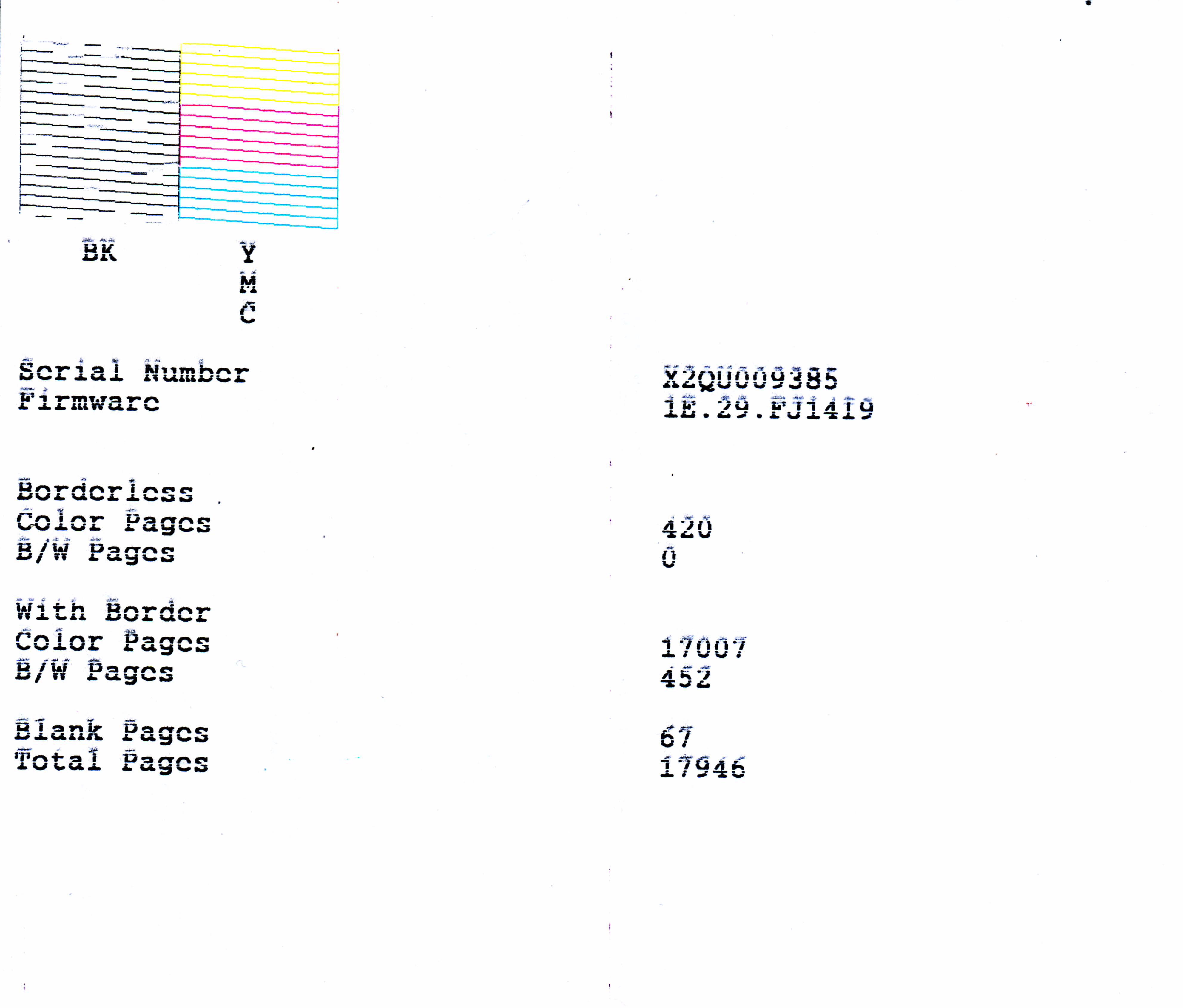

11. KST71 01.10.26 22:32
<cite><b>эмулятор</b> (10): Тогда да, еще "бутербродик" (салфетку на капу), прочистку после этого и попечатать</cite>
сделал, еще несколько дюз заработало, теперь так печатает
https://i.ibb.co/j9CYJ6Qz/Scan20003.jpg
еще бутерброды ему делать? или пора попробовать <cite><b>эмулятор</b> (8): прокачку (технологическая прочистка)</cite> ?
12. эмулятор 02.10.26 07:53
(11) Не думаю, что прокачка хоть чего-то даст, кроме слива "литра" чернил и убоя на четверть памперса.Я бы пошел путем чередования: бутерброд, пропечатать, пропечатать, бутерброд, пропечатать, прочистка, добавить в демпфер промывки, прочистка...
PS Что-то черный цвет слишком черный. Где промывка?
Отредактировано 07:56 02.10.26 эмулятор

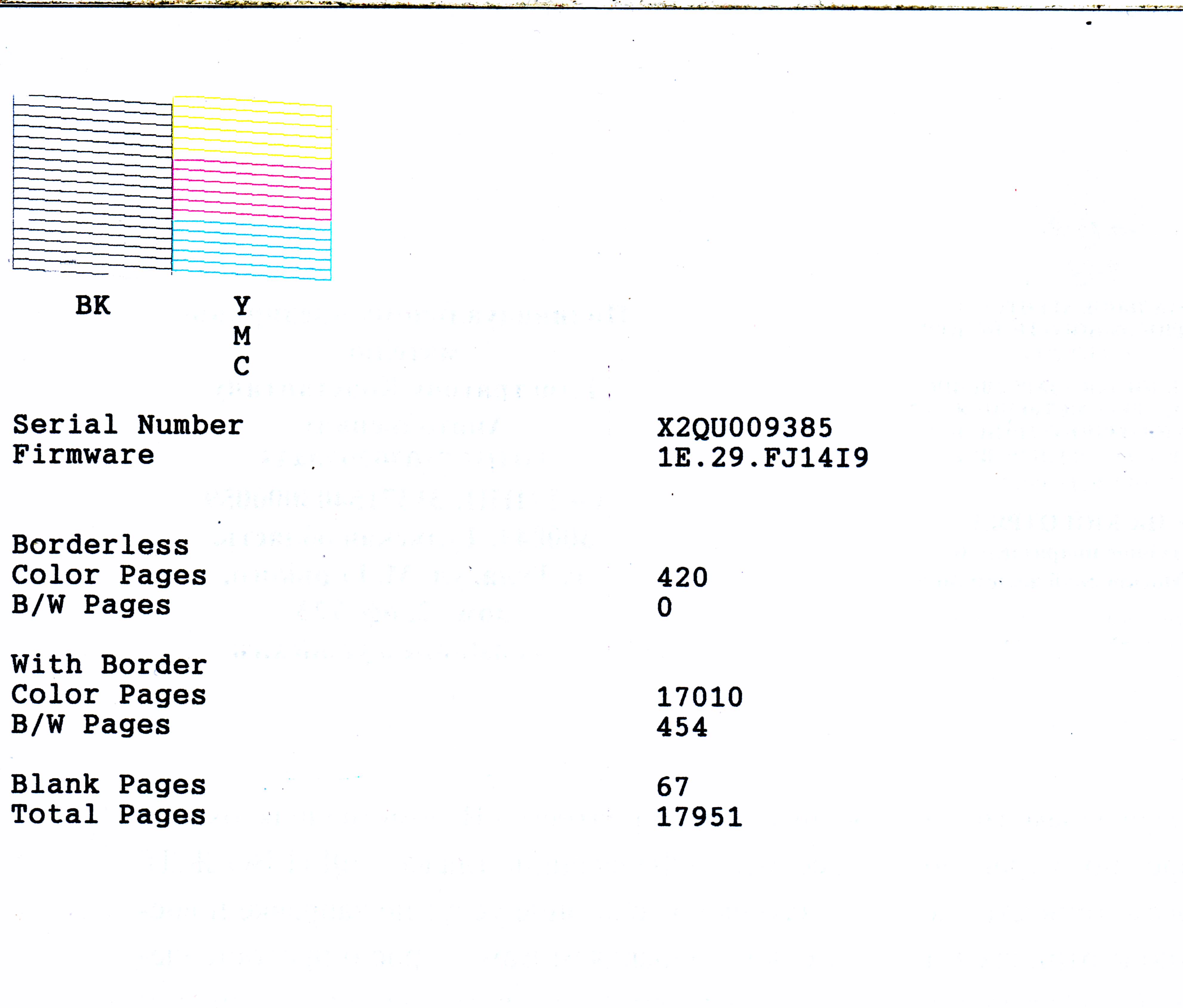

13. KST71 02.10.26 10:20
<cite><b>эмулятор</b> (12): Что-то черный цвет слишком черный. Где промывка?</cite> так я печатал же несколько страниц, первые были серые, а сейчас почернело, да.
После очередного ночного бутерброда теперь так. Только сейчас я бутерброд заряжал не со стекломоем, а с промывкой. https://i.ibb.co/ycNJ4cX3/Scan20004.jpg

14. эмулятор 02.10.26 10:24
<cite><b>KST71</b> (13): Только сейчас я бутерброд заряжал не со стекломоем, а с промывкой.</cite> Ну стекломой и промывка это синонимы, просто стекломой - бюджетная промывка, или у кого никакой нет. )
<cite><b>KST71</b> (13): Продолжаем..</cite> Ага, прогресс есть.

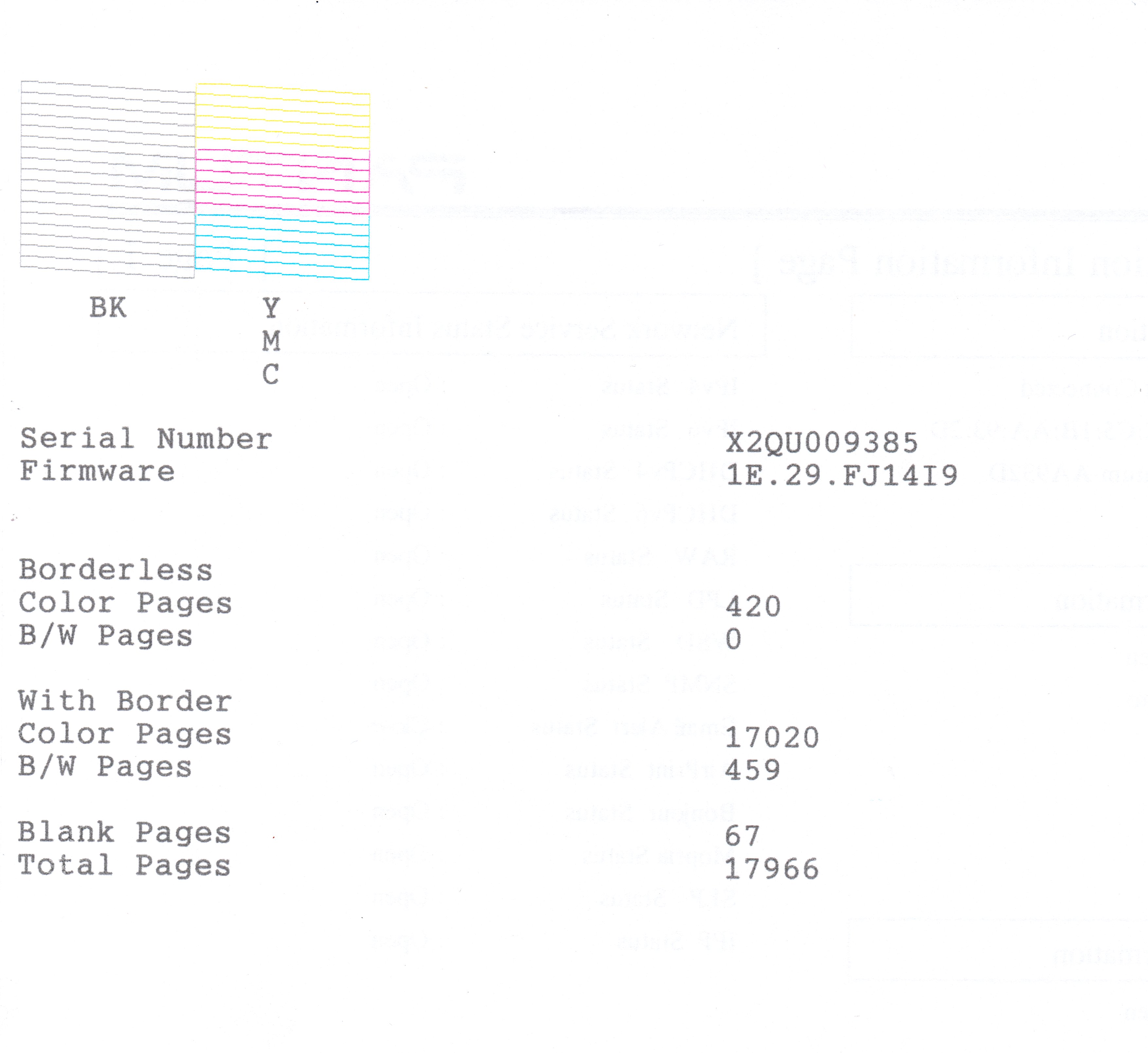

15. KST71 03.10.26 12:07
<cite><b>эмулятор</b> (6): Не забудь отписать</cite>
В общем, сегодня утром картина такая
https://i.ibb.co/5XPNf4Bd/Scan20005.jpg
Валера, спасибо за помощь и за науку!

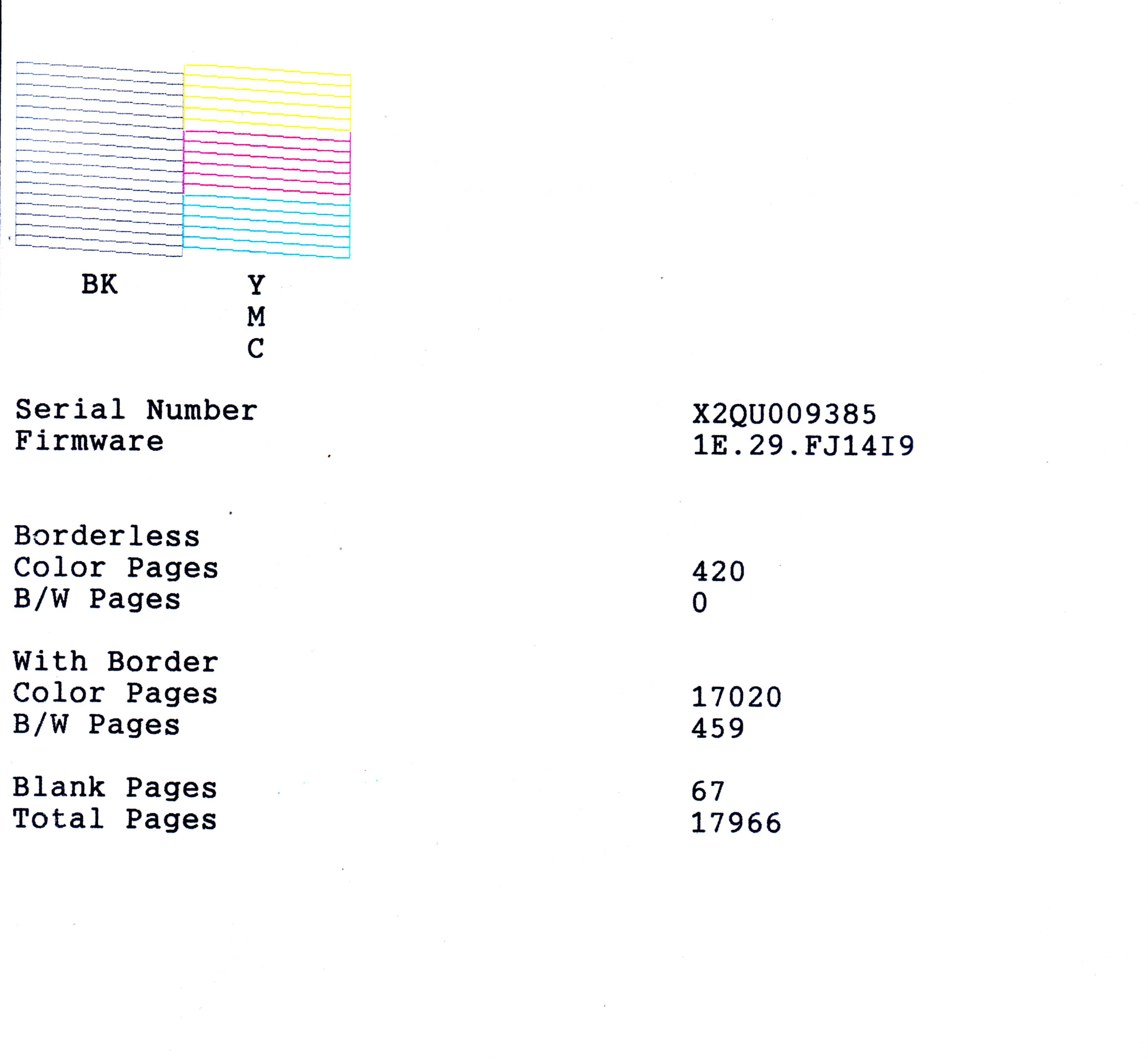

16. KST71 03.10.26 12:10
<cite><b>эмулятор</b> (12): PS Что-то черный цвет слишком черный. Где промывка?</cite>
в реале черный цвет сейчас серый, это сканер так передает.
Отредактировано 12:13 03.10.26 KST71
17. KST71 03.10.26 12:28
вот реальные цвета, с другого сканера
https://i.ibb.co/ymfYZ3SG/Scan20006.jpg
18. эмулятор 03.10.26 20:07
<cite><b>KST71</b> (15): сегодня утром картина такая</cite> ЗБС! (это смайл "палец вверх") )
<cite><b>KST71</b> (15): спасибо за помощь и за науку!</cite> Всегда пожалуйста. ...и так себе наука, самое простое и ленивое в промывке ПГ, годится только для легких засоров.
