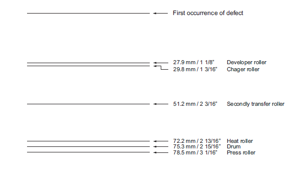

8. vlad_copy 28.09.26 16:29
(7) перебирал, все ок. Вот добился повторов. Шаг 72,5 мм, соответствует диаметру фотобарабана
https://radikal.host/i/aqCb4I

Распечайтайте не чёрное, хайблек то какой именно тип? Плотность бумаги меняли ?
https://radika1.link/2026/09/29/IZOBRAZENIE_2026-09-29_1218350572d45e696b45a6ca7.png
12. _MAVR_ 29.09.26 11:54
(11) ну точно.. 72.2 - печка....
(10) да и печь как пить дать СЕТ или Кактус
13. vlad_copy 29.09.26 11:59
(12) СET, точною Но, похоже, все таки тонер виноват. Сделал как в (8), поставил новый картридж Тонер-картридж Hi-Black (HB-TK-5230Bk) для Kyocera P5021,100 листов полет нормальный. Сыпал до этого тонер Kyocera Color TK-5230 универсальный. Погоняю еще, отпишусь

Печка то может и на тоненького, только тонер Хайблек для этих аппаратов редкий шлак. Сам попадал, заправлял первоходы им, так же двоил, потом перезаправил на ED-92, всё кошерно
16. vlad_copy 01.10.26 09:59
Тему закрываем, Поставил новый картридж Bk , еще погонял и отдал
