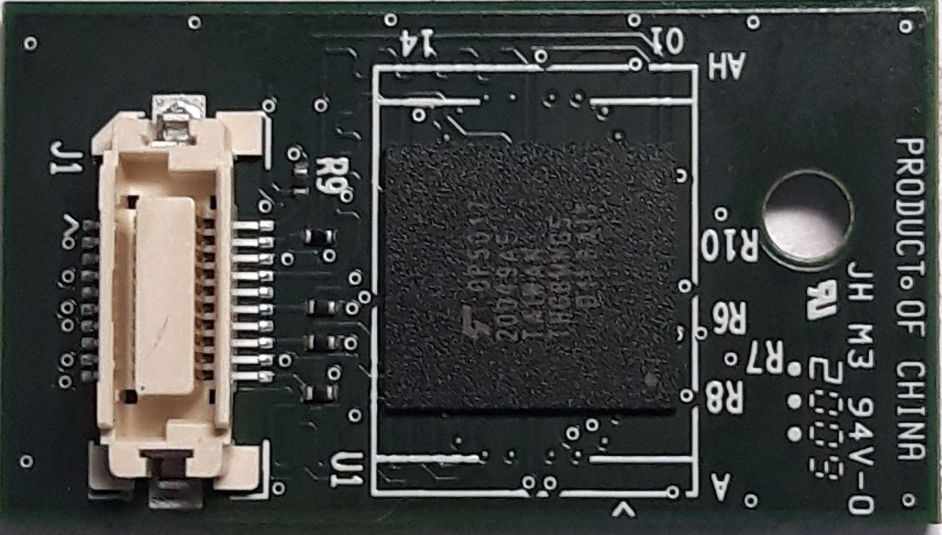

11. RAN 26.09.23 10:11
Вот бы добраться до него в аппарате и сфотать ...
Случайно не в виде такого модуля-платки вставляемый в главную плату , как на фото ниже ...??
https://e.radikal.host/2023/09/26/MODUL-eMMC-THGBMNG5D1LBAIT-4gB.jpg
12. staler 26.09.23 10:14
(11) сейчас попробую, если машины не уехали. Они не у меня. Это был субподряд в силу наличия у меня авторизации.
UPD.
Есть возможность сфоткать TPM. Но чуть позже. Как получу, выложу. Emmc похож, но у него свой для этого разъём. Что бы не перепутать))) и да... Допускается установка только одного компонента. Либо hdd либо emmc
Отредактировано 10:23 26.09.23 staler

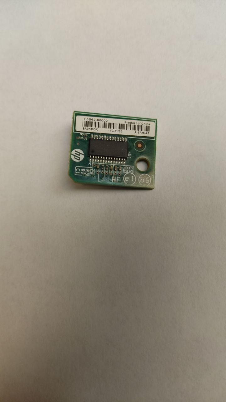

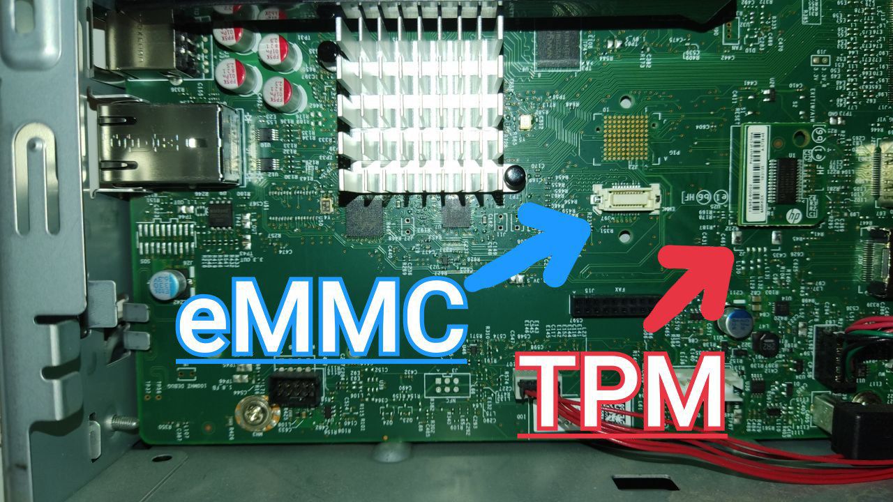

13. staler 26.09.23 14:49
(11) вот сам TPM модуль
https://e.radikal.host/2023/09/26/5229036947199086339_121.jpg
Вот слот под eMMC
https://e.radikal.host/2023/09/26/5229036947199086354_121.jpg
который этот
Все предельно доступно. добираться не придется
Отредактировано 14:52 26.09.23 staler

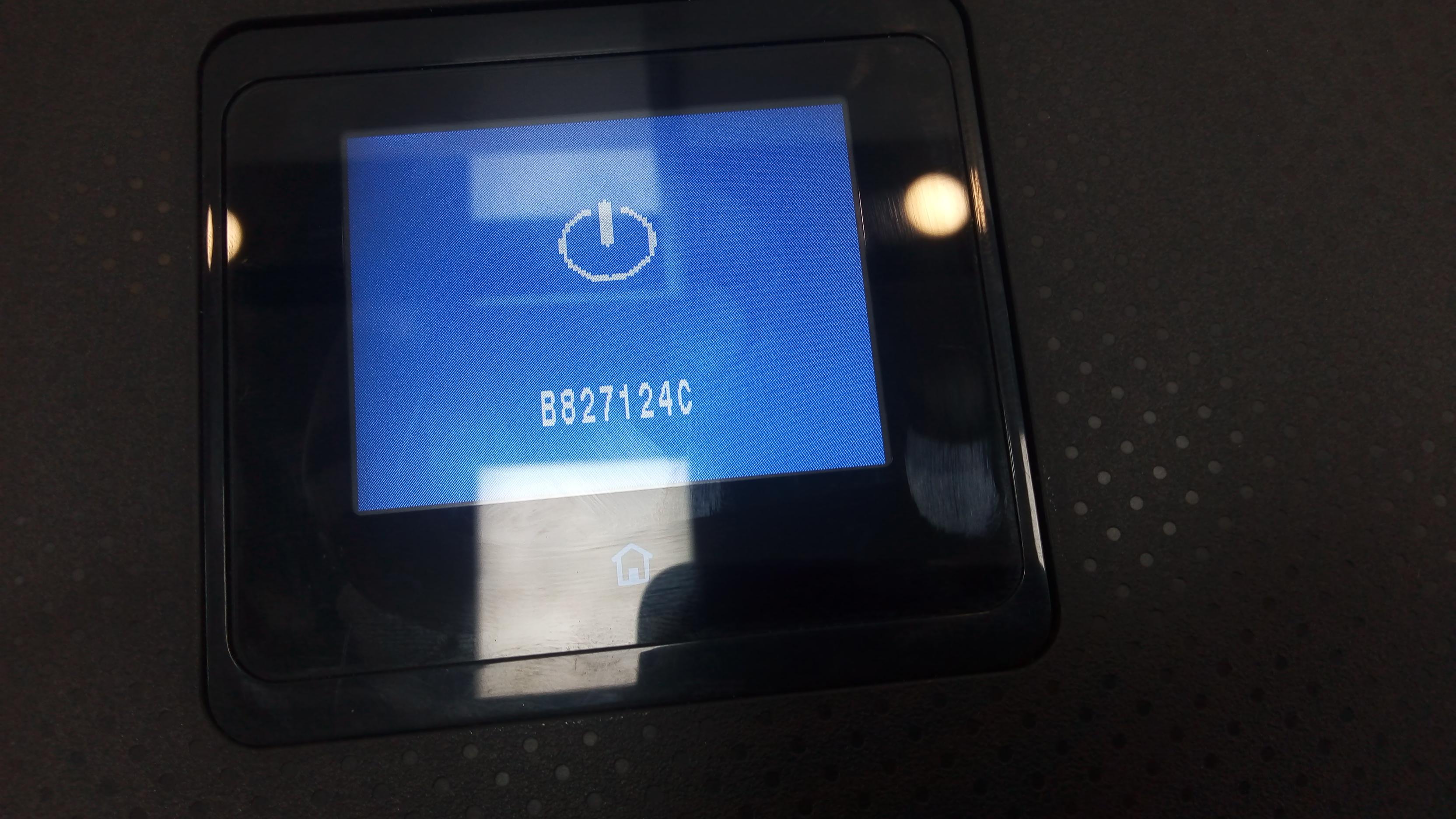

15. RAN 26.09.23 16:39
(13) Алексей , спасибо ! :)
У меня с тем , что в (11) Модулем (F9A25-60003A (2038A) ) - "проблема" ... , он с другого , но то-же HP принтера , и то-же после скачка напруги в сети 220V , в результате "синий экран смерти" на его дисплее , во время инициализации , после Вкл. кнопки питания ... :
