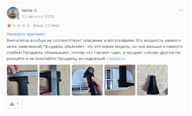

42. _MAVR_ 26.10.25 20:02
https://aliexpress.ru/item/1005007096751065.html?s..._rcmd=core
140 000 ....
https://e.radikal.host/2025/10/26/SNIMOK.png
600 000...
https://aliexpress.ru/item/1005009185131101.html?s..._rcmd=core
990 000 ...
https://aliexpress.ru/item/1005009518055699.html?s..._rcmd=core
кто больше нарисует))))
Отредактировано 20:09 26.10.25 _MAVR_
43. serry 27.10.25 16:11
(42) Отзывы позабавили, ага)))
