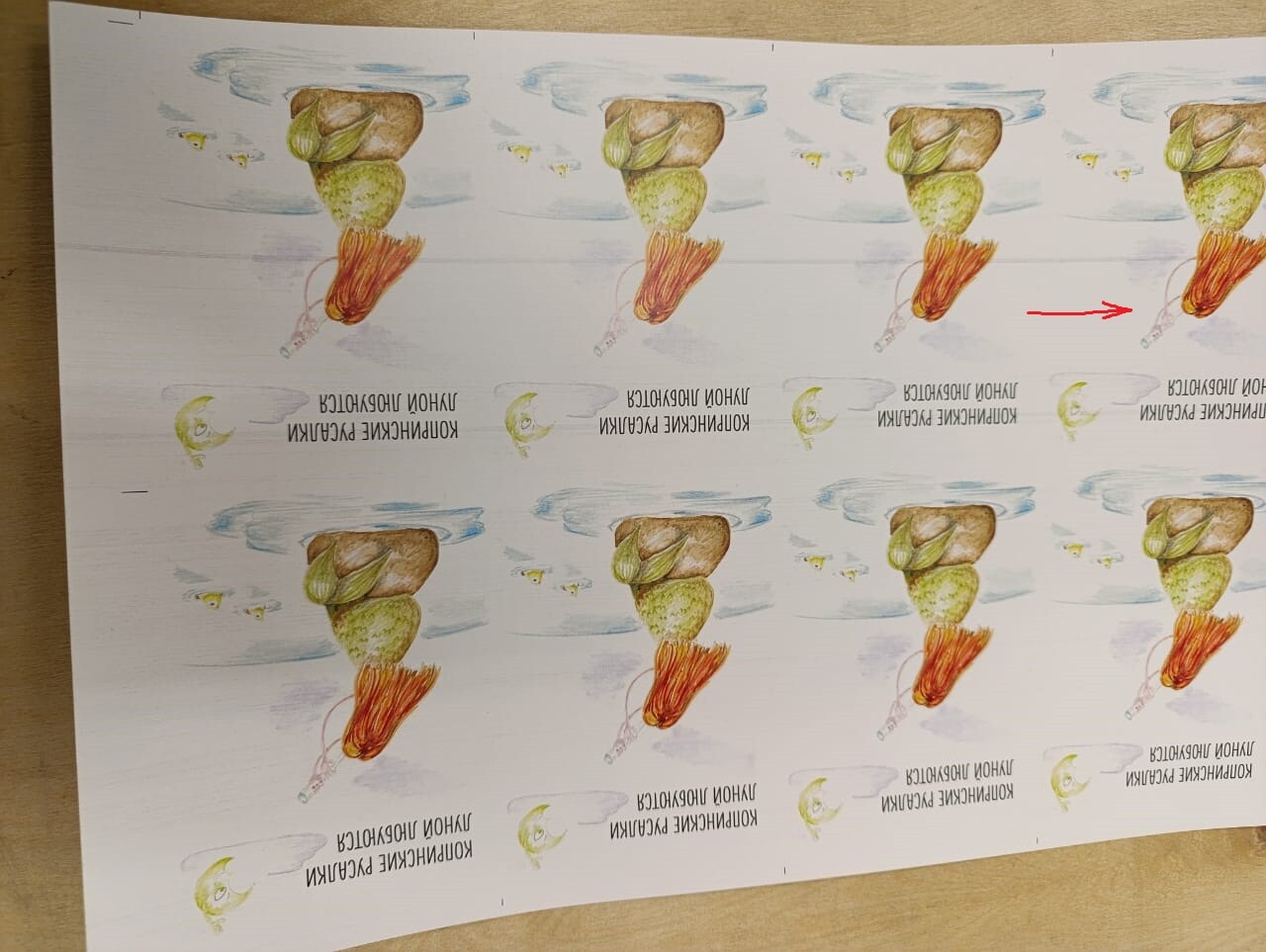

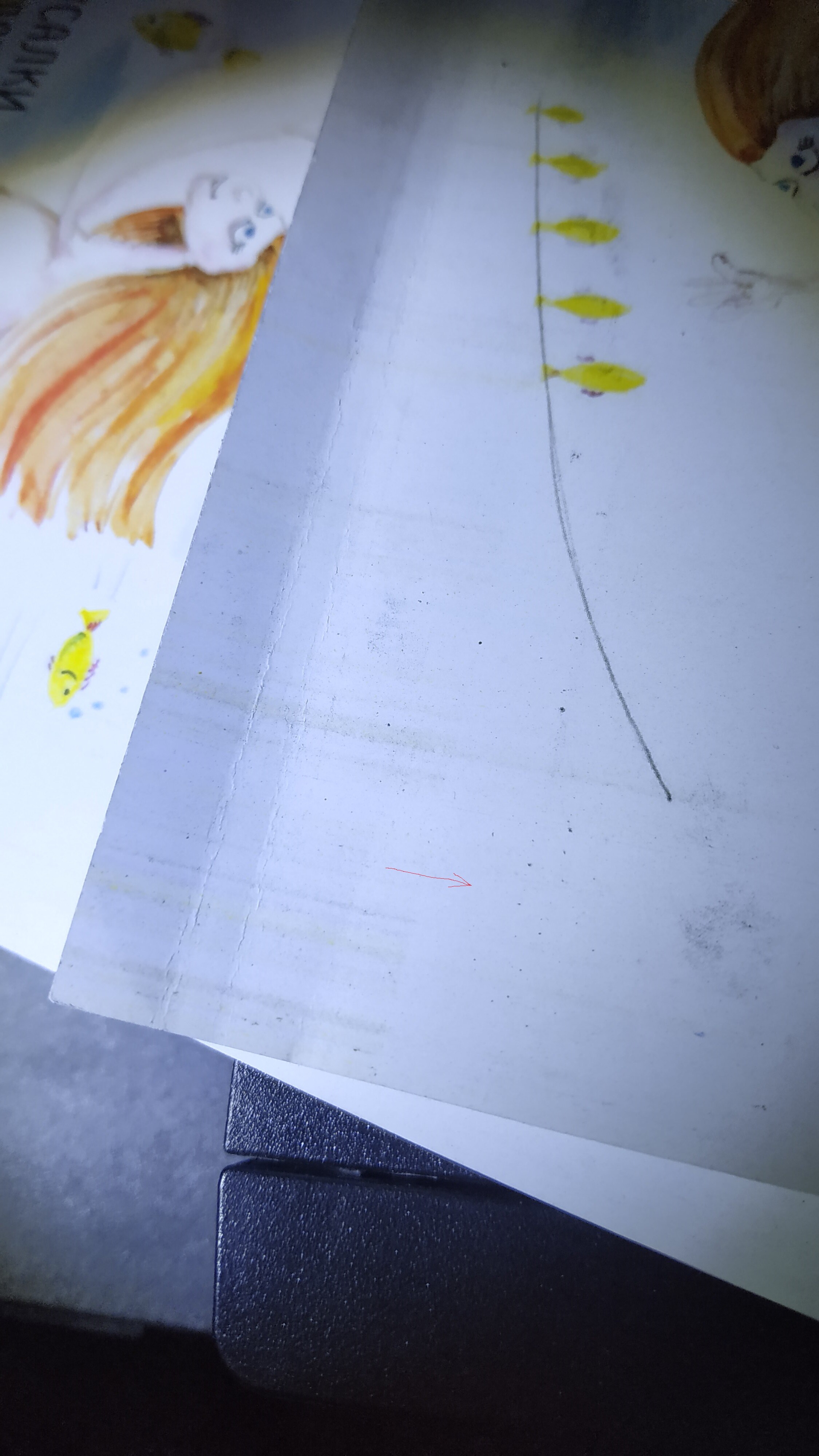

На мелованной бумаге 300 g/m полосит. Примерно так:
https://e.radikal.host/2025/10/22/IMG-20251022-WA0001.jpg
https://e.radikal.host/2025/10/22/IMG_20251022_085216.jpg
На обычной 80ке работает отлично. Пробовали 150g, 200g, вроде как тоже все хорошо.
Поменял ракель очистки ленты переноса, ничего не изменилось.
В чем причина? (ответ "в бумаге" не подходит)

На второй картинке есть ступенька. Судя по стрелке она в конце печати листа. Не факт что связь прямая, но может косвенно можно вычислить.
6. эмулятор 22.10.25 10:29
<cite><b>СОВА</b> (1): Я бы начал со стоп теста.</cite> Судя по цвету полос фон формируется на ремне. Но почему только на этой бумаге? И, да, к концу листа он вроде как плотнее.

(13) У тебя не просто фон, а фон с полосками, причем серого цвета, а не одноцвет. Плюс странная ступенька в конце. Можешь конечно взять фотовалы на замену, возможно и пригодятся, но что то мне кажется вероятность привести все в порядок заменой фотовалов меньше 50%. Имхо проблема не одна. Пыль с воздуховода тоже полоски не даст, тем более ступеньку. Фон возможно.
Сделал бы уже стоп тест, хоть место появления полосок локализовал бы.
А так, судя по ступеньке, может быть и тонер замешан. Фон может и вправду с воздуховодов, а полоски должны локализоваться стоп тестом.

Проблема оказалась не столь и сложна. Но пришлось поделать стоптесты, как то и советовал настойчиво Олег, чтобы локализовать. Какой ужас! :)
В общем виновник - ракель очистки вала второго переноса. И полосы с фоном, как оказалось, формировались на обратной стороне листа, а не на лицевой, а печать была двухсторонняя. Поэтому вот.
