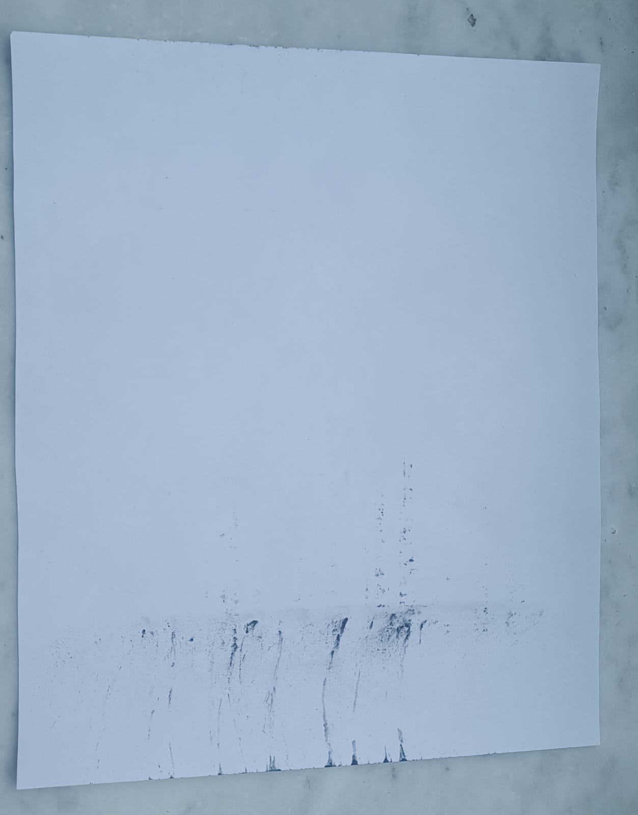

Всем доброго здоровья.
Сабж ляпает хаотично тонер на лист. Пробег всего ~4000. Вся! расходка оригинальная. Читал бюллетень про вынос девелопера, но кляксы не шершавые, гладкие со слов клиента. Грязюка имеет хаотичные формы и расположение.Вот пример: https://e.radikal.host/2025/10/24/OBRAZET-M348.jpg
Отредактировано 16:23 24.10.25 Dr. Shreder
1. Dr. Shreder 24.10.25 16:25
Забыл дописать...:) Что это и что можно сделать? На ум приходит только одно - уменьшить концентрацию тонера в девелопере через сервис мод.
2. эмулятор 24.10.25 17:15
(1) Ну мысль неплохая, только хотелось бы сначала увидеть плотность текущей заливки. Можно нарисовать черный квадратик со стороной около 1 см, лучше три квадратика?
3. Polos 24.10.25 17:15
(1) <cite>уменьшить концентрацию тонера в девелопере через сервис мод.</cite> Можно по подробнее?
Вы проявкуто смотрель? может под ма
Отредактировано 17:16 24.10.25 Polos
4. Polos 24.10.25 17:18
етить, случайно нажал отредактировать не дописав..
Под майларку ничего не попало? Из под барабана не сыпет?
Отредактировано 17:25 24.10.25 Polos
5. Dr. Shreder 28.10.25 14:54
(3)Вы правы... Нет настройки концентрации в сервис мод. Наверное, можно было бы изгнать тонер чёрной заливкой, а потом проинициировать девелопер на данную концентрацию, но поступил проще - уменьшил BIAS с умолчальных 25 на 15... Жесткач, считаю. Был у клиента. Механически всё пучком. В "бункере" отработки (под ракелем) немеряно тонера, шнек не успевает отводить отработку в ресайклин (обратно в девелопер), по факту чистый перетонит. Фон и "жирное" изо. Тубу с тонером всё-таки меняли. Выглядит она как оригинальная. Может, на самом деле, профанация - насыпана хрень в оригинальную тубу и продана клиенту...В общем пока так.
6. Polos 29.10.25 13:34
на м348й хайблековский тонер выгонял малевичами ( фон и бледнота).
Полторы оригинальных тубы, "бледнота" ушла, а вот фон как был так и остался.
Жалко переводить добро, клиентам стало, оставил с фоном. Наблюдаю.
7. Dr. Shreder 01.11.25 14:23
Всё равно пылит... :( Инженеры из сервиса Катюши подтвердили оригинальность тубы. Единственная мысль остаётся, что внутри насыпано чёрт знает что. Аппарат на гарантии. Буду выбивать для клиента новый имидж-юнит В старом ничего криминального не увидел - Шнек отвода тонера крутится, тонер свободно проходит в открытое окошко блока проявки в девелопер... Но - не успевает изгоняться из-под ракеля. Прямо забито всё свободное пространство. В общем - непонятная хрень!
8. Remontnik 12.11.25 01:09
Он Sindoh N623 - это по характеристикам аля скорость печати понятно.
А сколько там сопротивление у резюка в блоке барабана или что там стоит? Чтобы счётчик обнулить можно было. По-другому там никак. А фотики для них, наверное, уже появились, но не изучал ибо куплены они и лежат готовые оригинальные к замене, дважды менялись уже.
Что тонеры на них появились левые узнал только что. С такими тонерами хрен там, а не 250к ресурса (а 600к у всего блока), но это мысли вслух.
Может эта туба с тонером плавала в ванной или что-то ещё. Почему по горло тонера и всегда в одной стороне на М247-ых после 12к пробега я хз, но факт есть факт и тонеры все ориги... такие ориги, видать...
