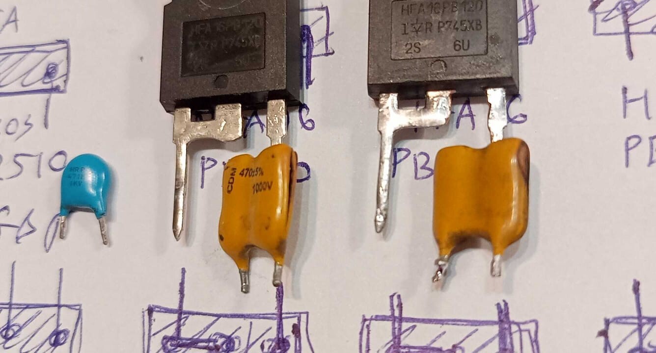

В последнее время пошли в ремонт стоечные APC SURT 2000 XLI с выгоранием силовых элементов... Транзисторов и диодов PFC , DC-DC и выходного инвертера...
Перегуглив кучу инфы - в основном все меняют горелые компоненты, бывает повторные выгорания...
Есть мнения и замечания по поводу "неудачных" корпусов диодов ТО-247 типа HFA16PB120 ( 1200 V 16 A ) , что мол пластик на корпусе прогорает и потом лавиной выгореть может много чего....
Соответственно все ремонты - отзвонка, замена силовых элементов и обвязки..
НО сдается мне, по многочисленным наблюдениям, не только ИБП , есть во многих аппаратах "мины" замедленного действия от производителя " CDM " , они поставляют слюдяные конденсаторы 470 пФ 1000 вольт...
И вот они дохнут, пробиваются, корпуса вскрываются и через узкую трещину выброс сгоревших компонентов попадпет на рядом установленные силовые ключи.
Например в 2000 АРС таких конденсаторов три и расположены они вокруг основных узлов - первый рядом с транзистором PFC и два рядом с диодами плюсовой и минусовой 400 вольтовой цепи
ну и соответственно, какой первый кондер стрельнет - то та часть АРС и выгорает и утягивает за собой что то еще....
Всегда встречал эти конденсаторы CDM покрытые компаудом желтого цветы ...

Сам стараюсь ставить обычные голубые дисковые высоковольтные конденсаторы , которые массово стоят в ВВ и блоках питания МФУ, принтерах и копирах...

1. Kroha_Ru 04.11.25 22:11
И да и нет...
В профильных обсуждениях эти снабберные кондёры давно считаются первопричиной бабаха.
Но для этого им не обязательно вскрываться и заплёвывать ключи, ключи и так бахнут... Часто кондёры целые, только немного потемневшие, и ёмкость упала гораздо больше, чем на 5%...

2. _MAVR_ 04.11.25 22:17
Потемневшие - это уже бахнувшие... и покрывает корпус диода или транзистора , они как специально стоят рядом... не за пятиватными резисторами а именно между выводами
ну значит я такую статью не встречал....

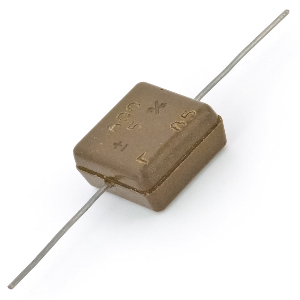

Однажды встретил потерю емкости в конденсаторе типа КСО, вот такой:
https://ipelectron.ru/upload/iblock/50a/50a6dcbe_8...7b8e28.jpg
Недавно вроде встретил, в 1977 году.
Ну, раз не забыл - то недавно?
8. _MAVR_ 05.11.25 21:34
И на сколько потерял ёмкость КСО?? поверю если ножки ему крутили как кривой стартер ... можно погреть паяльником ножку возле корпуса, внутри припой расплавится и припаяется на место и максимально уверен , что ёмкость востановится....))))
