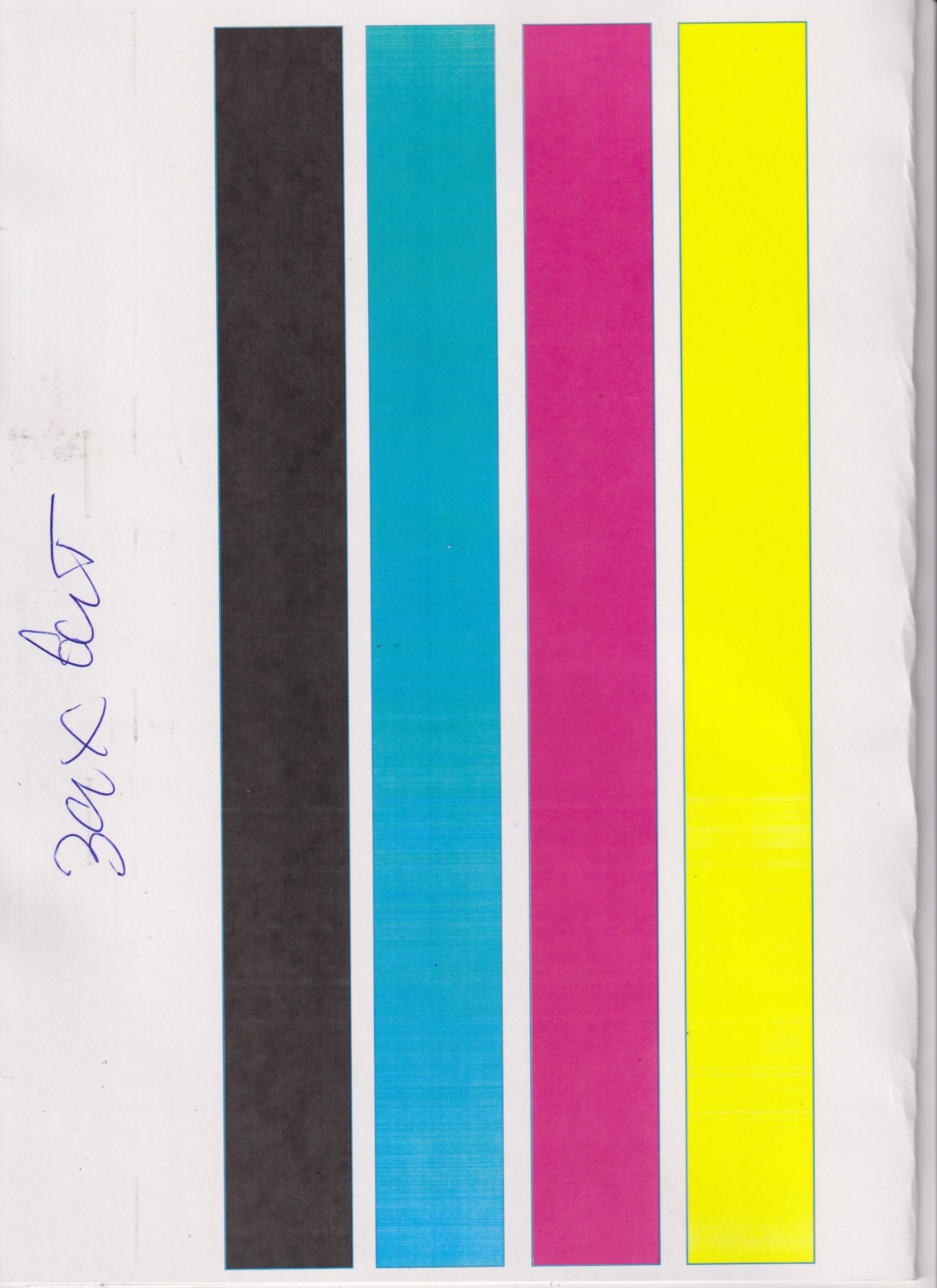

Коллеги добрый день. смещаются цвета, в начале листа совпадение идеальное, по мере хода печати нарастает ошибка.
скан изображения прицепил.
4ка - так и задумано 1 - так получается к концу листа а3.
https://radikal.host/i/002.9ySzBA
мой вердикт - растянута лента трансфера. Прав ли я?

3. эмулятор 07.11.25 13:42
А если это распечатать: https://cloud.mail.ru/public/XSYP/QUUxHVG2j Можно посмотреть?

Да нет, я так глубоко не копаю, как Вы. Я пока хочу понять возможность аппарата правильно скалиброваться. А для этого заливка по всей длине картриджей должна быть ровная и насыщенная. Для начала.

<cite><b>Socovigimatel</b> (19): Когда принтер привезли, его перевернули и я его минут 30 пылесосил от отработки.</cite> Тогда тем более хотелось бы увидеть полосы из (3) поперек движения, может еще и лазера почистить нужно, от их чистоты успех калибровки тоже зависит.

23. Socovigimatel 10.11.25 15:04
тестовые полоски поперек https://radikal.host/i/96jsQU
