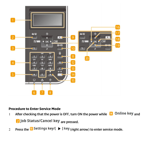

3. takoy 25.11.25 20:20
Вот так может быть
https://e.radikal.host/2025/11/25/service_mode.png
4. dww2000 26.11.25 10:04
Спасибо откликнувшимся, но ни один из способов входа в сервисное меню не подошел. Кнопку починил так (тестер в режиме прозвонки пищал нормально при нажатии этой кнопки на панели принтера, а по факту в кнопке было сопротивление порядка 200 ом, поэтому ее нажатие принтер не отрабатывал)
