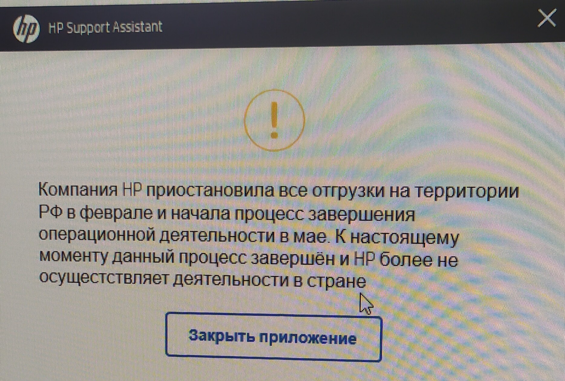

<cite><b>_MAVR_</b> (20): Да и чихать НР хотел на любые обращения....</cite>
Даже не чихать...
https://e.radikal.host/2025/12/26/IMG_20251226_151037.jpg
Отредактировано 11:22 26.12.25 K_Andrey
26. K_Andrey 26.12.25 11:19
А я больше пока ничего с данной проблемой делать не собираюсь.Для себя выяснил,сообщил,ремонтом,кроме самого мелкого,я в этой организации не занимаюсь.
