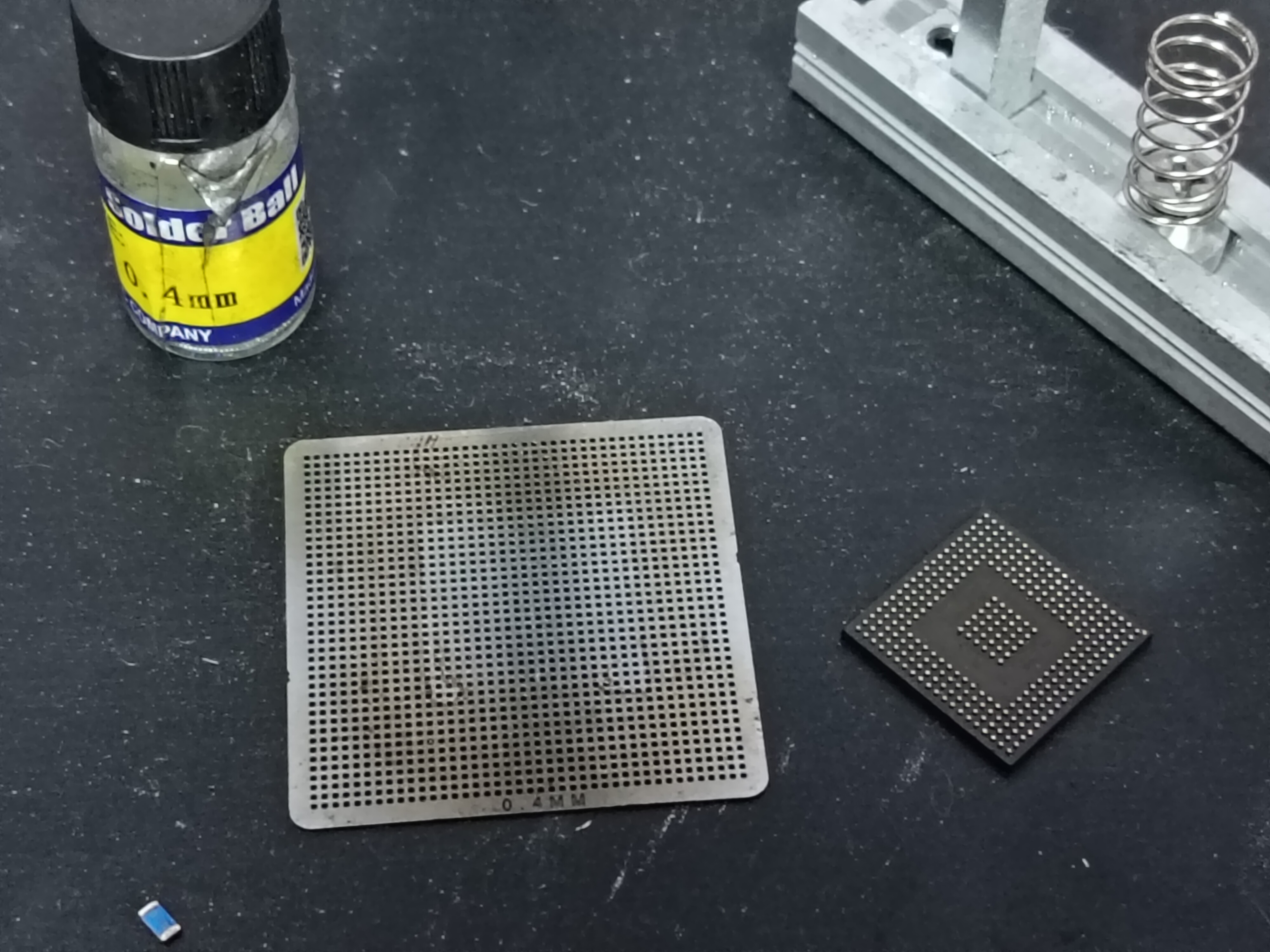

А на проц 88PA6110-BRI2 BGA , как/какой трафарет для реболинга подобрать...??

Ещё , если можно... , какой диаметр шаров... ?, по моим прикидкам: - 0,3 мм
И то же самое, про трафарет и шары, и для того проца(Pantum HSP2220) . что Володя в своём (0) указал... , пожалуйста узнай ... :))

(7) 0,4 отлично идут, траф универсальный

0,45 должно быть, но и 0,4 подходят...

(7) Всё верно пишут -
<cite><b>KST71</b> (8): 0,4 отлично идут, траф универсальный</cite>
и
<cite><b>_MAVR_</b> (9): 0,45 должно быть, но и 0,4 подходят...</cite>
Единственное, что от своего могу добавить - он сказал, что с универсальным времени побольше уходит, чем со специальным...

14. takoy 26.12.25 09:17
<cite><b>RAN</b> (5): А на проц 88PA6110-BRI2 BGA , как/какой трафарет для реболинга подобрать...??</cite>
Универсальный трафарет и шары 0,4 мм
