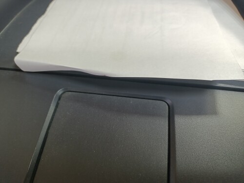

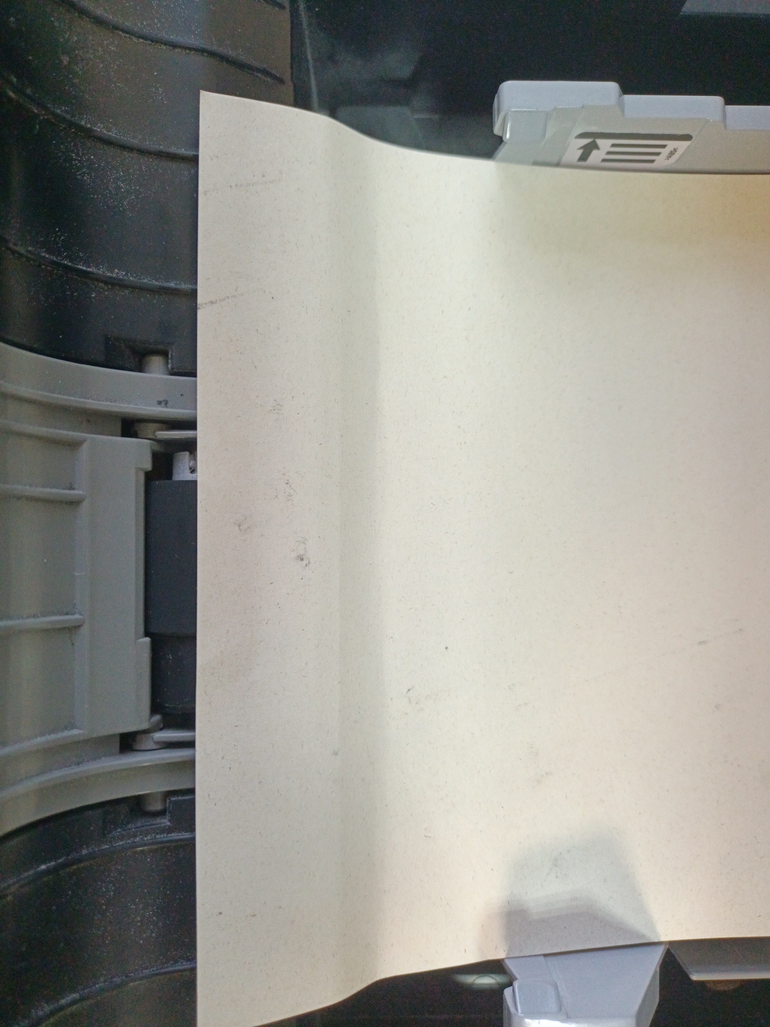

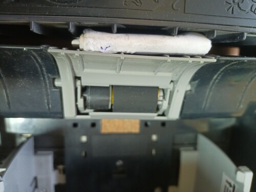

Что не так? При захвате-подаче из лотка бумага тормозится в районе сепаратора. Может первый лист тормознуться, может второй, может десятый, больше редко. Выглядит примерно так: https://cloud.mail.ru/public/k9WH/abq3ivwXz При этом видно, что роликом захвата лист толкается хорошо, тот аж складывается https://e.radikal.host/2026/01/15/IMG20260114142126.jpg
Ролики менял, лавром брызгал, "пружинку" в муфте отделения помазал - не помогает. Сижу в недоумении... Кто виноват? Что делать?

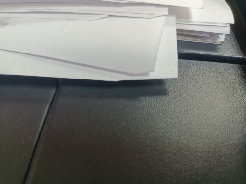

Доп данные: если вставить в лоток сложенную бумажку таким образом https://e.radikal.host/2026/01/16/IMG20260116094048.md.jpg то подача становится заметно уверенней, заминает в среднем не каждый пятый, а каждый пятнадцатый лист. Но при этом иногда подхватывает по два листа и некоторые вышедшие листы имеют загибы уголков вниз https://e.radikal.host/2026/01/16/IMG20260116093747.md.jpg https://e.radikal.host/2026/01/16/IMG20260116093953.md.jpg
PS Бумага А5 узкой кромкой.
<cite><b>AndrUd</b> (7): второй скорее всего тормознулся роликами протяжки.</cite> Он до них не доехал, стопорится в районе ролика сепарации.

(0) Дело может быть в проскальзывании обгонной муфты ролика подачи. Попробуйте её изнутри насухо протереть чем-нибудь, и металлическую ось, на которой она сидит.

Вощем, нашел у себя в ящике с хламом другие Ролики (блок), подмотал сразу изоленты 4 слоя, поставил одну новую китай-резинку, одну нарезанную, сходил поменял, 30 штук отпечатало без останова. На том и оставил.
Что с их блоком не так - не понятно. Рабочая версия - прокруты в обгонной муфте. При случае - поизучаю. Но неожиданно!
