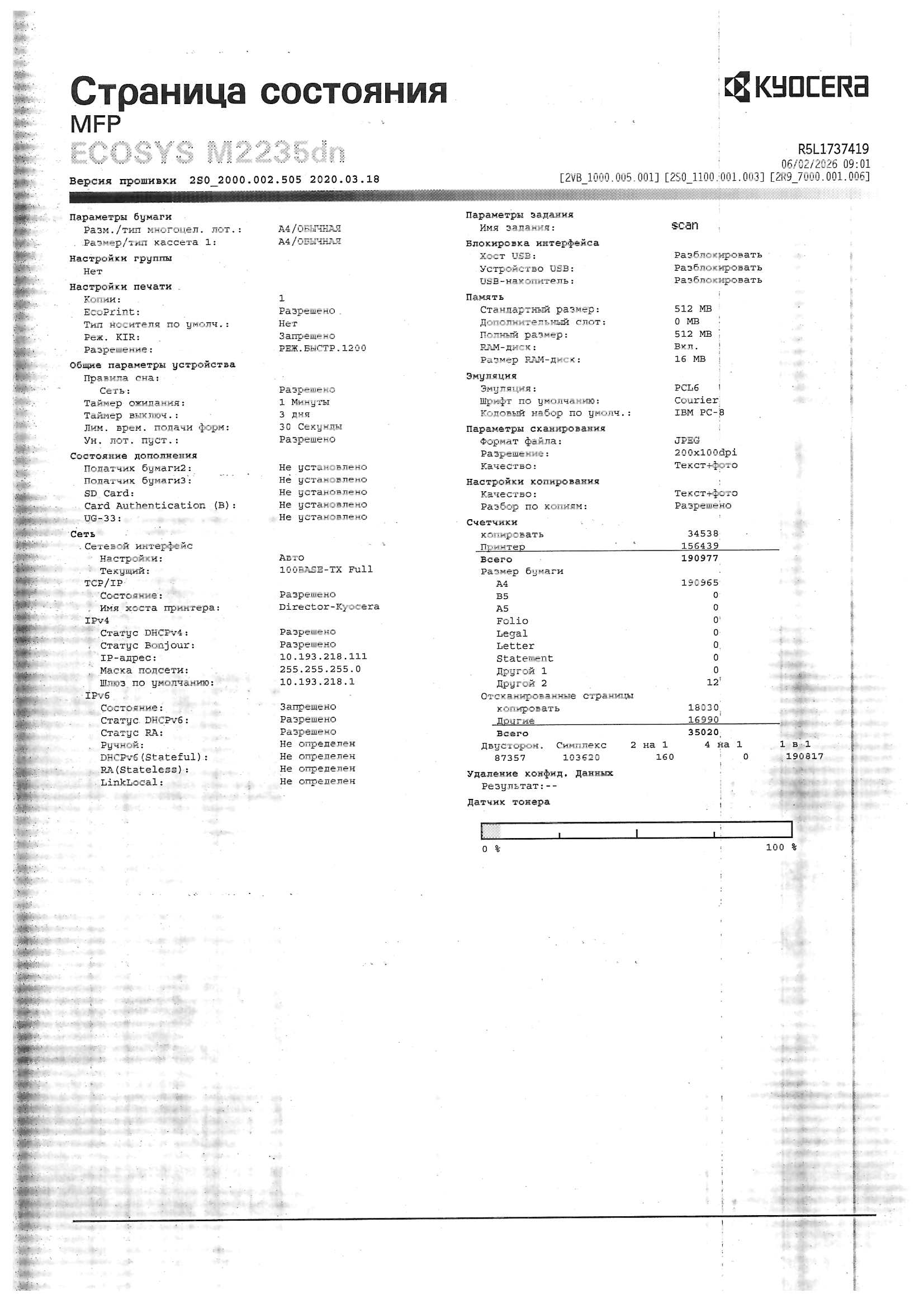

Всем доброго времени суток.
Просьба подсказать куда копать, при указанных дефектах, скрин прилагаю.
https://fastpic.org/view/126/2026/0206/_aa9218abe2...61a25a.jpg

1. K_Andrey 06.02.26 13:41
изображение нормально посмотреть невозможно.По тому,что я увидел - похоже,износ ФБ.
Учитывая показания счётчика - 190 тыс.
http://www.startcopy.su/temp/images/radikal_host2.png вот сюда изображение выложить,таким способом.
Отредактировано 13:51 06.02.26 K_Andrey
2. NikolayHAOS 06.02.26 16:17
Сделано.
https://e.radikal.host/2026/02/06/scan20260206094725_001.jpg
3. K_Andrey 06.02.26 16:37
(2) Благодарю.Ещё лучше видно,что износ ФБ.Менять фотобарабан,а лучше Drum Unit в сборе.
4. MishGun 06.02.26 17:16
фотовал+ракель под замену..частично можете компенсировать мазню крутистором на драме и настройками "МС" из меню...иль просто заказать на маркетплейсах драм-юнит совместимый за условные 2.5 тыщи брулей ;) к проявке тоже есть вопросы ибо вижу проплешины, "шуба" ровная?
Отредактировано 17:23 06.02.26 MishGun
5. эмулятор 06.02.26 22:09
<cite><b>K_Andrey</b> (3): Менять фотобарабан,а лучше Drum Unit в сборе.</cite> В сборе не лучше, особенно если на китайский. Так хоть все хороше останется, кроме самого фоторецептора, да и тот можно по желанию получше подобрать. А если менять на родной, то не лучше по причине дороговизны.
<cite><b>MishGun</b> (4): фотовал+ракель под замену..</cite> Ракель хороший, его менять не нужно. Более того, с новым ракелем новый фоторецептор проходит намного меньше, чем с уже поработавшим. Разница может быть в разы. Проверено.
<cite><b>MishGun</b> (4): на маркетплейсах драм-юнит</cite> Худший вариант из всех плохих. )

10. NikolayHAOS 07.02.26 08:33
<cite><b>MishGun</b> (4): "шуба" ровная?</cite>
Да нормальная.
<cite><b>MishGun</b> (6): вон по правому борту полоса вертикальная-наверняка кромку ракеля задрало</cite>
Нет это круговая полоса на фотобарабане. Видать что-то уехало вместе с листом.
Благодарю, значит фотобарабан, посмотрю на сколько сложно разбирать, и может действительно купить Drum Unit в сборе. МФУ стоит в сельской школе, скажу директору пусть решает на счет финансов.

12. эмулятор 07.02.26 09:39
<cite><b>NikolayHAOS</b> (10): может действительно купить Drum Unit в сборе</cite> Лучше не надо, у китайских на самом деле качество комплектующих не на высоте. Летом последний раз сталкивался с таким, тоже какой-то "мастер" людям побырому решил юнит всборе поменять... год худо-бедно тот отработал (процентов 20 ресурса), потом начались проблемы с качеством, меня позвали ...а мне латать - уже не за что хватать, сыпел откуда может, все внутри ус... гажено! Если только опять новый им предлагать... опять такой-же? ...Хорошо контора "запасливая" оказалась, старый не выбросили, вот достал его, перекинул фотобарабаны, - работает.
<cite><b>NikolayHAOS</b> (10): посмотрю на сколько сложно разбирать,</cite> Пять минут в обе стороны. Хотя если первый раз... от человека зависит. В смазке от оси не умажься и главное фотобарабан пальцами не заляпай.

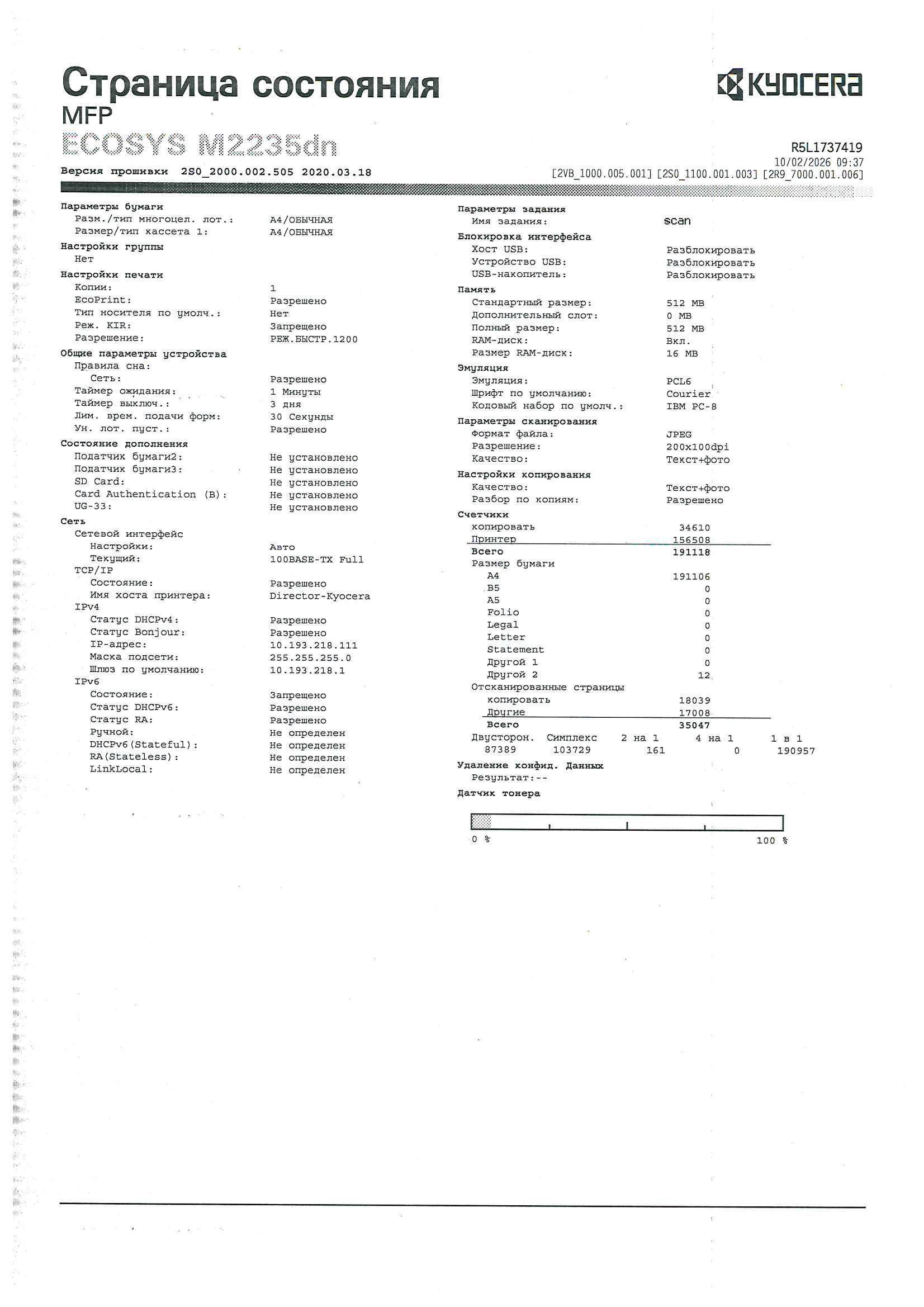

19. NikolayHAOS 12.02.26 14:00
Денег нет, но вы держитесь. (с)
Почистил все до чего смог добраться не разбирая аппарат.
Вот так в итоге вышло, сказали норм.
https://e.radikal.host/2026/02/12/doc20260212101150_001.jpg
Благодарю всех кто помогал.
Отредактировано 14:02 12.02.26 NikolayHAOS
