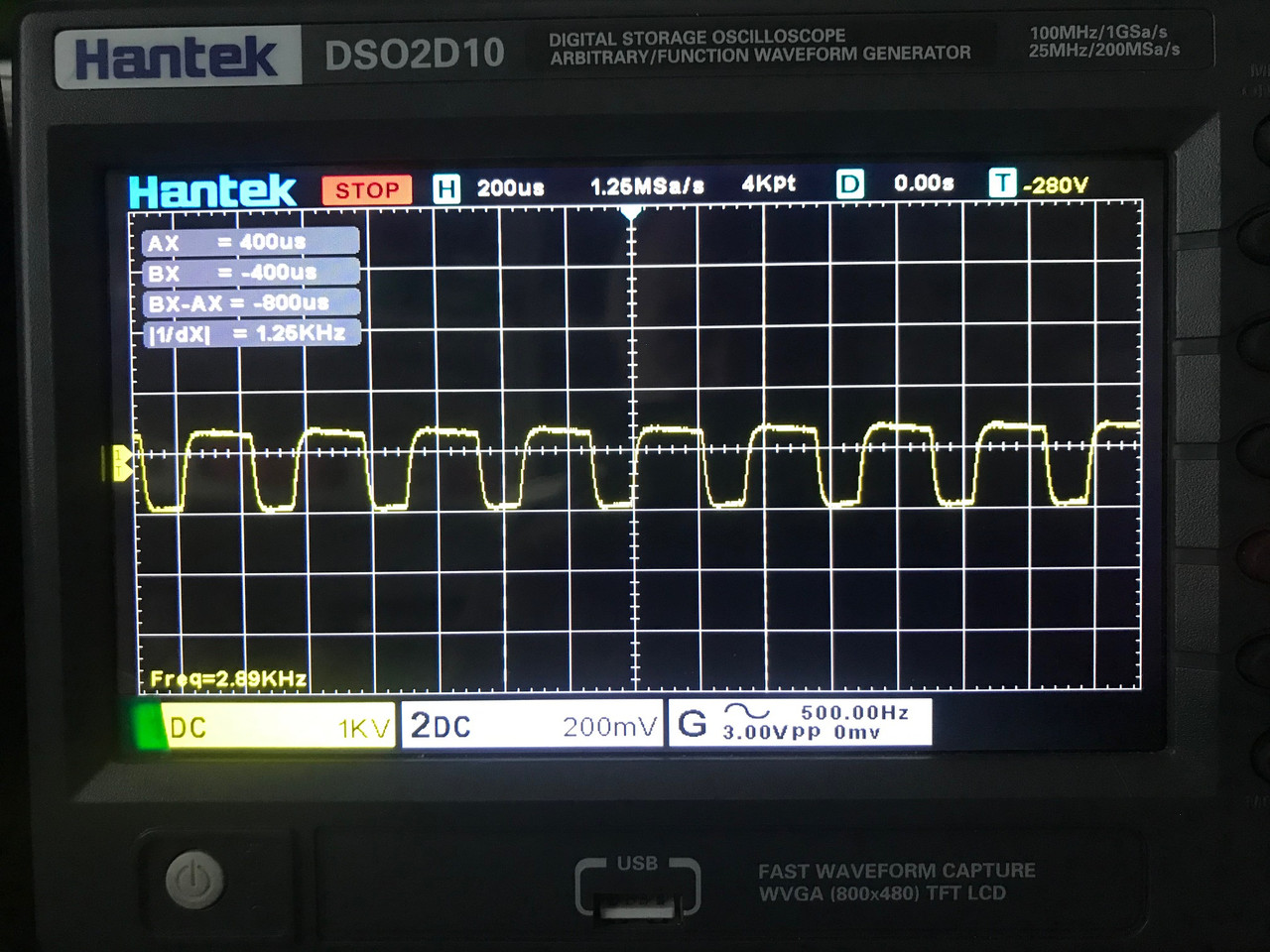

Здравствуйте. Подскажите кто в теме какое напряжение должно подаваться на ролик заряда этого аппарата. Предполагаю, что постоянное со знаком минус. Но вижу осциллографом переменное 1 kV. Изначально аппарат мазал как-будто ролик заряда сдох. Поменял трансформатор заряда HV. (взял от Canon lbp3010) Печать пошла без мазни, но слишком светлая. Диод звонится в одну сторону 1.8кОм. Сравнил с другим - норм. Почему переменка валит F=2.9 kHz)? Или так должно.

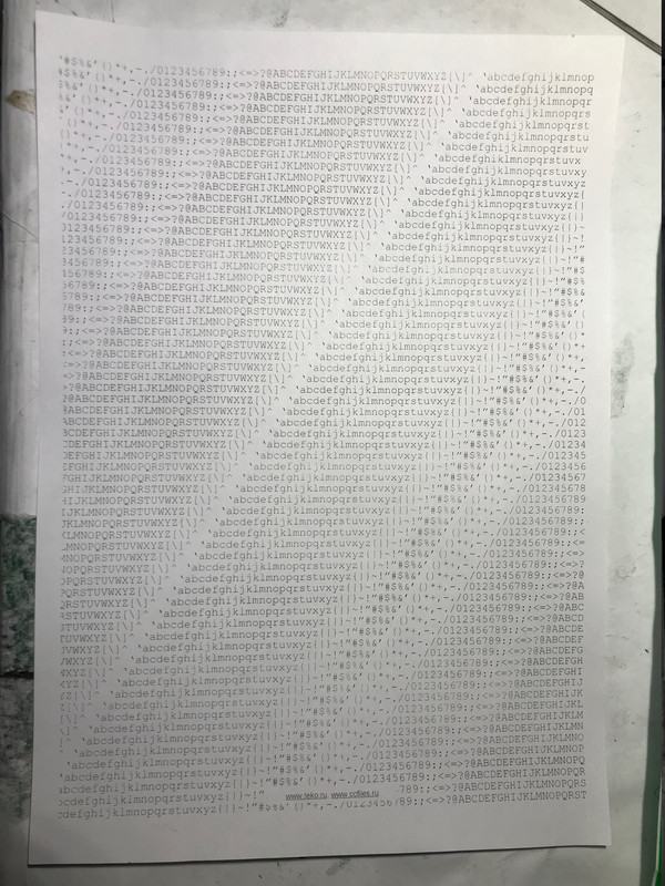

Вот осциллограмма напряжения на контакте ролика заряда: валhttps://i.postimg.cc/zX3HrKpZ/oscill.jpg
Образец печати. Печать бледная, буквы тоненькие:
https://i.postimg.cc/Kc74hQtD/Obrazec.jpg
Предполагаю напряжение должно быть постоянное со знаком минус в пределах 800-1000 вольт. Поправьте если я не прав. Это я еще перепаял диоды, на плате два одинаковых. Было +500 -800 Вольт

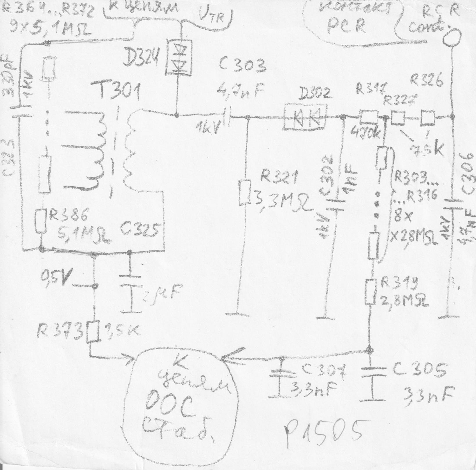

13. serry 11.02.26 17:07
Когда-то, лет 15 назад или больше, срисовывал схему после трансформатора, для принтера p1505, где видно, что после выпрямителя с повышающего трансика и резистора - на выходе стоит блокировочный конденсатор неск. нанофарад, а после идёт на контакт вала заряда, плюс измерил напруги, постоянная сост. около -1 кВ, переменной - практически нет, менее 1 вольта, проверял осциллом. Это справедливо для всех моделей на треугольных в профиль картриджах, т.е., на 35, 36, 78, 85, 83 и т.п. для тех шасси того времени разработки. При этом на предыдущих моделях, на 12 картриджах и ещё более ранних, постоянка на валу заряда была около -600 В, а переменка около 800 В. Тогда писал об этом на старткопи, и нашлись те, кто не поверил, что переменки на PCR нет в новой (тогда) серии принтеров на таких шасси, с этими треугольными картриджами. Не поленился тогда, срисовал схему, где видно, что вых. конденсатор блокирует переменку, и её там быть и не должно. И, понятно, что одна из причин этих изменений производителями (кэнон) - чтобы годами проверенные расходники, которые прекрасно работали в предыдущих моделях, в новых шасси давали бледную неудовлетворительнуцю печать, дабы усложнить заправку. Поэтому неудивительно, если в шасси следующей разработки на картриджах 44 и подобных опять изменили схемотехнику под другой расклад по напругам, чтобы ещё немного усложнить заправку, хотя, понятно, что всё равно со временем всё решается. Если хотите, можете зарисовать ту часть схемы, что на выходе, может и будет понятно, что может, а что не может быть на выходе. Может, станет что-то понятнее. Если найду ту схему куска HVPS, что срисовывал для P1505, то выложу тут.
Отредактировано 17:09 11.02.26 serry
14. serry 11.02.26 23:44
https://s1.hostingkartinok.com/uploads/images/2026...85cb53.jpg
Нашёл тот срисованный кусок схемы с платы от P1505
Отредактировано 23:45 11.02.26 serry

19. serry 13.02.26 18:18
Срисовывайте вашу (именно вашу!!!) схему на выходе - будет и обсуждение, что там не так. И если у вас есть конденсатор на выходе(ещё вопрос - какая у него ёмкость(если пикофарады - о каком сглаживании речь? Хотя, какая частотаимп.) и есть ли перед ним резисторы и какого номинала?), значит он дохлый, - о чём тут ещё говорить? Пустое беспредметное обсуждение пока что.

20. С.Сергей 13.02.26 19:19
А скажите на вашей схеме какой именно конденсатор блокирует переменную составляющую - С306? Признаюсь я не доганяю, какой из них сглаживает пульсации выпрямленного напряжения, а какой блокирует переменное напряжение. Ведь после диода никакого переменного не должно быть. Только - пульсирующее отрицательная полуволна. Ранее на своей плате пытался разобраться, - непонятки. Параллельно вых. обмотке транса резисторов два блока с отводом куда-то по центру, диод, последователно резистор и на ролик. Параллельно конденсатор 2кV - предполагал сглаживающий, хотя он нифига не сглаживает. Короче, будет аппарат постараюсь срисовать.
Отредактировано 19:19 13.02.26 С.Сергей
21. СОВА 13.02.26 20:11
Мдя. Ни 302 ни 306 не могут сглаживать в силу своего номинала. Они скорее шунтируют ВЧ помехи. Впрочем, и основная составляющая напруги на этой схеме, вроде как должна идти не через диод...
22. serry 13.02.26 22:15
<cite><b>СОВА</b> (21): Мдя. Ни 302 ни 306 не могут сглаживать в силу своего номинала.</cite> Да ладно. А кто физику учил? Если на 50 Гц и с нагрузкой неск. кОм - то конечно да. А если частота единицы или десятки кГц, а нагрузка - десятки МОм - тогда как, а? Всё зависит от постоянной времени rc-цепи, т.е важно знать частоту исмпульсов, сопротивление нагрузки и ёмкость. Я правильно вижу, что на осциллограмме частота импульсов 2,89 кГц?
Отредактировано 22:19 13.02.26 serry

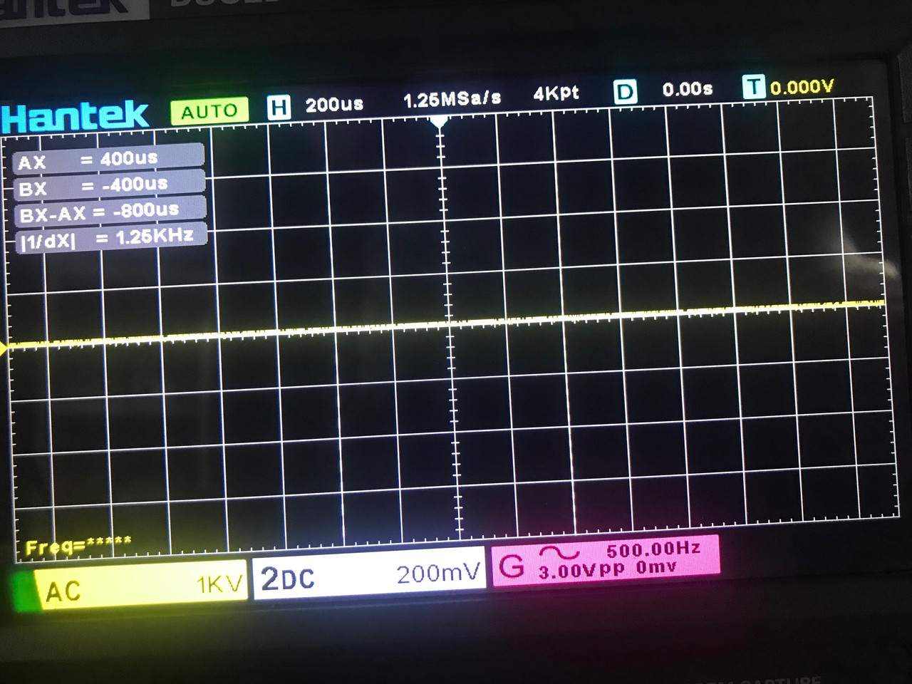

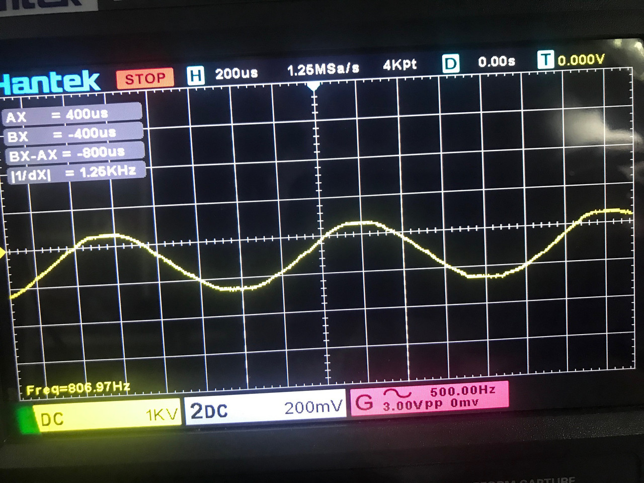

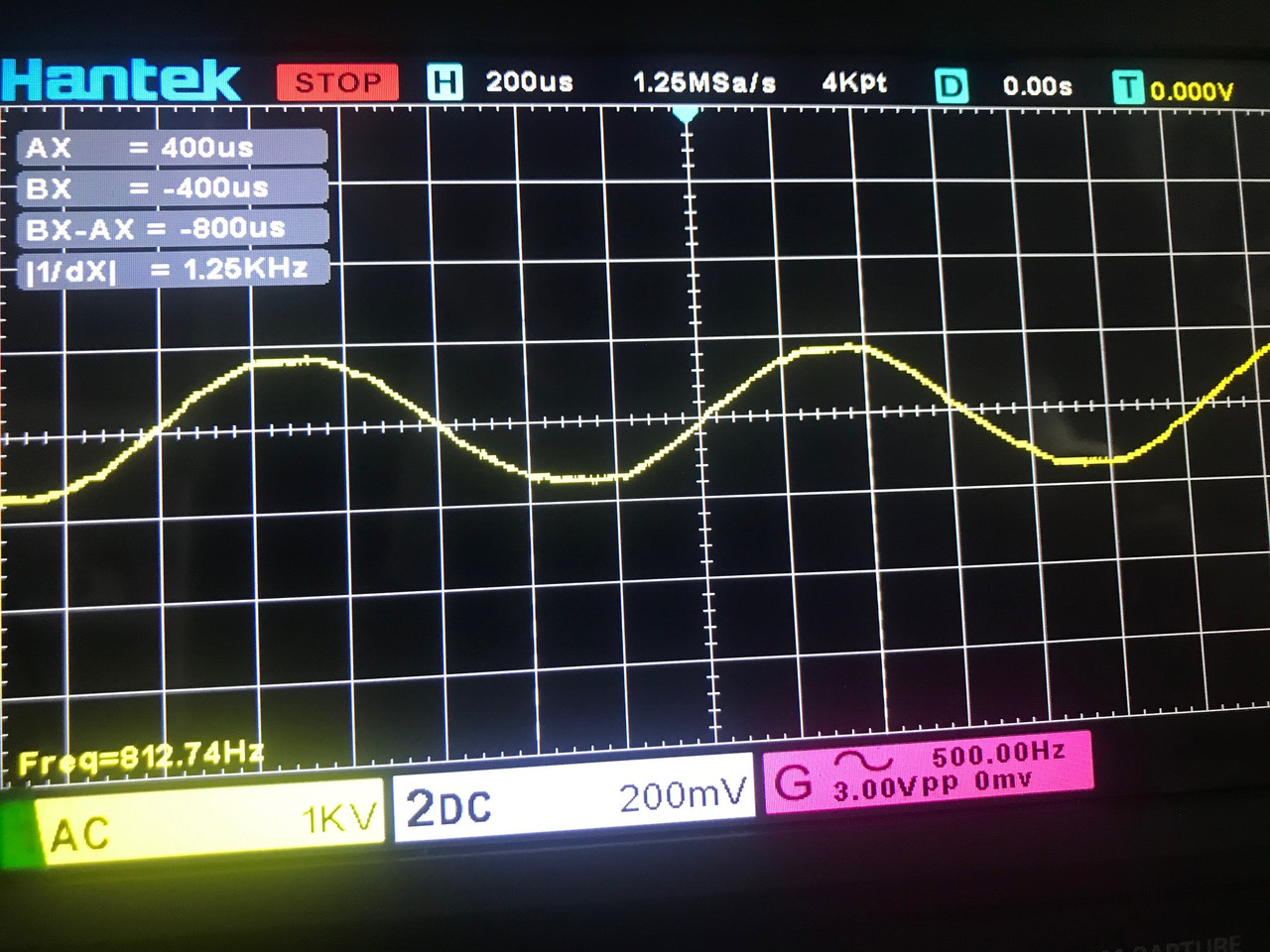

С этими напряжениями, скорее всего я сам запутался и вас всех ввожу в заблуждение. Вот у меня подобная проблема с Canon iR2520 - зернистый фон, пошел резко, говорят. Вчера норм, утром фон. В чем причина, пока не знаю, но у меня в мастерской он работает - Ок. Печать отл.
Решил осцилл. подключить глянуть напряжение на PCR. Вот смотрите: 1-е фото - луч на нуле, 2-е фото измеряется только переменная состаляющая напряжения, 3-я фотка - переменное + постоянное (фото сместилось вниз вольт на 400. 4-я фотка это с моего принтера М28, где напряжение тоже смещено вниз относительно нуля. А это значит, что есть там и переменная состаляющая и постоянная. Т.е. все там есть.
https://i.postimg.cc/nVqJ7Lsf/IMG-3524.jpg
https://i.postimg.cc/CLJ9HnwS/IMG-3522.jpg
https://i.postimg.cc/vBWN1cPB/IMG-3521.jpg
https://i.postimg.cc/dVLN2WWZ/IMG-3514.jpg
Почему мой принтер печатает бледновато? Скорее транс не совсем подходит. Это я уже узнаю при наличии донора. Предположительно с напряжением все норм. Спасибо за дискуссию.
Отредактировано 18:03 18.02.26 С.Сергей
47. serry 18.02.26 19:24
Нам не видно, что за делитель для хантека используется, но он вполне может коротить, если входное сопротивление ниже 10 МОм. Если 1МОм - можете даже не стараться таким ничего измерять на контактах картриджа. Лучше возьмите нормальный 100 МОм-ный резистор и через него измеряйте обычной цешкой. А то введёте всех в заблужение. И, кстати, когда измеряется напруга на пцр прибором, который подсаживает, то, как правило, из-за просадки принтер начинает ооочень ярко печатать, даже мажет прям. У вас как с этим?
Отредактировано 19:24 18.02.26 serry
48. С.Сергей 18.02.26 19:45
47) В данном случае с пробником или без копия хорошая. И потом я не думаю, что пробник P4100 100:1/100 Мгц с входным сопротивлением 100 МОм может вносить какие то существенные искажения в измерения.
49. serry 18.02.26 21:16
<cite><b>С.Сергей</b> (48): пробник P4100 100:1/100 Мгц с входным сопротивлением 100 МОм</cite> 100 МОм, конечно, вряд ли вносит, да. Да и то, что яркость не увеличилась - говорит о том, что напряжение точно не просело, можете подключить тестер или резистор, чтобы сопротивление подключенного было 1,,,5 МОм, и увидите, как увеличивается яркость, когда просаживается напряжение заряда. Но вот вам совет, касательно достоверности показаний, - проверьте толькоо постоянку и не ЦИФРОВЫМ осциллографом ХАНТЕК, а чисто тестером с делителем, чтобы убедиться, что она там есть, и что она ни фига не 100-400 В, а несколько поболее. Сопротивление делителя вместе с прибором должно быть не менее 10 МОм.
Отредактировано 21:17 18.02.26 serry
50. С.Сергей 19.02.26 12:15
(49) Постоянка там имеется, это видно с осциллограммы, точнее ничем не посмотреть. Тестер, тоже, будет показывать постоянка +переменка, или только переменка. По другому никак.
51. serry 11.03.26 21:26
<cite><b>С.Сергей</b> (50): Постоянка там имеется, это видно с осциллограммы, точнее ничем не посмотреть. Тестер, тоже, будет показывать постоянка +переменка, или только переменка. По другому никак.</cite>
https://i.ibb.co/RkYkCprm/IMG-20260311-211758.jpg
Не будет там никакой переменки. Попался hp m15w, усб разём менял. Посмотрел на выход хвпс , на контак вала заряда. Там даже не залезая в плату можно просто любым измерителем ёмкости измерить, что прямо на контакте относительно массы висит ёмкость 4,7 нФ, а по дорожкам, что я увидел на плате, перед ней ещё стоит последовательный резистор 150 кОм. Так что никакой переменки, да ещё и на 3 кГц, точно не может быть - постоянная времени цепи 0,7мС. Намерил тестером -(минус)800 В, переменки - , естественно, - нуль. Вот так. Не знаю, чего вы там за переменку намерили китайским чудо-осциллографом. НЧ RC-цепь R357 150 к + C315 4,7 нФ срежет любую переменку, что будет выше неск. сотен Гц.
M28 и M15 сделаны на одной базе, там будет то же самое.
Отредактировано 21:32 11.03.26 serry
