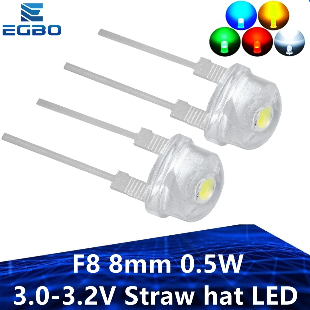

7. Diman 24.02.26 22:13
Ну вот что сказать...
Те светодиоды, что у тебя в прошлой теме, с длинными ногами, больше всего смахивают на F4.8 White Straw Hat LED
Ток номинальный у них 20 мА, единственное что - их часто делают с большим пятном люминофора. т.е. площадь излучения вроде как больше, но мощность от этого не меняется - все те же 20 мА и Forward Voltage: 2.8v - 3.3v, т.е. мощность подводимая - подводимая, а не излучаемая - по прежнему 56-66 mW
Примерно вот такие у тебя https://www.pcboard.ca/leds/straw-hat-leds/straw-hat-led-white
А вот хотя бы просто померять - какой им там ток дали?
Они и 30 мА выдержат, и довольно долго...
Можно поставить четырехкристальные - но у тебя, скорее всего, не влезут, их я встречал только 8мм, но там уже 150 мА
https://ae04.alicdn.com/kf/S2fa82b8e23e7479e850aaee9f225932bm.jpg
Возможно, те, что я в прошлой теме картинку приводил, тоже 4-х кристальные, но на те у меня даташита нет, могу, конечно, у производителя спросить - но оно надо?
...нам бы схемку аль чертеж...
Или просто сделай новую плату под светодиоды, и драйвер нормальный, если тебе эта лампа дорога, как память...
<cite><b>эмулятор</b> (6): У меня диоды не сгорели, они "сели"</cite>
И кто их посадил?
Наверное, ток выше номинала...
