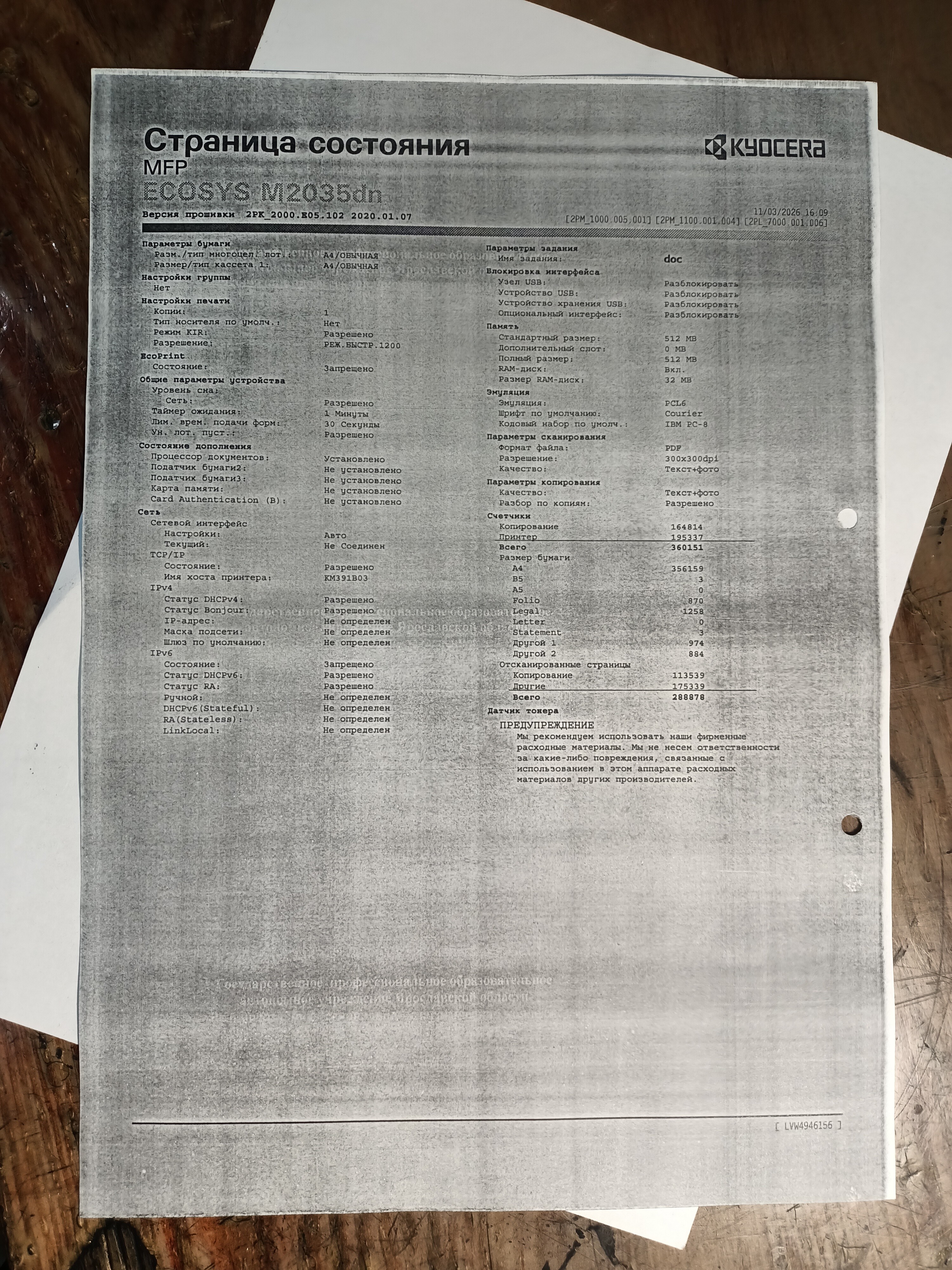

Kyocera ecosys M2035dn: Плотный фон.
0. эмулятор 11.03.26 16:43
Собственно, вот: https://e.radikal.host/2026/03/11/IMG20260311163111.jpg
Что сделал: почистил, продул, сделал 021, убедился что лазер не при чем, поменял блок проявки, поменял драмюнит, поменял HVPS, поменял LVPS, прошил. Ничего не изменилось. Вопрос: что бы сделать еще? :/
1. Polos 11.03.26 17:01
Текст на русском, остаточный, если приглядеться видно.
Контакты на блоки все нормальные?
2. TRed 11.03.26 18:11
<cite><b>Polos</b> (1): Текст на русском, остаточный, если приглядеться видно.</cite>
Он явно не относится к отчёту. То ли с барабана, то ли с печки.
<cite><b>Polos</b> (1): Контакты на блоки все нормальные?</cite>
Да, тоже подумал, что где-то плохой контакт. Возможно, на блок проявки.
Кстати, а перенос подкидывать не пробовали? Маловероятно, конечно, но мало ли.
Отредактировано 18:12 11.03.26 TRed
3. Shlyapa 11.03.26 21:37
А счётчик MK какой? Очень похоже на повышенный заряд на барабане.
Хоть на таких аппаратах не встречал такого, но сбросить счётчик и поставить новый барабан можно попробовать

6. эмулятор 12.03.26 08:55
<cite><b>Polos</b> (1): Контакты на блоки все нормальные?</cite> Проблем не увидел.
<cite><b>TRed</b> (2): Возможно, на блок проявки.</cite> Скорее на заряд. Но неконтакта не вижу.
<cite><b>Shlyapa</b> (3): А счётчик MK какой?</cite> 121 копия, сбросил, когда пытался новый барабан поставить.
<cite><b>Val</b> (5): Валер, поставь в настройках камеры разрешение поменьше</cite> Ставил, все равно фонит. :)

9. Lex 12.03.26 09:10
(0) Валер, откуда этот остаточный текст про Ярославскую область, да еще с повтором как будто барабана?
10. Lex 12.03.26 09:14
Я бы в первую очередь подумал на смесь разных тонеров в проявке.
11. эмулятор 12.03.26 09:20
<cite><b>Lex</b> (9): Валер, откуда этот остаточный текст про Ярославскую область,</cite> Сам в недоумении... Кстати, он и сегодня присутствует! :/
<cite><b>Lex</b> (10): Я бы в первую очередь подумал на смесь разных тонеров в проявке</cite> Ну в первую-то очередь и я так подумал. Поэтому начал с того, что перекинул проявки с соседним аппаратом. Не помогло.

18. СОВА 12.03.26 10:59
<cite><b>эмулятор</b> (14): Lex (13): А ты случаем не на черновиках печатаешь? Конечно. Но что это меняет?...</cite> Жмот. Напечатай на чистом листочке. Все просят. :)
Плюс стоп тест в студию. Будем хотя бы знать на каком этапе появляется.
Шуба на валу не толстая?
<cite><b>эмулятор</b> (16): хотелось бы устранить. )</cite> Дозиркой не пробовал поиграться?
Хотя у меня есть подозрение, что на печной вал намотался листочек с этой самой Ярославской областью. Периоды близки с фотовалом. И вроде фон такая намотка тоже может дать.

25. эмулятор 12.03.26 13:50
<cite><b>СОВА</b> (24): Может и вправду печка.</cite> Откуда в печке столько черноты неубывающей?
26. СОВА 12.03.26 13:57
Скопилось. Нарушение обмена. Бумага не тефлон.
Если на резвале бумагу намотало, то точно будет фон. Кстати скорее всего на резвале намотало, а не тефлоне. С тефлона текст вроде должен зеркалить.Мозги уже не так скрипят , сходу сказать не могу, а высчитывать лень.
Отредактировано 14:02 12.03.26 СОВА
27. Lex 12.03.26 13:57
Может Ярославская область на ролике переноса? Может он весь в каком-то дерьме и тогда все переноситься на любой установленный барабан и картина от этого не меняется? Мы уже начинаем тупо гадать...Все самое основное ты подкидывал. Майн остается и ролик переноса. печку, я так понимаю, мы откидываем.
Отредактировано 13:59 12.03.26 Lex
28. эмулятор 12.03.26 14:10
<cite><b>СОВА</b> (26): Скопилось. Нарушение обмена. Бумага не тефлон.</cite> Олег, почему тебя всегда привлекают самые маловероятные варианты?
<cite><b>Lex</b> (27): печку, я так понимаю, мы откидываем.</cite> Да, и тефлон, и резвал - чистые.
<cite><b>Lex</b> (27): Может Ярославская область на ролике переноса?</cite> Да она здесь кругом!
<cite><b>Lex</b> (27): Майн остается и ролик переноса.</cite> В ролик переноса я не верю. Майна нет.
29. shamansbubnom 12.03.26 14:34
Глядя на эту картину, я бы в первую очередь подумал на заряд. А крутистор на драме покрутить, меняется что то ? Был ещё у меня прикол, коротрон плохо защелкнулся в драме, что то похожее выдавало... Или может контакт в аппарате, который идет на коротрон, кривой косой. Ну очень похоже.

31. serry 12.03.26 14:50
<cite><b>эмулятор</b> (28): В ролик переноса я не верю.</cite> Зря. Проверить бы эту гипотезу, и с епроминой тоже.

35. serry 12.03.26 18:13
<cite><b>эмулятор</b> (34): Вал переноса не понял как снять и сразу че-та лень стало... не проверял. Да и хорошо он переносит!</cite> Ну, наше дело предложить - ваше отказаться. Если всё остальное проверено заменой на заведомо исправное, то остаётся:
1)майн
2)вал переноса
3)что-то садит напругу на коротрон фотовала, и это что-то находится точно не на плате хвпс, значит - там, где в корпусе аппарата проложена пружина от хвпс до драма на коротрон.
З.ы. Валер, а ты точно не прикалываешься? Типа, задал народу задачку, а сам ответ ужё знаешь, сидишь себе, попкорн жуёшь и за потугами народа наблюдаешь. Из твоих сообщений это иногда кажеццца)))
Отредактировано 18:16 12.03.26 serry

39. Lex 13.03.26 06:58
36,38) Kyocera Client Tool - эта утилита не для этой модели.
(37) U251- это просто счётчик. По моему, он ни на что не влияет.Куча аппаратов работает без его сброса.
(34) Прикалываешься что-ли? Снять перенос- это поддеть его справа вверх и слева вытащить из под крючка. 10 секунд. Можно ещё чуть придерживать пальцем бушинги, чтобы с мест неповыскакивали.
А еще мы забыли про лампу засветки. Она Ярославль не объяснит конечно(Ярославль- это либо перенос ,либо черновики,больше ему взяться вроде неоткуда), но на фон повлиять может.
Затем, вентиляторы. Это из области невероятного, но коротрону нужно дышать. Один вентилятор на вдох, а другой на выдох.)
Ну и возможно высокое где-то хитро шьёт, что и не сразу увидишь.
А возможно и (35)Типа, задал народу задачку, а сам ответ ужё знаешь, сидишь себе, попкорн жуёшь и за потугами народа наблюдаешь. )))
