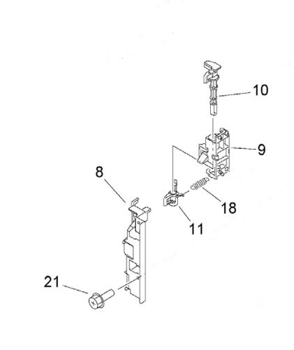

Доброго всем. Поделитесь пожалуйста сервис мануалом на этот аппарат.
Аппарат не видит закрытие левой двери. Микрик закрытия левой двери отрабатывает штатно. Проводка до платы целая.
Закрытие передней крышки аппарат видит. Изначально пользователи сломали ось флажка оптопары передней крышки, она была восстановлена, датчик работает, аппарат закрытие передней видит.
Вопрос какой алгоритм определения отрытой двери.
1. _MAVR_ 12.03.26 19:41
пружинку видимо проетеряли...частая проблема этой калитки...
№18

2. imprezer 16.03.26 10:49
<cite>пружинку видимо проетеряли...частая проблема этой калитки...</cite>
К сожалению не мой вариант. я разобрал пластик и микрик работает как нужно, и даже если рукой замыкаю концевик двери то не видит аппарат закрытие.

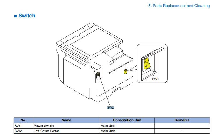

3. _MAVR_ 16.03.26 12:38
Ну если вы не можете разобраться в двух пластмасках и одном микрике - то я не знаю что еще подсказать....

6. imprezer 18.03.26 11:19
Итак, в моем случае пробило полевик по 24В в блоке питания. По какой причине его вышибло не известно.
