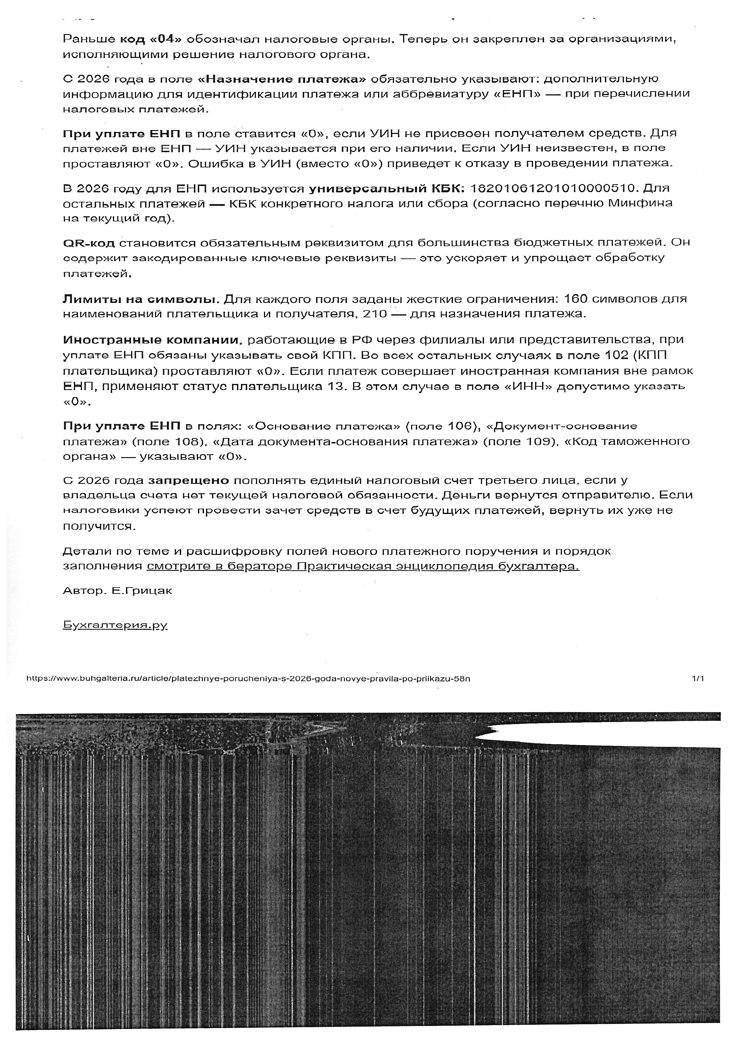

Всем привет. Почитал я все что смог найти по поводу этой проблемы.
картинка
https://i.ibb.co/PJ0CYvc/kyo-Scan.jpg
Была заменена линека, шлейф, заправлено все в феррит.
Енкодер на моторчике сканера почищен.
И собственно ничего не изменилось. совсем :(
Понимаю что решение найдено, и где то есть, но что то не нашел подходящего.

1. Felix 16.04.26 12:56
(0) С АДФ скан нормальный?
2. GreatALF 16.04.26 12:57
(1) с АДФ да, все впорядке
а, забыл написать. при загрузки - ошибка сканера 17 перезагрузка -
иногда 13
Направляющие ленейки, менял, смазывал, ставил другую шестерню рядом с мотором. Эффекта 0

3. Felix 16.04.26 13:07
Если все заменённые части 100% рабочие, остаётся одно - управление мотором каретки.
4. TRed 16.04.26 13:09
<cite><b>GreatALF</b> (2): Направляющие ленейки, менял, смазывал</cite>
В этом изначально было мало смысла, так как линейка двигается быстрее, чем нужно, а не медленнее, оттого и сжатие картинки. Линейка доехала до конца, а сканер всё ещё ждёт
5. Polos 16.04.26 13:30
Мало у меня 521 было, в основном 525(хотя там планшет одинаковый), ощущения остались от их сканеров - не очень приятные. Могу порекомендовать главную плату подкинуть, что то подобное было, но давненько уже, не помню точно.
6. Felix 16.04.26 13:41
Управление мотором сканера именно там и находится :))
7. эмулятор 16.04.26 13:58
Прошивку обновить не пробовал?
8. Val 16.04.26 15:45
форматтер, имхо. гнилые они у них, однако...
9. GreatALF 16.04.26 17:05
(7) обновил, только что. Ничего не поменялось.
10. _MAVR_ 16.04.26 19:12
(0) Энкодер на моторчике сканера почищен - а дальше????
Ваш пол почищен... Ваш пол почищен.... Идиократия 2006 год....
Шлейф какой заменен??? Плоский от линейки или коса проводов???
как пить дать надломан провод оптопары энкодера....
там же почти такая же хрень как в М425, благо разъемы прицепили с двух сторон, а не пайка в плату....
Отредактировано 19:21 16.04.26 _MAVR_
11. K_Andrey 17.04.26 06:51
https://testcopy.tech/viewtopic.php?t=2566 тут обсуждали подобное.Похоже,проблема массовая.Имхо,первым делом всё,что связано с перемещением сканирующей линейки.Для полноты картины - только при скане,или при копировании тоже проблема есть?Сколько страниц сканер отсканил и АДФ?
Отредактировано 06:59 17.04.26 K_Andrey
12. K_Andrey 17.04.26 07:06
И появилась сразу внезапно,без видимых причин,на всех листах,или постепенно начиналось?TЕсли отсканить 2-3 листа,и сравнить - разница в проявлении дефекта будет заметна?Линейность,нелинейность,общий размер "подвала",полосы,и т.д.Кстати,линейные искажения или нет,и степень "нелинейности" можно отлично увидеть,напечатав линию по диагонали на листе,и отсканив её.
Отредактировано 07:15 17.04.26 K_Andrey
13. K_Andrey 17.04.26 07:16
<cite><b>P.S.</b> (12): напечатав линию по диагонали</cite> или просто начертив при помощи линейки.
14. K_Andrey 17.04.26 07:28
При изменении разрешения(и соответственно скорости) и цветности сканирования дефект меняется?

15. GreatALF 04.06.26 10:11
Вопрос решился заменой платы форматирования.
