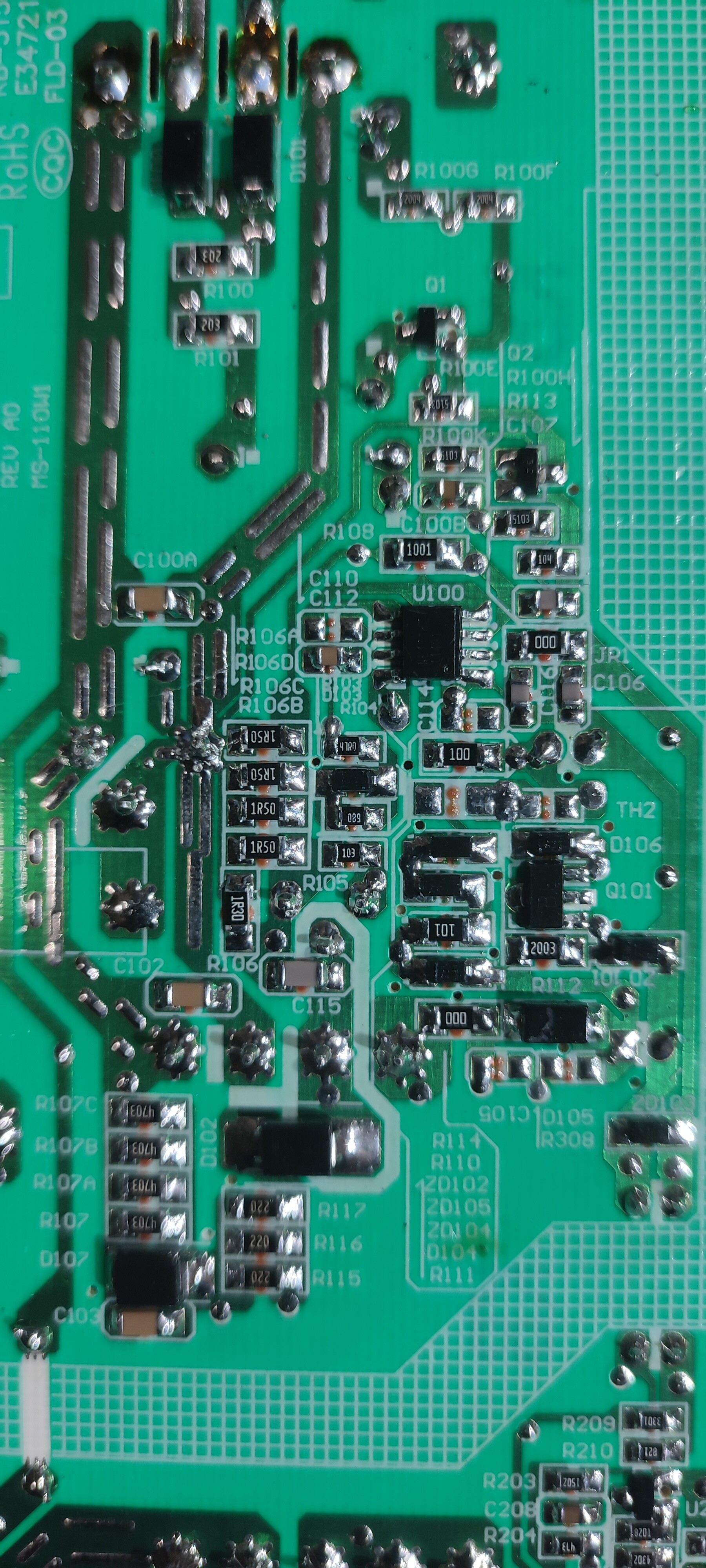

Такаканусы спалили БП... много чего повзрывалось и погорело...
Для начала нужен Номинал R106, он состоит из пяти параллельных резисторов в токовой защите в истоке CS12N65F
R106, 106 A, 106 B, 106 C и 106 D - все ли они одинаковые по 1,5 Ома...
1. Lex 21.04.26 09:51
R106 - 1,3 Ом
Остальные 1.5 Ом
https://e.radikal.host/2026/04/21/IMG_20260421_0952151.jpg
Отредактировано 09:59 21.04.26 Lex
2. _MAVR_ 21.04.26 12:22
