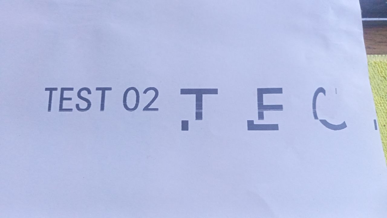

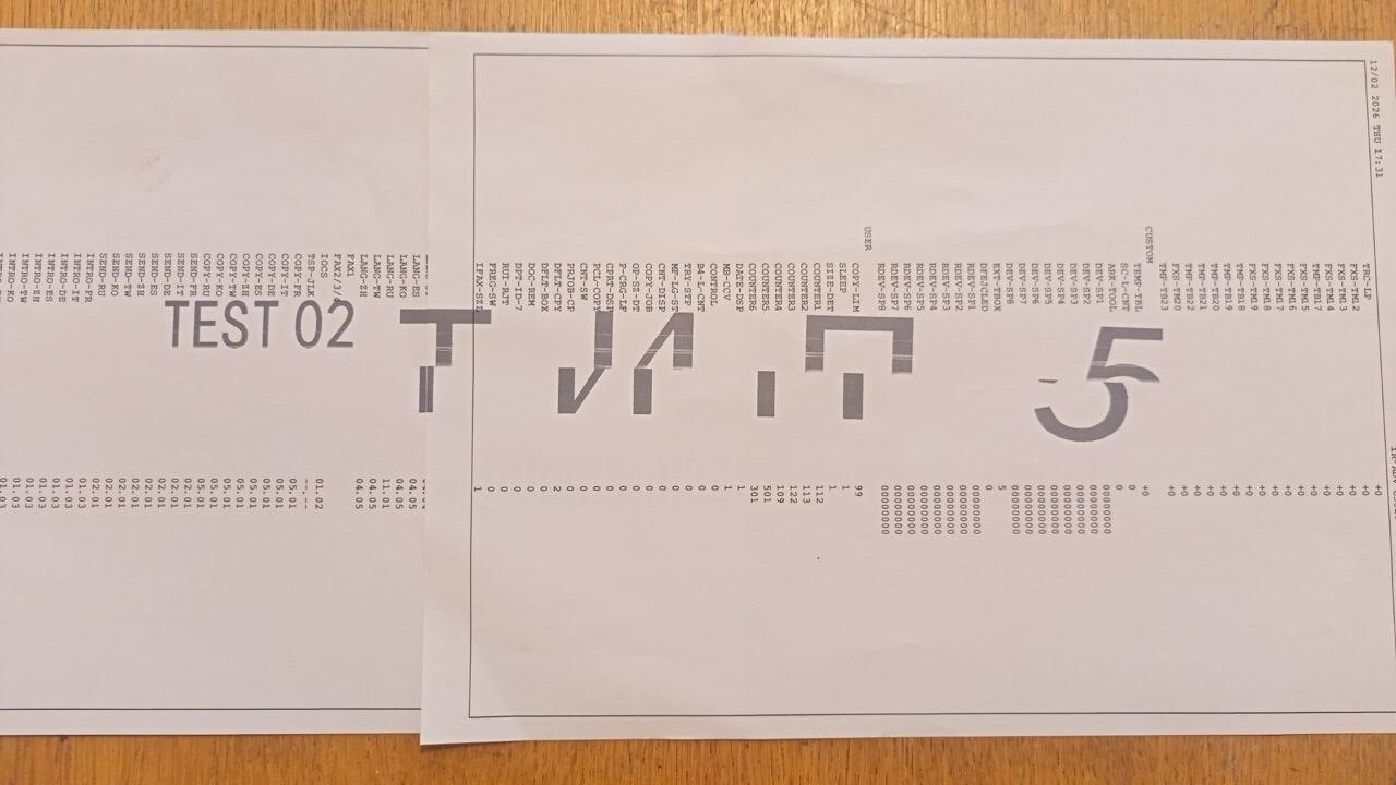

3. _MAVR_ 26.04.26 17:12
Конструкця простая. Две башки НР с сольвентными чернилами.
головки сдвинуты по высоте для увеличения ширины печати.
Растояние между головками 26 мм.
При возврате на заводские установки вышло получить печать со сдвигом именно в 26 мм по всем напечатанным буквам.
Следовательно надо ввести корректирующее число для коррекции.
В меню есть настройки по X и по Y , поставил заводское число по умолчанию 379-380 , но вместо коррекции сдвига получается хаотическая печать.
Первый печатный знак печатается с опережением нижней части, второй знак тоже с опережением, а уже третий знак с запаздыванием...
Пока отбой, связался с производителем, ждем ответа от китайцев.
Образей печати прилагаю...
https://e.radikal.host/2026/04/26/photo_2026-04-26_17-13-01.jpg
https://e.radikal.host/2026/04/26/photo_2026-04-26_17-17-57.jpg
первая при 379 , вторая при 380. Первая опережает, вторая последовательно запаздывает..
Вообщем ведет себя не понятно....
Отредактировано 17:22 26.04.26 _MAVR_

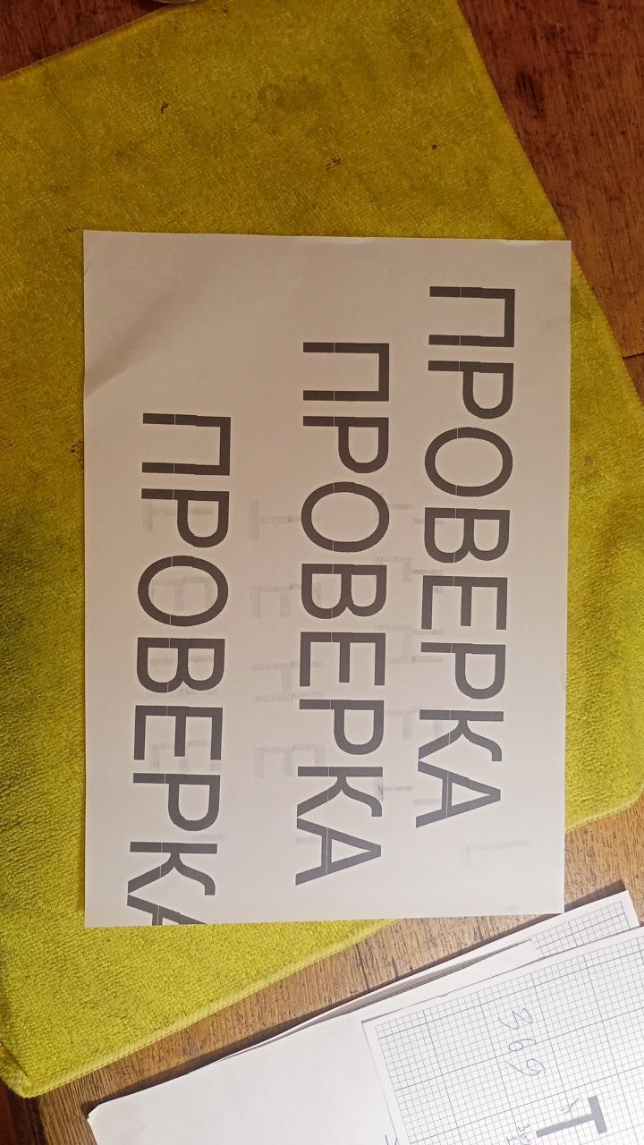

8. _MAVR_ 29.04.26 13:58
(6) Хорошо - маркиратор типа Mekink P-50
https://www.ozon.ru/product/markirator-ruchnoy-termo-struynyy-mekink-p50-2106778478/?__rr=1
что то поменялось??
кое что подсказали представители , кое какое видео прислали, поднастроил - При медленной печати - все вроде стало норм.
Но чуть прибавляешь скорость передвижения и резко разлетается синхронизация...
ну а печатать одно слово за 2 секунды - это проще фломастером рисовать.....
https://e.radikal.host/2026/04/29/photo_2026-04-29_14-02-31.jpg
