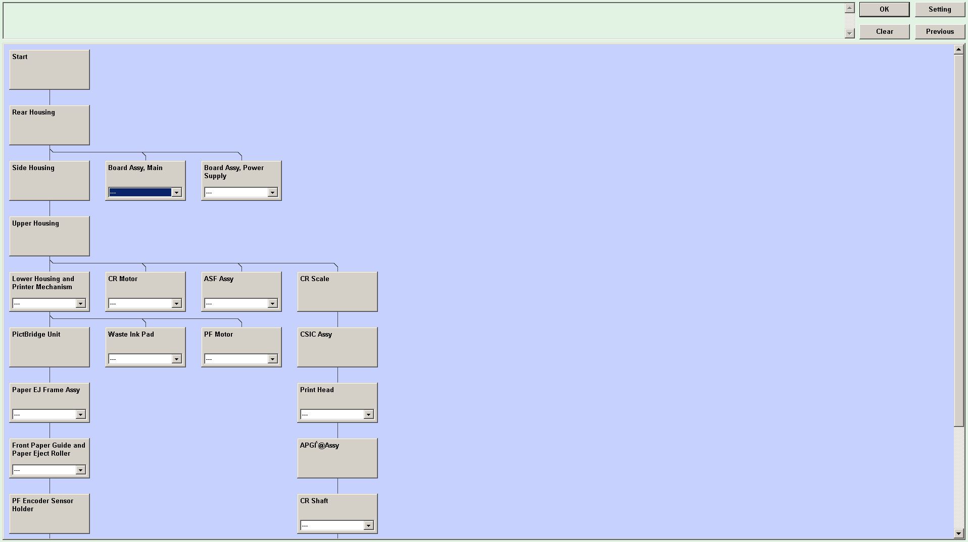

Каретка при включении двигается, включается движение бумаги и так по циклу, Индикатор мигает все время зеленым. Компьютером определяется, драйвер пишет что идет печать. Тесты не проходят, как и самодиагностика без компьютера с помощью клавиш. Клиент допрошен, сказал что принтер просто встал посреди печати и все, мигает и не печатает. Программы при обращении к принтеру виснут и принтхелп тоже. Требуется программа инициализации платы, для залития прошивки. В сервисный режим он входит.

4. _MAVR_ 29.04.26 22:00
Программы при обращении к принтеру виснут и принтхелп тоже....какие программы??
EPSON Adjustment Program ??
https://e.radikal.host/2026/04/29/SNIMOK37c9994e01746d4d.jpg
Отредактировано 22:02 29.04.26 _MAVR_
5. wadim69 30.04.26 09:17
EPSON Adjustment Program дает только просмотреть лог ошибок и счетчики. При попытке что то сделать, включить прокачку или прошить номер, виснет. Нужно программа по инициализации платы я думаю. В сервисном режим то он входит и лишних движений не делает, но Adjustment Program в этом режиме его не видит.
